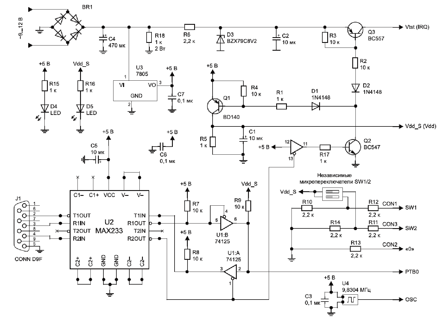

Для программирования МК Freescale HC908 специалистами была разработана схема программатора, которая с успехом применяется для работы с ЭМ СМ ARDO, WHIRLPOOL (MC908JL3/JL8), ELECTROLUX/ZANUSSI (MC68HC08GP16/GP32), BOSCH (MC68HC908AP32/AP64) и др. Для связи программатора с ПК используется интерфейс RS-232.

Рис. П2.2. Принципиальная электрическая схема программатора MON08.

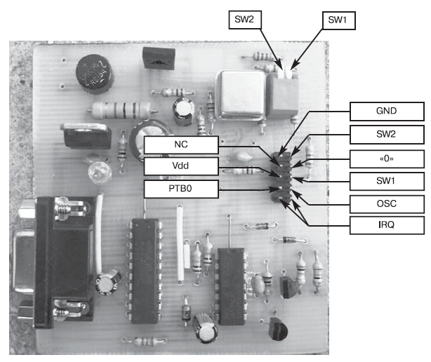

Принципиальная электрическая схема программатора приведена на Рис. П2.2, а его внешний вид — на Рис. П2.3.

Рис. П2.3. Внешний вид платы программатора.
В основу программатора положена схема, предложенная одним из польских радиолюбителей, но в нее были внесены определенные изменения, призванные улучшить качество работы устройства. Рассмотрим назначение основных узлов и цепей программатора.
Основой программатора являются элементы в цепи обмена данными между ПК и МК — это соединитель J1 (интерфейс RS-232), микросхемы MAX233 и 74НС125. Применение микросхемы MAX233 (вместо МАХ232, как на Рис. П2.1) позволило улучшить помехозащищенность и надежность работы программатора в целом.
Коммутация напряжения VTST (+8.1 В) на входе IRQ МК обеспечивается ключами на транзисторах Q2 Q3 (управление с ПК по цепи: конт. 4 J1 — выв. R2 IN/OUT U2 — U1D — Q2 — Q3 — выход VTST (вход IRQ). Также ключ Q2 используется в цепи коммутации питания 5 В на МК (управление с ПК по цепи: конт.4 J1 — выв. R2 IN/OUT U2 — U1D — Q2 — Q1 — выход VDD_S).
В составе программатора имеется отдельный кварцевый генератор U4 на частоту 9.8304 МГц, его выход подключают к входу OSC1 МК. Питание генератора коммутируется транзистором Q1 (цепь управления напряжением VDD_S была рассмотрена выше).
Цепи обмена данными между соединителем J1 интерфейса RS232 и МК практически идентичны схеме, показанной на Рис. П2.1, за исключением того, что используется микросхема MAX233. Программатор питается от сетевого ИП с выходным переменным напряжением 9…12 В. Напряжение выпрямляется диодным мостом BR1 и поступает на интегральный стабилизатор U3 (формирует напряжение +5 В), а также на цепь формирования напряжения VTST. Питание устройства от сети позволило избежать многих проблем с подобными программаторами, в которых питание организовано от интерфейсных линий (RS-232).
Наличие напряжений VDD_S и +5 В контролируют по свечению соответствующих светодиодов (D5, D4).
Для формирования комбинаций логических уровней на входах МК (одно из необходимых условий перевода микроконтроллера в отладочный режим) используются микропереключатели SW1/2, а также резисторы R10-R14. Сигналы на выходе программатора обозначены как SW1/2 и «0». На компоненты этого узла поступает коммутируемое питание VDD_S (5 B). Указанные сигналы подключаются к МК в соответствии с конкретными рекомендациями в зависимости от типа микросхемы (см. описание выше).
Для подключения к МК на программаторе имеется специальная 10-контактная колодка, на которую выведены все необходимые сигналы. Назначение выводов колодки показано на Рис. П2.3.
Программатор испытывался только в варианте непосредственной связи с СОМ-портом ПК. Работоспособность устройства при подключении через специализированный переходник USB-COM на практике не проверялась.
Предложенная реализация последовательного программатора пригодна для программирования большинства МК семейства HC908. Однако нужно учесть, что у каждого подсемейства МК для входа в отладочный режим контрольные сигналы подаются на разные выводы ИМС, которые, кроме всего прочего, могут иметь разные обозначения. Поэтому для подключения программатора к МК нужно руководствоваться соответствующей документацией. Кроме того, для некоторых типов МК в отладочном режиме может потребоваться другая тактовая частота, отличная от той, которую формирует генератор U4 (9.8304 МГц). Также не следует забывать, что некоторые МК могут иметь питание 3.3 В — в таком случае в схему программатора также придется ввести со- ответствующие изменения. Эти же ограничения относятся к подбору уровня повышенного напряжения, подаваемого на вход IRQ МК.
