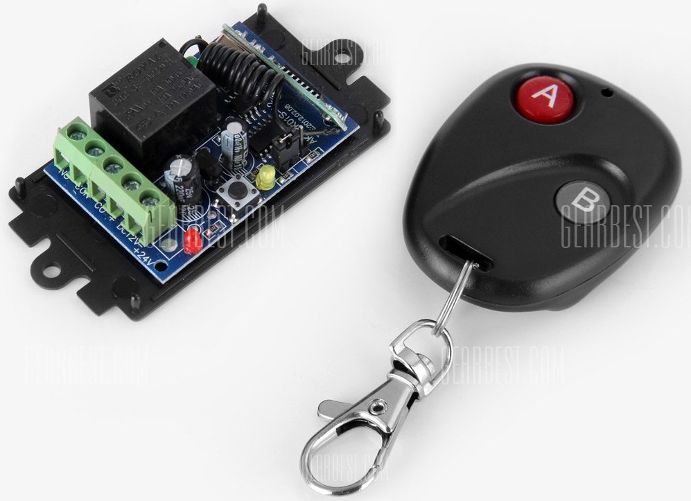

На Рисунке 1 представлен набор устройства, который состоит из пульта ДУ и платы приемника. К релейному выходу устройства можно подключать как постоянное, так и переменное напряжение до 220 В.

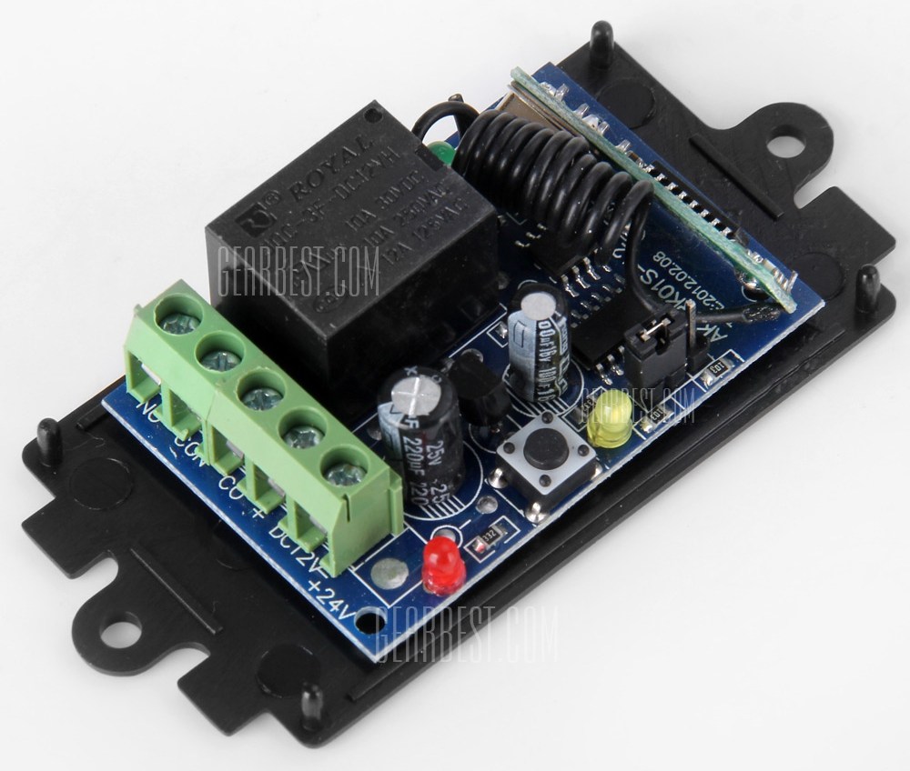

На Рисунке 2 видно, что плата приемника состоит их радиомодуля AK-119 V3.0 и пары микросхем управления, нескольких светодиодов и кнопки программирования. К сожалению, во всех микросхем удалены названия, так что определить, что там стоит – затруднительно.

    Устройство может работать в трех режимах работы; режим задается распайкой перемычки 1-2-3 на плате устройства.
    1. Режим 1:
      Перемычка не распаяна – реле замыкает контакты COM-NC и размыкает соответственно контакты COM-ON на время удерживания запрограммированной кнопки брелока.
    2. Режим 2:
      Распаяна перемычка 1-2. При последовательном нажатии кнопки на брелоке будет поочередно переключаться реле, замыкая и размыкая контакты COM-NC и COM-ON.
    3. Режим 3:
      Распаяна перемычка 2-3. Требуется программирование двух кнопок брелока. При нажатии кнопки "1" на брелоке реле замыкает контакты COM-NC и размыкает, соответственно, контакты COM-ON. При нажатии кнопки "2" брелока реле размыкает контакты COM-NC и, соответственно, замыкает контакты COM-ON.

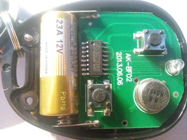

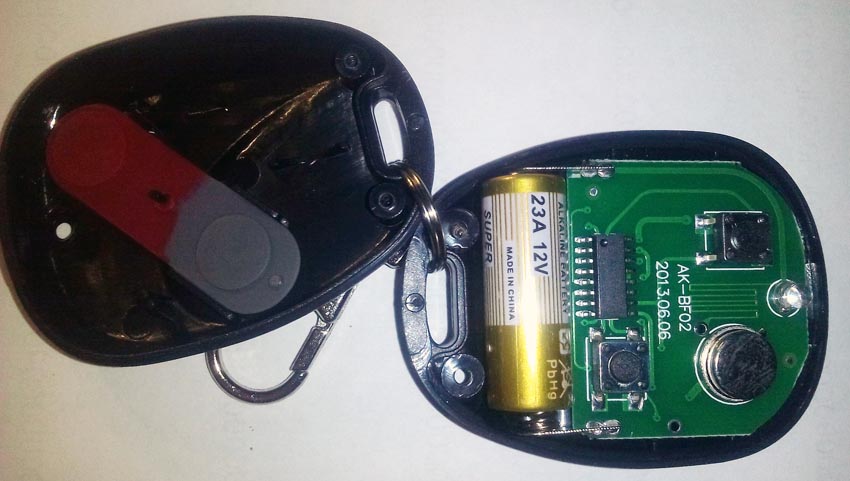

В этом наборе меня особо удивил пульт управления (Рисунок 3), который выполнен из качественного пластика и имеет батарею питания на 12 В. Резиновые кнопки мягкие, и их удобно нажимать.

  • Ну, если не считать перепутанных контактов NO и NC, то у продавцов почти то же и написано. А вот как сделать доп.кнопку, "параллельно" радиоприемнику, для ручного управления, чтоб поставить, к примеру, в стену за выключателем без фиксации?
  • Ну и зачем автору включать дурака? Маркировка стёрта... Ага, щас. Если уж делать обзор в издании технической направленности, то стоит сказать и пару слов об используемой элементной базе. В приёмнике маркировка не видна, но зато хорошо видна на брелке - SCT2260. Что мы видим [URL="http://datasheet-pdf.com/mobile/953866/SCT2260.html"]http://datasheet-pdf.com/mobile/953866/SCT2260.html[/URL]. Старинный кодёр, передающий статический 10-ти разрядный код. Такая техника использовалась лет 20 назад в первобытных автомобильных сигнализациях. Устройство взламывается даже без граббера, сканером, простым перебором всех возможных вариантов. Какой в техническом плане нужно было сделать вывод? Для управления лампочкой годится, но на ворота лучше не ставить, если не хотите чтобы ваше имущество в ваше отсутствие обчистили. Хлипкая калитка с навесным замком значительно надежнее, чем мощные ворота, оборудованные таким устройством.
  • По-моему четко сказано, что практически на всех МС платы приемника стерты надписи. Стоит ли включать из себя Шерлока Холмса и придумывать, что там стоит ? Предположить можно, скажем когда ремонт ил еще что. Тут ОБЗОР, пишем что видим, без фантазий ! Читаем не только между строк, но и смотрим на картинки, можно кликнуть для увеличения. [B]Рисунок 3[/B] Извините, но, не подскажите, кто организатор школы Петросяна ? Вы слышите себя, кому в голову придет такая мысль на серьезные объекты ставить китайский девайс за 6 баксов ? Ну это ладно. Другое дело, найдется ли такой дурак, который будет пытаться взламывать это просто устройство ? Ну смешно же, что же так:) Собственно читаем начало статьи. Там вроде, типа того и пишется. Спасибо за внимание

  • Не. Маркировка действительно стерта. Или изначально не нанесена. Приемник может запоминать разные коды, как от клонов PT22хх, так и клонов EV1527 (у меня брелок такой). Может еще каких. Но динамики типа килока, естественно, уже не понимает. Собственно почему и вопрос задал - а вдруг кто сделал дублирование простой кнопкой? В этом случае можно частично использовать для систем безопасности - если с брелка охрана будет только включаться (а выключаться вручную или контроллером по проводу).
