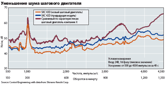

В компании Shinano Kenshi Corp. (SKC) утверждают, что малые размеры моторов, высокая плотность крутящего момента и низкие шумы/вибрации являются улучшениями, которые дают преимущества шаговым двигателям. В SKC утверждают, что добились улучшений по всем этим направлениям, не увеличивая (или уменьшая) стоимость своих шаговых двигателей. В соответствии с их заявлениями, новая измененная штамповка пластин статора и ротора позволила оптимизировать внутреннее пространство и устройство шаговых двигателей 17 и 23 по NEMA.
По утверждению Рекса Бергсма, президента SKC (США), шаговые двигатели новой конструкции дают вращающий момент на 20-30% больший, нежели предыдущая модель SKC, при том же питании и стандартных рентабельных магнитных материалах. Улучшения заключаются в размещении дополнительных магнитных материалов в роторе. При фиксированном общем объеме необходимо было уменьшить размер статора, где расположена фазная обмотка. Измененная штамповка пластин так же улучшила форму профиля каждого зуба ротора и статора для новых шаговых моторов STP-43D. В результате получился более сильный и сфокусированный магнитный поток, что привело к уменьшению слышимого шума, и «время установления почти в два раза меньше в сравнении с предыдущими моделями», - говорит Бергсма.

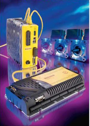

Контроллер движения реального времени от компании Baldor Electric, NextMove e 100
Контроллер движения реального времени от компании Baldor Electric, NextMove e 100 может производить интерполяцию для 16 осей и обрабатывать до 240 осей, подключенных через Ethernet Powerlink. Эти оси работают с перемещениями точка-точка, установочными последовательностями, управлением толчками, а также работают с функциями получения крутящего момента, связанными с шаговыми (с серво) системами.
Улучшенная штамповка компонент нового шагового двигателя компании Shinano Kenshi Corp
Улучшенная штамповка компонент нового шагового двигателя компании Shinano Kenshi Corp. позволила создать больший крутящий момент из-за лучшей фокусировки магнитного потока, а также уменьшила вибрации магнитного поля и слышимый шум на 3-6 дБ, в зависимости от рабочей частоты.
Компания Baldor производит широкий спектр линейных шаговых двигателей, включая одно- и двухосные (x-y) модели, многоосные портальные образцы и двигатели под индивидуальные заказы. Программируемые контроллеры серии NextMove имеют необходимые выходы для работы с линейными и роторными шаговыми двигателями (а также и с серводвигателями). Самый новый продукт серии NextMove - это контроллер движения реального времени.

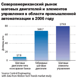

Общий объем рынка шаговых систем, включая коммерческие и автомобильные сектора, довольно велик. Основной сектор промышленной автоматизации (ПА), является существенно более маленьким рынком - согласно последнему рыночному исследованию, проведенному компанией Motion Tech Trends (MTT), в Северной Америке в 2006 было куплено шаговых двигателей и элементов управления примерно на 156 млн. долларов США. Рынок ПА включает в себя механические станки, робототехнические системы, OEM производственное оборудование всех типов (в том числе полупроводниковое оборудование, печатное, текстильное,
по изготовлению пластика и т.п.) Приблизительные оценки рынка шаговых систем Европы и Японии, полученные MTT, выше североамериканских на 15% и 50% соответственно.
Исследование MMT, автором которого является Мухаммед Мубеен, показывает, что на рынке приложений ПА преобладают два типа шаговых двигателей. Это массовые двигатели типа «консервная банка» и гибридные шаговые моторы с постоянным магнитом. Еще одно устройство моторов – с переменным магнитным сопротивлением (ПМС) – практически ушло из этой области.
рост североамериканского рынка шаговых систем
По прогнозам Motion Tech Trends после 2006 года рост североамериканского рынка шаговых систем ожидается на уровне 3-4%.
«Шаговые двигатели с ПМС почти не увидишь в новых приложениях, особенно при новых ценах на китайские гибридные шаговые моторы», утверждает Мубеен. Единственное исключение для шаговых двигателей с ПМС – это очень высокотемпературные приложения, но не в высокопроизводительной части рынка. Исследование MMT "North American Market for Step Motors and Controls (2001-2006)" можно найти на сайте MotionInfo.com в разделе Information Product Center.

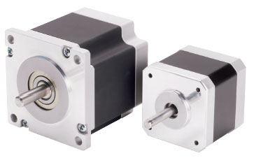

гибридный двигатель серии h3 компании Portescap
Новый гибридный двигатель серии h3 компании Portescap производит на 40% больший крутящий момент при той же опорной поверхности, как и в стандартной линии h3 (и конкурирующих моделях). Улучшенные магниты статора делают вклад в более высокую производительность, фокусируя магнитный поток и увеличивая крутящий момент.
