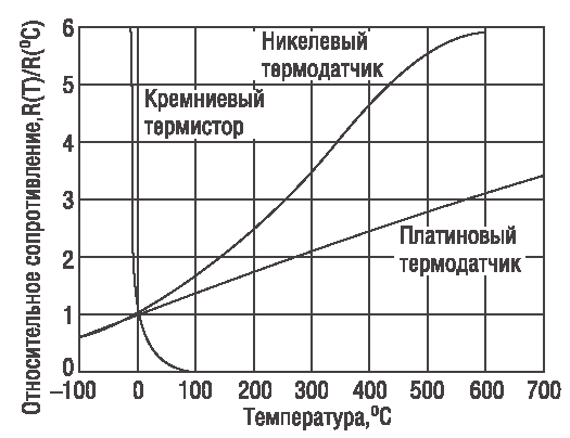

Важнейшим параметром термодатчика является его характеристика преобразования. На практике эта функция очень точно аппроксимируется уравнением Каллендара-Ван Дусена, где A, B и С – константы, полученные из величин сопротивления датчика при температурах 0°С, 100°С и 260°С.

Сравнительные характеристики преобразования термодатчиков различных типов
