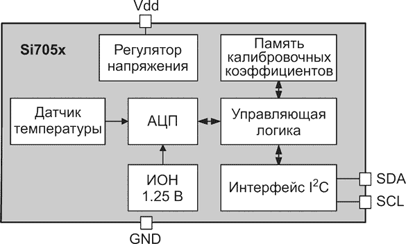

 Функциональная схема датчиков температуры серии Si705x
Функциональная схема датчиков температуры серии Si705x.
Выпускаемые в компактном корпусе DFN размером 3 мм × 3 мм, датчики Si705x имеют стандартный для отрасли интерфейс I2C, предназначенный для записи в устройство параметров конфигурации. Разрешение каждого прибора в режиме высокой точности измерения достигает 14 бит, а диапазон рабочих температур от –40 до +125 °C подходит как для бытовых приборов, так и для промышленного и автомобильного оборудования. Датчики Si705x могут работать при минимальном напряжении питания 1.9 В, что позволяет подключать их к батарее напрямую, без необходимости использования внешнего стабилизатора напряжения.
