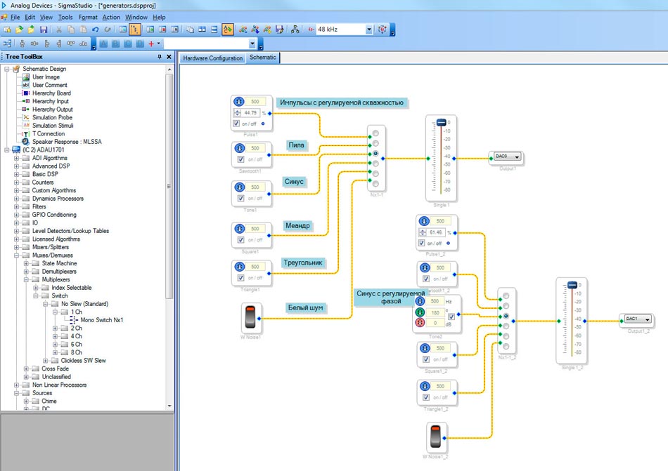

Все элементы, связанные с генерацией сигналов находятся в подменю Sources. С помощью этих элементов можно создать управляемый генератор тестовых сигналов с числом каналов до четырех, по числу выходных ЦАП.

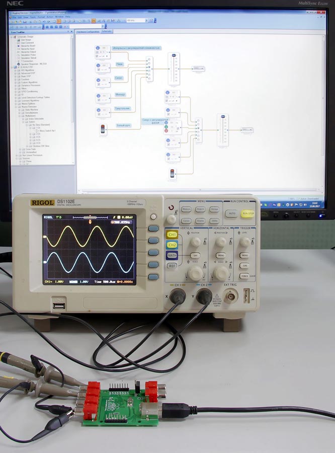

Создадим проект генератора тестовых сигналов, загрузим его в плату и пощупаем осциллографом, что получилось. Мы нарисовали двухканальный генератор с совершенно раздельными каналами. В тракте применены коммутаторы, позволяющие переключать сигналы между несколькими входами и одним выходом радиокнопкой. Коммутатор монофонического сигнала Mono Switch Nх1, где N – число переключаемых каналов, находится в подменю Muxes/Demuxes->Multiplexers->Switch->No Slew(Standard)->1Ch.
Также мы используем регулятор громкости Single Volume Gain (no slew), который находится в подменю Volume Control->Adjustable Gain->Single/Multiple Controls->No Slew(Standard). Используемые в схеме комментарии вводятся контролом User Comment из меню Schematic Design.
BM2114dsp - Цифровой процессор звука
На следующей фотографии реально подключенного модуля BM2114dsp, на экране осциллографа видим два синусоидальных сигнала, смещенных по фазе на 180 град друг относительно друга, в соответствии с заданным смещением на элементе генератора синуса с регулировкой фазы в нижнем канале рис.1.

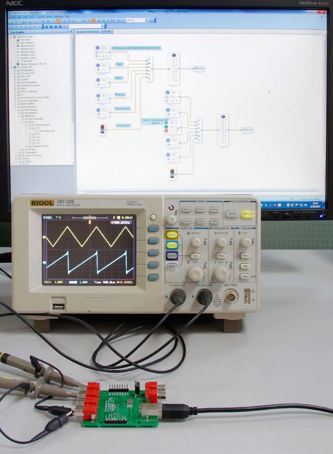

Переключая на компьютере радиокнопки коммутаторов можно получить в двух каналах модуля разнообразные сигналы, например треугольной и пилообразной формы, как на следующей фотографии. Соответственно, в каждом канале можно регулировать уровень сигнала.

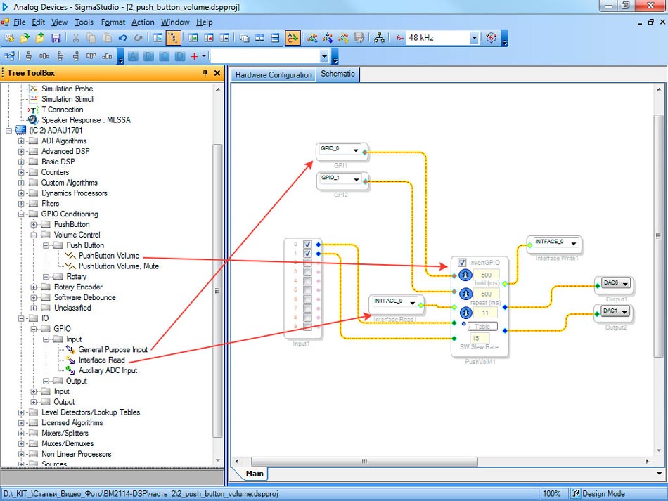

Управлять параметрами элементов звукового тракта, сформированного и загруженного в модуль с помощью SigmaStudio, можно с помощью 12-ти так называемых входов-выходов общего назначения (General Purpose Input/Output – GPIO). К ним можно подключить кнопки, энкодеры, источники напряжения, устройства индикации, управления и т.п.
Наверное, самой востребованной функцией GPIO применительно к звуковому модулю, является регулировка громкости. Такая регулировка достаточно просто реализуется в модуле с помощью двух кнопок, при нажатии и удержании которых изменяется амплитуда выходного сигнала.

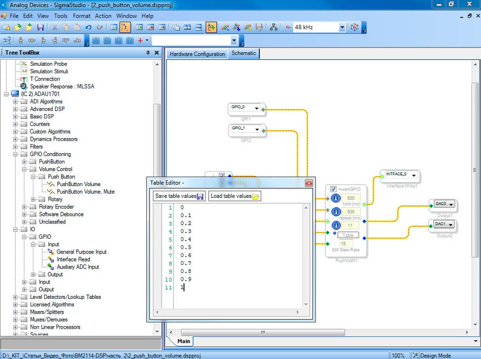

Откроем в SigmaStudio новый проект и нарисуем схему , позволяющую регулировать  громкость с помощью двух кнопок. Помимо уже известных нам входов и выходов, понадобится управляемый кнопками регулятор, который можно найти в подменю GPIO Conditioning->Volume Control->Push Button->Push Button Volume. По умолчанию контрол одноканальный, его следует сделать двухканальным с помощью описанной в предыдущей статье функции контрола Grow Algorithm. Тогда получится стереофонический регулятор с синхронным изменением громкости в обоих каналах. Конечно, если такая потребность, регулировку стереоканалов можно сделать раздельной.
Также понадобятся два элемента GPIO, работающих на вход, к которым подключаются кнопки. Они находятся в подменю IO->GPIO->Input->General Purpose Input. Их выходы в виде оранжевых точек соединяются с соответствующими входами регулятора – это линии управления.  При нажатии на кнопку, подсоединенную к GPIO_0, громкость увеличивается, к GPIO_1 – уменьшается.  Следует отметить чекбокс InvertGPIO для того, чтобы срабатывание происходило при подаче низкого логического уровня на входы GPIO.
Для корректной компиляции схемы в нее следует добавить еще два служебных элемента интерфейса, подсоединяемые к интерфейсным входу/выходу регулятора (см. схему). Если оставить точки не подсоединенными, то при компиляции возникнет ошибка. Интерфейсные элементы находятся в подменю IO->GPIO->Input->Interface Read и IO->GPIO->Output->Interface Write.
Регулятор имеет несколько настраиваемых параметров: первый параметр hold задает время в миллисекундах, через которое начинается пошаговое изменение громкости при удержании кнопки; второй repeat задает время между шагами, третий параметр работает совместно с таблицей, которая появляется при нажатии на кнопку контрола Table, и задает число шагов изменения громкости. Число шагов в таблице должно совпадать с третьим параметром и задавать значение громкости на каждом шаге. В данном примере таких шагов 11, а громкость изменяется от 0 до максимума (1 или 100%) через 0.1 (10%). Параметр SW Slew Rate задает скорость изменения громкости между шагами.

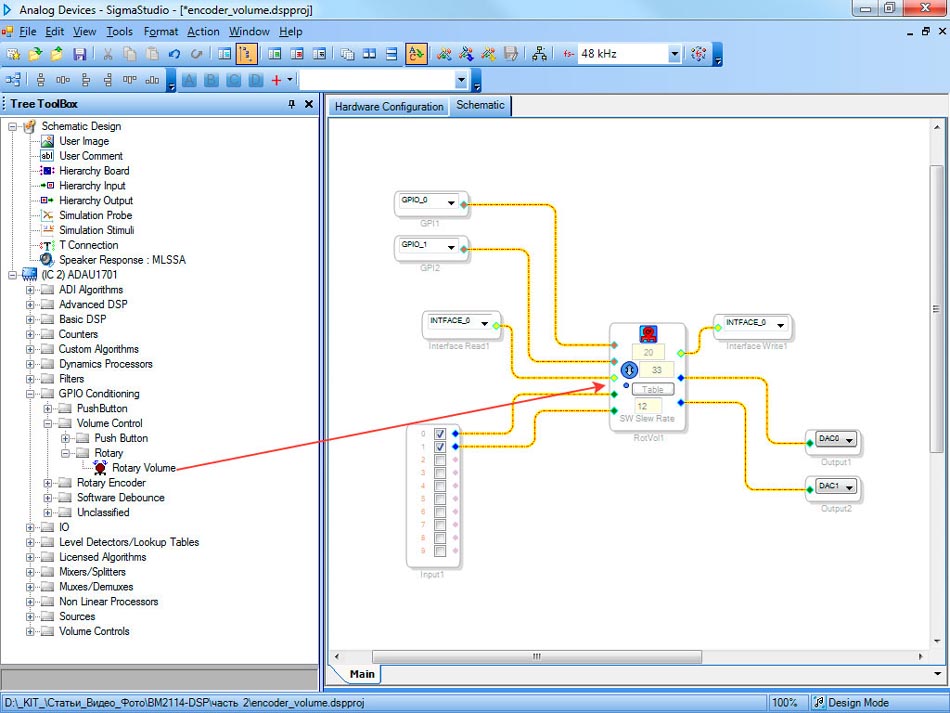

Модифицируем нашу схему так, чтобы громкостью можно было управлять с помощью поворотного энкодера. Для этого используется элемент Rotary Volume.
Параметры контрола сверху вниз:
  • время подавления дребезга контактов энкодера (20 мс);
  • число шагов изменения громкости (33), должно соответствовать числу шагов в таблице;
  • таблица с 33 значениями громкости;
  • скорость изменения громкости между шагами.

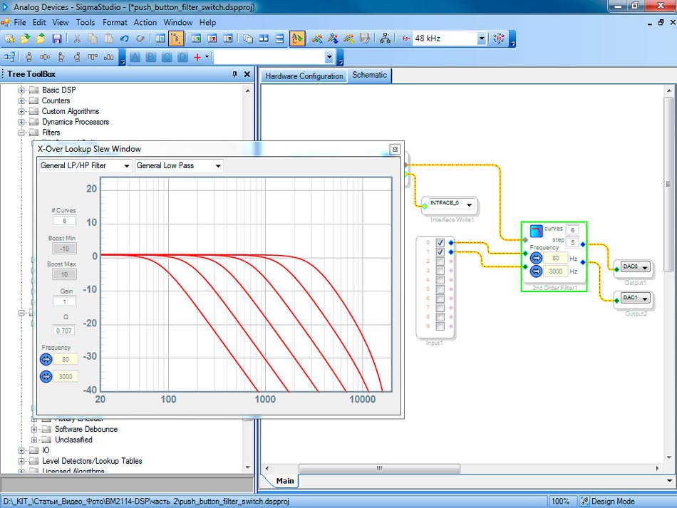

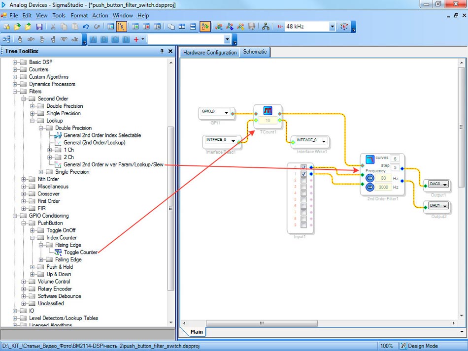

Теперь мы попробуем управлять с помощью кнопки параметрами фильтра низких частот второго порядка, который, например, может быть применен для выделения сигнала, подаваемого на сабвуфер.
Среди элементов SigmaStudio есть такой фильтр. Он находится в подменю Filters->Second Order->Lookup->Double Precision->General 2nd Order w var Param/Lookup/Slew. По умолчанию он одноканальный. Размножив алгоритм, сделаем его двухканальным для стереозвука, а в качестве управляющего элемента используем счетчик нажатий кнопки Toggle Counter, подключенной к GPIO_0. Счетчик будет срабатывать при каждом положительном фронте (Rising Edge) сигнала на его входе. К счетчику должны быть подключены два интерфейса.
Число переключаемых таким образом характеристик фильтра определяется параметром контрола curves, параметр step фактически управляет плавностью переключения от одной кривой фильтра к другой. Два параметра Frequency задают минимальное и максимальное значения частоты среза фильтра.
Нажав на иконку с кривой характеристики фильтра в верхней части контрола, мы увидим в отдельном окне все шесть кривых, определяющих переключаемые частотные характеристики фильтра. Также в этом окне можно выбрать тип фильтра и более тонко настроить параметры для каждого типа.
