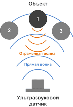

В общих чертах принцип работы ультразвукового дальномера достаточно прост (Рис. 1). Передатчик генерирует периодические импульсы ультразвука (прямая волна). При столкновении с объектом волна отражается и возвращается обратно к датчику (отраженная волна), где регистрируется приемником. Время распространения прямой и отраженной волн (Time of flight, ToF) измеряется с помощью таймера. Зная время пролета и скорость распространения волны, можно определить расстояние до объекта. Точность измерений зависит от разрешения датчика, его устойчивости к внешним фоновым шумам и диаграммы направленности звукового излучения.
Принцип работы ультразвуковых датчиков
Рис. 1. Принцип работы ультразвуковых
датчиков.
Ультразвуковой датчик – направленный прибор. Это значит, что объект не будет обнаружен, если он находится вне пучка прямой волны. С другой стороны, диаграмма направленности сенсора может быть достаточно широкой, что не позволяет точно определить расположение объекта. Например, на Рис. 1 датчик не «увидит» разницы между положением объектов 1-2-3. Для каждого из них показания сенсора будут одинаковыми.

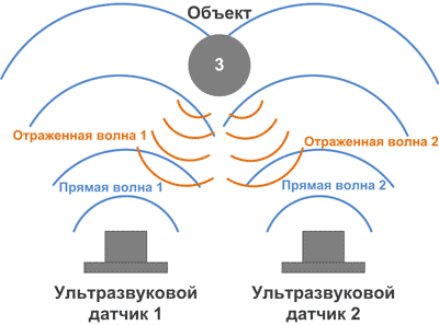

Для того чтобы точно определять расположение объекта в двух измерениях, потребуется как минимум пара датчиков (Рис. 2). В таком случае, зная расстояние между датчиками, а также дистанцию между датчиками и объектом, можно рассчитать его точное расположение.
Использование двух датчиков для определения положения объекта
Рис. 2. Использование двух датчиков для определения
положения объекта.

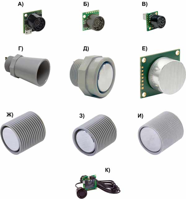

Шаг первый – выбор требуемой степени защиты. При выборе датчика необходимо учесть возможность воздействия различных негативных факторов: влажности, пыли и механических контактов с окружающими объектами. MaxBotix предлагает два типа датчиков: защищенные и незащищенные [2].
Очевидно, что датчики открытого типа серий EZ/AE (Рис 4, а, б, в, е) не должны иметь контакта с жидкостями, их следует применять только в помещениях с минимальным уровнем запыленности. Не стоит забывать, что ударные нагрузки также недопустимы для большинства ультразвуковых сенсоров из-за высокой чувствительности трансдьюсеров.
Для работы на открытом воздухе, а также при наличии высокой запыленности, следует использовать защищенные сенсоры с индексом WR (weather resistant) с рейтингом IP67 (Рис. 4, г, д, ж, з, и).
Конструктивное исполнение ультразвуковых датчиков MaxBotix
Рис. 4. Конструктивное исполнение ультразвуковых датчиков MaxBotix.

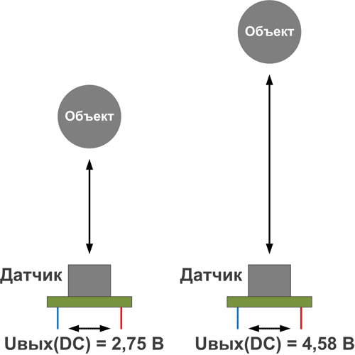

Датчики с аналоговым выходом (Analog Voltage, AN) представляют результаты измерения в виде потенциального сигнала напряжения (Рис. 5). Чем дальше объект, тем больше напряжение. Чувствительность сенсоров зависит от серии и напряжения питания. Например, для датчиков MB1260, MB1261, MB1360, MB1361 с рабочим расстоянием 7.6 м чувствительность составляет (Vcc/1024) В/см. То есть, при использовании питания 5 В разрешение будет ~4.9 мВ/см. При использовании питания 3.3 В разрешение составит ~3.2 мВ/см.
Ультразвуковые датчики с аналоговым выходом
Рис. 5. Ультразвуковые датчики с аналоговым
выходом.

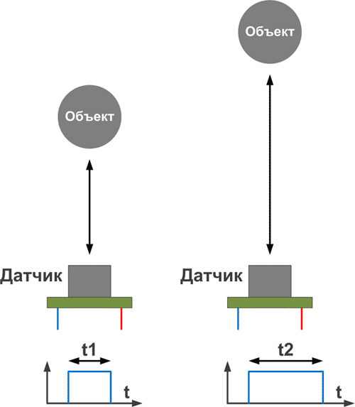

Датчики с ШИМ-выходом (Pulse Width, PW) используют для вывода информации ШИМ-сигнал с коэффициентом заполнения, зависящим от расстояния до объекта (Рис. 6). Чем дальше объект, тем больше ширина импульса. Например, при использовании датчика MB1200 (EZ) соотношение между длительностью импульса и расстоянием до объекта определяется коэффициентом 58 мкс/см.
Ультразвуковые датчики с ШИМ-выходом
Рис. 6. Ультразвуковые датчики с ШИМ-выходом.

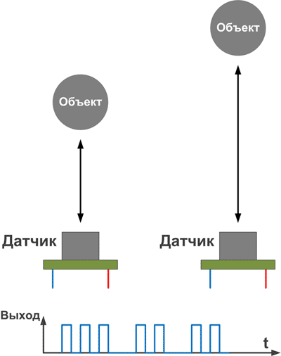

Датчики с последовательным интерфейсом (Serial Data RS-232/ TTL) используют RS-232 для вывода результатов измерений (Рис. 7). Посылка начинается с заглавного символа «R» (ASCII), далее следует результат измерения в двоичном представлении. Такой формат позволяет получать минимальную погрешность. Еще одно преимущество таких сенсоров заключается в том, что их можно подключать к современным мультиметрам, так как в них почти всегда присутствует последовательный асинхронный интерфейс.
В большинстве сенсоров интерфейс RS-232 использует логические уровни 0-Vcc, однако есть датчики, например, MB7380, у которых последовательный интерфейс имеет ТТЛ-уровни сигналов. Датчики из линейки HRLV-MaxSonar-EZ одновременно поддерживают оба вида уровней напряжения выходных сигналов.
Ультразвуковые датчики с ТТЛ выходом
Рис. 7. Ультразвуковые датчики с ТТЛ выходом.
