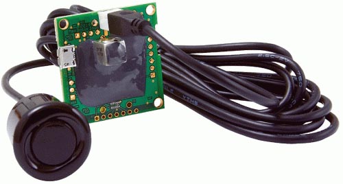

Компания MaxBotix разрабатывает и производит множество ультразвуковых сенсоров для различных сфер применений. В числе решений компании – сенсор MB8450 (Рис. 1), чья основная область применения – автоматизированные стоянки, киоски и терминалы оплаты «на ходу» и всё остальное, где нужно проверять наличие или отсутствие автомобилей и других транспортных средств; впрочем, не возбраняется применять эти сенсоры и для других целей. В отличие от большинства других продуктов MaxBotix, MB8450 – это законченное решение, включающее ультразвуковой сенсор, плату обработки сигнала и интерфейс Micro-USB типа B для связи с компьютером и питания. Из особенностей этого решения нужно отметить нечувствительность к другим ультразвуковым системам, благодаря чему на основе MB8450 можно строить массивы и распределённые сети сенсоров.
 Сенсор Maxbotiх MB8450
Рис. 1. Сенсор Maxbotiх MB8450.

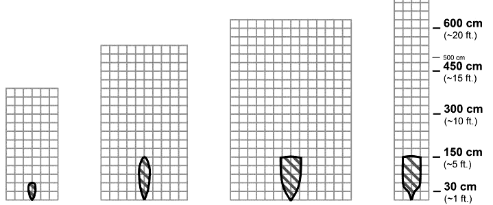

Ультразвуковой сенсор MB8450 работает на частоте 42 кГц и позволяет измерять дистанции до объектов в интервале от 50 до 500 см. Минимальное рабочее расстояние в 50 см обусловлено особенностями работы ультразвукового дальномера. Несмотря на теоретическую возможность измерения меньших расстояний, производитель не гарантирует точность полученных данных, поэтому все расстояния меньше 50 см округляются до этого значения. Также нужно учитывать, что от величины объекта зависит и максимальное расстояние его обнаружения. Так, для сенсора MB8450 производитель приводит графики, показывающие, как размер объекта влияет на диаграмму обнаружения и измерения расстояния (Рис. 2). Как видно из рисунков, сенсор в состоянии надёжно обнаруживать наличие предмета размером от 9 см. А защита от пыли и влаги IP67 позволяет применять его на улице в условиях «дорожного» загрязнения пылью и водяных брызг.
 Диаграммы обнаружения для сенсора MB8450
Рис. 2. Диаграммы обнаружения для сенсора MB8450.
Использовались металлические цилиндры диаметром 6.1, 2.54, 8.89 см
и доска шириной 27.5 см.
