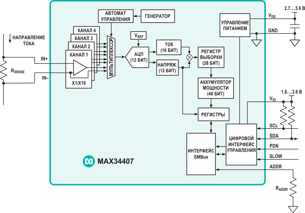

В качестве примера рассмотрим микросхему MAX34407, блок-схема которой изображена на Рисунке 1. MAX34407 автоматически собирает из четырех каналов отсчеты тока и напряжения, используя мультиплексор, токоизмерительный усилитель и 12-разрядный АЦП. Выборки напряжения и тока умножаются на кристалле, чтобы для каждой пары выборок получить 28-разрядные значения мощности. Эти значения суммируются и сохраняются в 48-разрядном регистре, а количество накопленных мгновенных отсчетов записывается в 24-разрядный регистр. Наличие автомата, управляющего последовательностью операций, и встроенного генератора делает работу MAX34407 полностью автономной, поскольку не требует использования внешнего источника импульсов выборки.
Блок-схема аккумулятора энергии MAX34407.
Рисунок 1. Блок-схема аккумулятора энергии MAX34407.
При получении команды по шине I2C/SMBus устройство передает значения аккумулированной мощности и количества отсчетов в доступные регистры хост-контроллера. Передача данных происходит без пропуска выборок и позволяет хосту получать данные за любой временной интервал. В нормальном режиме частота дискретизации MAX34407 составляет 1024 выб/с. При разрядности аккумулятора 48 бит и разрядности каждой выборки 28 бит до того, как процессор должен будет считать очередные данные, может быть накоплено 220 значений мгновенной мощности, что составляет:

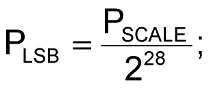

  • Коэффициент масштабирования мощности:
  • Наименьший значащий бит:

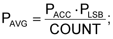

  • Вычисление среднего значения мощности:

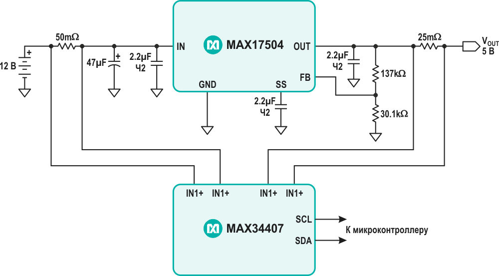

Рисунок 2 демонстрирует типовую схему измерения КПД понижающего преобразователя MAXM17504 с использованием аккумулятора энергии MAX34407. Примером приложения для этой схемы может служить 12-вольтная солнечная панель, в которой первичный преобразователь обычно поддерживает слежение за точкой максимальной мощности (MPPT).Результаты измерений КПД могут служить сигналом обратной связи, позволяющим системе или разработчику оптимизировать алгоритм MPPT на основе внутрисхемных измерений. Входное напряжение MAXM17504, равное 12 В ±10%, не выходит за границы допустимого для MAX34407 диапазона рабочих напряжений от 2.7 В до 15 В. Полный диапазон измерений токоизмерительного усилителя составляет 100 мВ, поэтому для максимального входного тока 2 А использовался входной резистор 50 мОм, а для максимального выходного тока 4 А – выходной резистор 25 мОм.

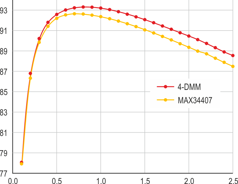

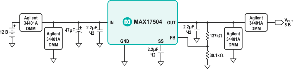

На Рисунке 3 показан альтернативный метод измерения КПД преобразователя с помощью четырех настольных цифровых мультиметров (DMM). Измеряя напряжения и токи на входе и выходе, можно определить КПД преобразователя с высокой точностью, поэтому результаты измерений методом 4-DMM приняты в качестве эталона для оценки достоверности величины КПД, полученной с помощью микросхемы аккумулятора энергии. Сравнение результатов измерений КПД с помощью MAX34407 и метода 4-DMM показано на Рисунке 4.

Заметное расхождение результатов объясняется рассеиванием мощности в резисторе датчика выходного тока, значение которой входит в измеренную входную мощность, но не учитывается при измерении мощности на выходе, поскольку MAX34407 измеряет синфазное напряжение на нагрузке относительно вывода токоизмерительного резистора с меньшим потенциалом. Это можно компенсировать добавлением расчетного значения мощности, рассеиваемой на резистивном датчике, к величине выходной мощности, в соответствии с формулами:
где
POUT и VOUT измеряются MAX34407,
RSENSE – известное сопротивление токоизмерительного резистора.
Результаты компенсированных измерений, представленные на Рисунке 5, показывают, что максимальное расхождение между значениями, полученными с помощью MAX34407 и методом 4-DMM, составляет –0.5%. Отсюда следует, что при надлежащей компенсации выходной мощности MAX34407 может использоваться для точного измерения КПД системы. Важно отметить, что предложенный метод компенсации наиболее эффективен для преобразователей, пульсации напряжения которого не превышают 1%.
