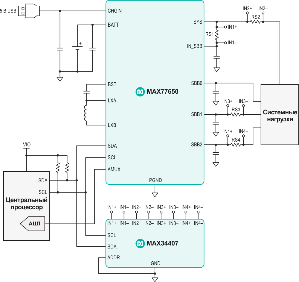

Рисунок 6. Контроль энергопотребления PMIC.
Типовая схема мониторинга энергопотребления приложения с использованием аккумулятора энергии MAX34407 и PMIC MAX77650 показана на Рисунке 6. MAX77650 содержит многоканальный преобразователь, которому для формирования напряжений на трех понижающе-повышающих выходах требуется всего один дроссель. В состав PMIC включен также аналоговый мультиплексор, с помощью которого можно получить информацию о состоянии или статусе заряда батареи, такую как напряжение или ток. Добавление в схему аккумулятора энергии, подобного MAX34407, позволяет легко измерить энергопотребление дополнительных питающих шин и обеспечить центральный процессор необходимой обратной связью.

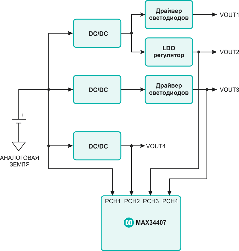

Рисунок 7. Контроль энергопотребления системы.
Типовая схема системы питания, в которой мониторинг критически важных нагрузок выполняется с помощью MAX34407, показана на Рисунке 7. К схеме подключена шина входного напряжения для измерения входной мощности системы. Кроме того, для определения КПД системы и защиты мощных выходов контролируются питающие шины с наибольшим потреблением мощности. Важно отметить, что, поскольку преобразователи могут располагаться на большом расстоянии от MAX34407, необходимо обеспечить правильную разводку печатной платы, чтобы помехи от работы преобразователей не влияли на результаты измерений мощности. Вопросы проектирования печатной платы рассмотрены ниже в данной статье.

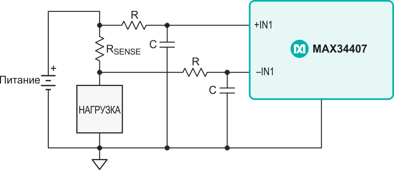

Рисунок 8. Фильтр синфазной помехи.
MAX34407 выполняет измерения в цепи верхнего плеча, что делает микросхему чувствительной к синфазным помехам, поэтому, если в системе присутствует значительный уровень синфазных шумов, может потребоваться дополнительная фильтрация сигнала. Для подавления нежелательных шумов последовательно с токоизмерительными входами включаются RC-фильтры. Один из вариантов синфазного фильтра, состоящего из двух идентичных RC-цепочек в каждой токоизмерительной линии, показан на Рисунке 8. Эти цепочки образуют эффективные фильтры нижних частот синфазных сигналов. Поскольку резисторы фильтра включены в измерительные линии последовательно, для предотвращения смещения при измерении мощности они должны быть хорошо согласованы. По этой причине для фильтров должны выбираться резисторы с допустимыми отклонениями сопротивлений 1% или меньше. Кроме того, чтобы не вносить дополнительную погрешность, сопротивления резисторов фильтра должны быть намного меньше входного сопротивления аккумулятора энергии. Полюсы фильтров выбираются таким образом, чтобы они были намного ниже частоты выборки Найквиста аккумулятора. Определить положение полюса фильтра синфазной помехи можно с помощью формулы

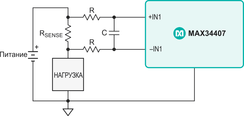

Из-за наличия внутренних переключений входной ток источников питания достаточно зашумлен, что приводит к появлению дифференциальной помехи на входе аккумулятора энергии, проникающей через токоизмерительный резистор верхнего плеча. Дифференциальный шум может быть ослаблен дифференциальным фильтром, показанным на Рисунке 9. Так же, как и в синфазном фильтре, резисторы дифференциального фильтра должны быть хорошо согласованы, их сопротивление должно быть намного меньше входного сопротивления измерителя тока, а полюс дифференциального фильтра должен быть ниже частоты Найквиста аккумулятора энергии. При последовательном соединении двух резисторов и конденсатора полюс дифференциального фильтра для сигнала между входами +IN1 и –IN1 MAX34407 можно определить по формуле
Для подключения аккумулятора энергии, расположенного вне платы, необходимо использовать витую пару. Это относится к таким приложениям, как mbed или шилды Arduino, где измерение мощности производится удаленно. В типичной конфигурации к выводам токоизмерительного резистора подключается витая пара, которая уменьшает площадь петли между двумя измерительными проводами, эффективно снижая уровень помех. Кроме того, индуктивная связь между проводами витой пары снижает уровень дифференциальных помех. Таким образом, при дистанционном измерении мощности в нагрузке необходимо использовать витую пару.
Фильтр дифференциальной помехи.
Рисунок 9. Фильтр дифференциальной помехи.
