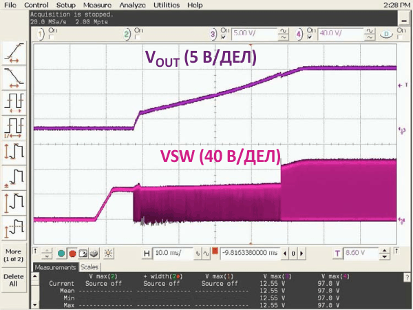

Осциллограммы на Рисунке 1 иллюстрируют процесс включения 12-вольтового прямоходового преобразователя, мягкий старт которого обеспечивается поцикловым изменением коэффициента заполнения импульсов формирователя ШИМ, расположенного на первичной стороне. Когда выходное напряжение достигает порога срабатывания схемы POR, равного 10 В, система включается и начинает потреблять ток, достигающий 50% от номинального значения. Как только нагрузка начинает потреблять ток, выходное напряжение «проседает», что приводит к отключению системы. В результате во время мягкого старта преобразователя система несколько раз циклически перезапускается. Кроме того, в конце запуска происходит нежелательный выброс выходного напряжения, достигающий 10%.
Ограничение пускового тока изолированного преобразователя с помощью схемы мягкого старта
Рисунок 1. Выходное напряжение прямоходового преобразователя в
режиме запуска при питании системы, включающейся при
напряжении 10 В. Видно циклическое включение системы и
выбросы на выходе, достигающие примерно 10%.

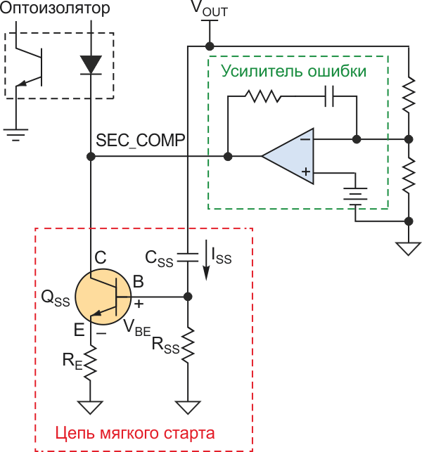

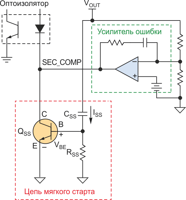

Обеспечить плавный мягкий старт для изолированного преобразователя на основе ШИМ-контроллера LM5025 с активным ограничением напряжения несложно. Практическую схему мягкого старта можно реализовать с помощью показанной на Рисунке 2 простой цепи, расположенной на вторичной стороне.
Рисунок 2. Реализация мягкого старта на вторичной
стороне с помощью вспомогательной схемы
в цепи обратной связи.
При первой подаче питания на вход преобразователя напряжение на его выходе (VOUT) начинает расти, заряжая конденсатор CSS током ISS, протекающим через резистор RSS. Когда ток ISS превысит значение VBE(ON)/RSS (VBE(ON) – пороговое напряжение транзистора), транзистор QSS откроется и начнет забирать ток из узла SEC_COMP с выхода усилителя ошибки вторичной стороны, подключенного через оптрон к входу ШИМ (COMP) контроллера LM5025. (См. стр. 1 технического описания LM5025 – Ред.). В результате коэффициент заполнения импульсов ШИМ уменьшается. Усилитель ошибки входит в насыщение, и в цепи обратной связи, образованной элементами CSS, RSS, QSS и оптроном, начинает доминировать схема мягкого старта. Когда преобразователь войдет в режим стабилизации и выходное напряжение достигнет номинальной величины, усилитель ошибки замкнет цепь регулирования, ток ISS прекратится, и транзистор QSS закроется.

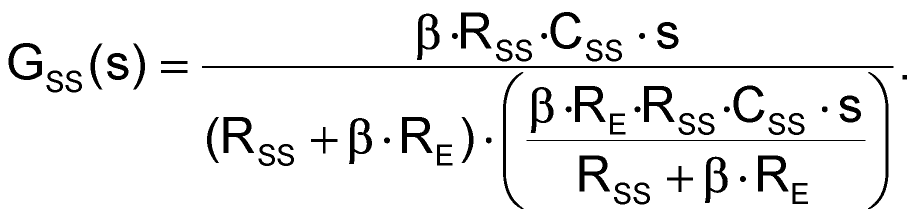

Передаточная функция комплексной переменной s, связывающая выходное напряжение VOUT с током оптрона, определяется формулой
  (1)

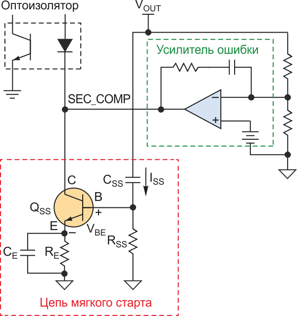

Несмотря на свою эффективность, эта простая схема может быть неустойчивой из-за высокого коэффициента усиления β транзистора QSS и большого разброса его значений. Для стабилизации этой цепи между эмиттером QSS и землей необходимо включить резистор RE (Рисунок 3), увеличением сопротивления которого можно снизить коэффициент передачи цепи обратной связи на время запуска.

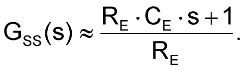

На высоких частотах формула (2) упрощается:
  (3)

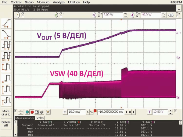

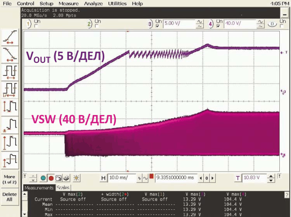

Для проверки идеи в преобразователе были использованы компоненты CSS = 0.1 мкФ, RSS = 100 кОм и RE = 1.18 кОм, после чего диаграмма его выходного напряжения во время запуска приобрела вид, показанный на Рисунке 4. Когда нагрузка начинает потреблять ток, поступление тока из COMP в цепь мягкого старта прекращается, и коэффициент заполнения импульсов ШИМ быстро увеличивается. Затем мягкий старт преобразователя продолжается после незначительного спада напряжения, вызванного переходными процессами в нагрузке.
Рисунок 4. Когда нагрузка подключается, поступление тока из вывода
COMP в цепь мягкого старта прекращается, в результате
чего коэффициент заполнения импульсов ШИМ увеличивается,
и преобразователь продолжает процесс мягкого старта.

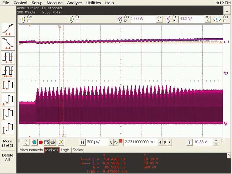

На Рисунке 4 также показано, что после включения нагрузки в коммутационном узле преобразователя (VSW) возникает дополнительный выброс напряжения, который, как можно увидеть при более быстрой развертке (Рисунок 5), образован паразитными колебаниями с частотой 9.5 кГц.
Рисунок 5. Осциллограмма выходного напряжения в более мелком масштабе,
на которой видны нежелательные колебания с частотой 9.5 кГц.
В приведенном примере использован контроллер с управлением по напряжению. Из-за наличия двойных полюсов силовая часть преобразователя имеет фазовый сдвиг 180°. Поэтому для улучшения устойчивости в передаточную функцию необходимо добавить ноль, подключив параллельно резистору RE конденсатор CE (Рисунок 6). Чтобы обеспечить запас по фазе 45°, был добавлен ноль на частоте 9.5 кГц (измеренная частота генерации). При сопротивлении резистора RE = 1.18 кОм требуется конденсатор емкостью 15 нФ.

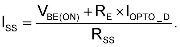

Во время мягкого старта ток диода типичного оптрона (IOPTO_D) определяется контроллером LM5025 и коэффициентом передачи оптопары и находится в диапазоне от 1.2 мА до 0.8 мА. При RE = 1.18 кОм напряжение на резисторе RSS равно
Поскольку VBE(ON) = 0.7 В, ISS можно рассчитать как
Отношение ISS/CSS задает скорость нарастания выходного напряжения dv/dt. Для того чтобы предложенный способ был эффективен, время установления мягкого старта на первичной стороне должно быть установлено намного меньшим, чем на вторичной.
