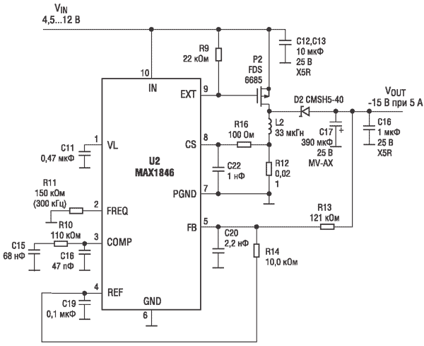

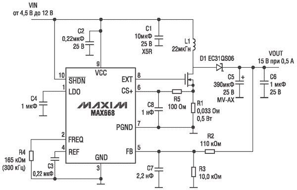

Источник питания состоит из повышающего преобразователя MAX668 и инвертора напряжения MAX1846. Каждая микросхема функционирует на частоте 300 кГц, что создает оптимальный баланс по стоимости, размеру и КПД источника в целом. В источнике предусмотрено ограничение импульсного тока через ключ, что приводит к ограничению тока нагрузки при данном входном напряжении, однако максимальный выходной ток возрастает при соответствующем увеличении входного напряжения.
Схема повышающего преобразователя на основе MAX668
На рисунке 1 изображена схема включения MAX668 в режиме повышающего преобразователя, на выходе которого формируется напряжение +15 В с током до 0,5 А, а диапазон входного напряжения: +4,5 В...+12 В. Для реализации этой схемы было добавлено несколько компонентов к минимально требуемому количеству. Конденсатор C7 компенсирует неидеальность выходного конденсатора. Фильтр R5C8 предназначен для подавления высокочастотных составляющих в цепи контроля максимального тока выходного транзистора. Кроме этого время срабатывания этой цепи в микросхеме MAX668 ограничено и составляет около 60 нс.
Выходное напряжение этой схемы может составлять +12 В при R2 = 86,6 кОм, в этом случае минимальное входное напряжение возрастет с 4,5 В до 10 В. Микросхема MAX668 имеет встроенную коррекцию, поэтому никаких дополнительных изменений в схему вносить не требуется.

Схема включения MAX688 в режиме повышающего преобразователя
Схема включения MAX1846 в качестве инвертирующего преобразователя

  • В принципе для таких целей можно использовать MAX724, 725. Навесных деталей меньше в несколько раз. Имеется опыт.
  • "Оригинальное" название статьи. Получение напряжения ±12 В и ±15 В с помощью импульсного DC/DC-преобразователя. В то время как показано включение микросхем по схеме повышающего преобразователя и инвертора. Зачем людей вводить в заблуждение? Это же разные вещи. Где схема? Забыли "втиснуть" в статью. Статья же переводная. Это шутка?
