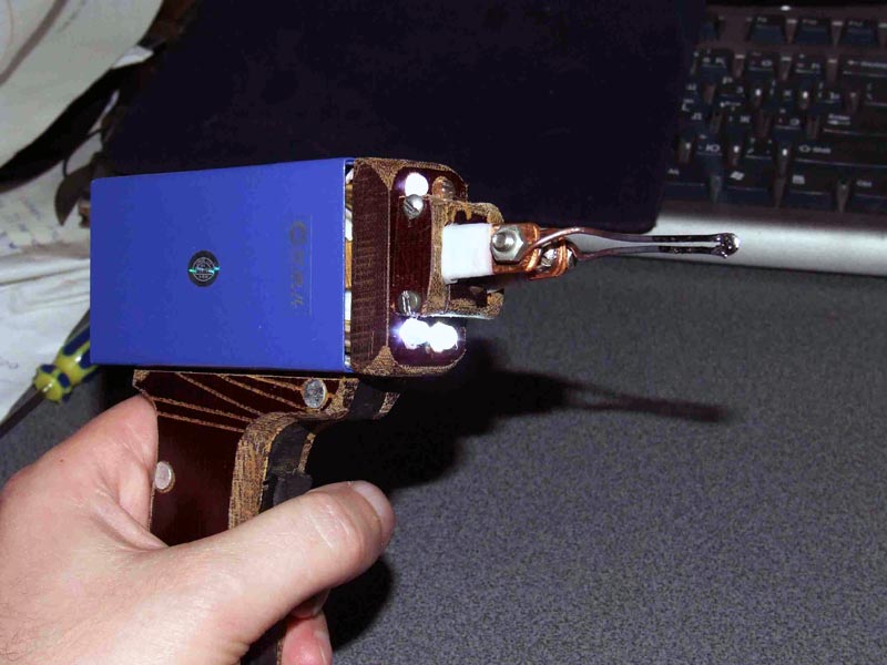

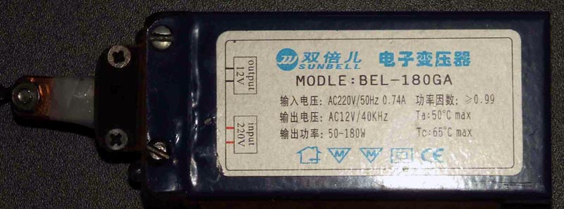

Паяльник изготовлен из готового блока питания для галогеновых ламп китайского производства, мощностью 180 Вт. Схема – это классический полумостовой преобразователь.
Паяльник на основе импульсного преобразователя
Блок подвергся минимальной доработке:
1. С силового трансформатора удалена вторичная обмотка, удалена старая межобмоточная изоляция, и намотана новая, фторопластовой лентой.
2. Продета шина 2 × 10 мм в стеклотканевой изоляции, на выходе дополнительно обмотанной фторопластовой лентой.
3. Намотана новая вторичная обмотка, многожильным проводом во фторопластовой изоляции (6 витков × 12 В) для питания светодиодов, в свободном от шины пространстве.
4. Приделана ручка с микровыключателем.
5. К отогнутому краю корпуса двумя болтами прикручен кусок текстолита, удерживающий шину.
6. Добавлен диодный мост для выпрямления напряжения, для светодиодов.
Как показала практика, во время пайки детали преобразователя остаются холодными. Греется только шина (от шины и трансформатор). Поэтому в вентиляторе нет необходимости.
Жало согнуто из проволоки диаметром 1.2 мм. Если подольше подержать, разогревается до красна. Можно проволоку чуть потолще, не было под рукой. Жало из проволоки диаметром 2.2 мм не нагревается (не подходит).
Паяльник получился очень легким, мощным. Работать одно удовольствие. Четыре светодиода отлично освещают участок пайки.
Потребляемый ток от сети 0.4 А (88 Вт).
