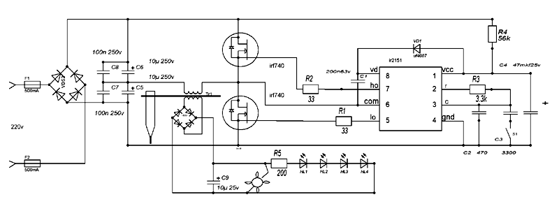

Изюминкой паяльника является преобразователь фирмы International Rectifier для лам дневного света IR2151 и силовые IRF740 транзисторы, адаптированный под трансформаторную нагрузку .
Паяльник на основе импульсного преобразователя
нажмите для увеличения
Рис. 1
Принцип работы в дежурном режиме, основан на прерывистой работе генератора микросхемы IR2151, которая выдает пачки импульсов на трансформатор а тот в свою очередь через диодный мост и накопительный конденсатор передает напряжение на вентилятор и подсветку , но мощности недостаточной для нагрева жала. При нажатии кнопки SA1 емкость С2 и С3 суммируется и генератор выходит в обычный режим на пониженную частоту до полного насыщения трансформатора и отдачи мощности в жало.

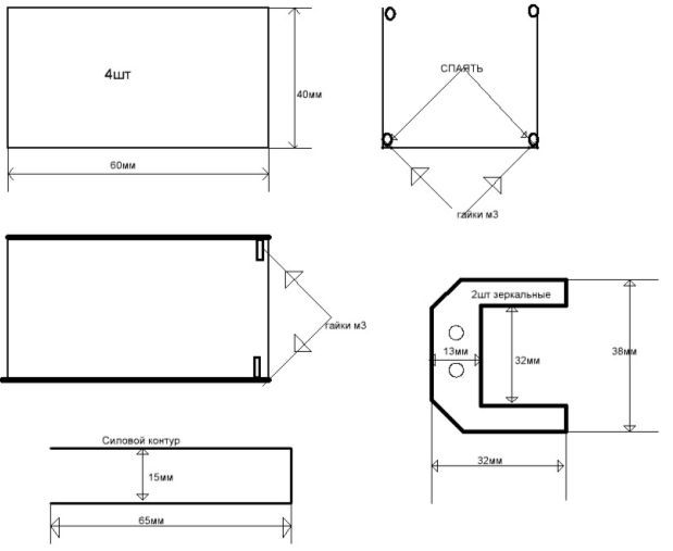

Корпус сделан из одностороннего стеклотекстолита чертеж на рис. 2
Рис. 2
После сборки нужно подобрать конденсатор С3. Для этого отключаем цепь жала, сеть паяльника включаем через лампочку 40 Вт. Трансформатор должен тихо «цикать» подсветка светится ,вентилятор вращаться а лампа не гореть и не тлеть. Нажимаем кнопку включения SA1, трансформатор должен перестать «цикать» подсветка светить чуть ярче, вентилятор быстрее, но лампа также светится не должна , если светится надо уменьшить емкость С3 на 2200 пф или уменьшить сопротивление резистора R3.

  • Мне ,эта схема например поможет на вызовах если, быстро что-то ,припаять.У меня просто вопрос возник к ирке .Здесь: выв1-Vcc 2-t 3-o 4-gad 5-io 6-com 7-ho 8-vd а по дашиту 1-Vcc 2-Rt 3-Ct 4-Com 5-Lo 6-Vs 7-Ho 8-Vb Вот у меня и возник вопрос кто, делал эту схему скажите получилась она у вас или нет?С иркай эксперименты не получаться хотелось бы, знать на верняка
