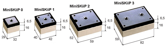

Размеры корпусов MiniSKiiP
Рис. 1. Размеры корпусов MiniSKiiP

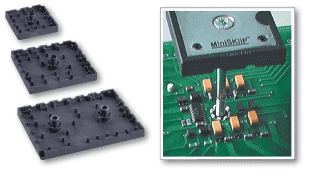

Уникальной особенностью конструкции силовых ключей серии MiniSKiiP является использование пружинных выводов для подключения всех цепей: сигнальных, силовых и сенсорных. Диапазон коммутируемых ими токов достаточно широк: от единиц микроампер в сигнальных соединениях до десятков ампер в силовых цепях. В последнем случае для уменьшения нагрева терминалов используется их параллельное соединение.
Прижимной способ подключения цепей управления реализован также в ключах SEMIKRON новейших поколений семейства SEMiX и интеллектуальных силовых модулях SKiiP. Кроме удобства монтажа пружинные контакты обеспечивают высокую стойкость к механическим воздействиям и отсутствие усталостных процессов, свойственных паяным соединениям (см. рис. 3а).
На сегодняшний день более 300 млн. пружин различного типа, успешно работающих в силовых модулях SEMIKRON по всему миру, подтвердили надежность и целесообразность такого способа соединения. Необходимо отметить, что все материалы, используемые для их изготовления, удовлетворяют требованиям современных экологических директив.

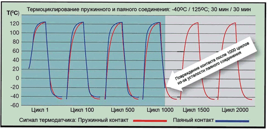

Для подтверждения стабильности контактных свойств прижимных соединений и их высокой стойкости к воздействию внешних факторов пружинные контакты подвергаются ряду специальных проверок. Они включают трибометрические тесты (проверка контактного сопротивления на вибростойкость), испытания на воздействие агрессивных сред, а также термоциклирование. При проведении данных тестов используется схема, показанная на рисунке 3б. В процессе испытаний производится измерение падения напряжения на последовательном соединении нескольких контактов при протекании стабилизированного тока. За все время проведения подобных проверок не было выявлено превышения номинального значения сопротивления контактов DR более 100 мОм при допуске 400 мОм.

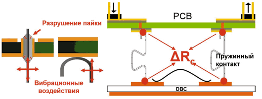

Удары + вибрация 0 + Нет усталостных процессов в паяном слое
Прижимная конструкция сборки позволяет резко снизить уровень термомеханических напряжений, возникающих при работе инвертора, что способствует увеличению срока службы изделия.

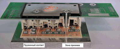

Крепление MiniSKiiP к радиатору производится с помощью одного или двух винтов, стягивающих крышку, корпус модуля и теплоотвод, как показано на рисунке 2.
Прижимная сборка модуля MiniSKiiP 3
Рис. 2. Прижимная сборка модуля MiniSKiiP 3
Воздействие вибрации на паяное и прижимное соединение (а), проверка контактного сопротивления MiniSKiiP (б)
Рис. 3. Воздействие вибрации на паяное и прижимное соединение (а), проверка контактного сопротивления MiniSKiiP (б)
При этом крепежные винты располагаются внутри втулок, которые осуществляют давление на керамическую плату и обеспечивают таким образом равномерную передачу тепла. Существует 2 типа прижимных крышек, выбор зависит от конкретного применения силового ключа: установка плоских элементов прижима позволяет уменьшить высоту сборки, крышки с пустотами дают возможность разместить непосредственно над силовым каскадом smd-компоненты схемы управления (см. рис. 4).
Прижимные крышки MiniSKiiP, расположение элементов драйвера
Рис. 4. Прижимные крышки MiniSKiiP, расположение элементов драйвера
Прижимной способ подключения MiniSKiiP дает возможность более рационально использовать площадь печатной платы, поскольку переходные отверстия занимают гораздо меньше места, чем отверстия, необходимые для монтажа выводов. Возможность размещения элементов драйвера в непосредственной близости от силовых чипов способствует упрощению топологии соединений и уменьшению паразитных индуктивностей цепей управления.

Воздействие термоциклирования на паяные и прижимные соединения
Рис. 6. Воздействие термоциклирования на паяные и прижимные соединения

Для проверки устойчивости пружинных выводов к термоциклированию были разработаны специальные тестовые модули, в которых пружинные контакты дублируются традиционными паяными: только так можно обеспечить полную идентичность условий испытаний. Результаты показаны на циклограмме, приведенной на рисунке 6: после 1000 циклов с градиентом 160°С произошло разрушение паяного контакта. Прижимные соединения сохраняли свои свойства в течение более 2000 циклов, после чего тесты были прекращены.
