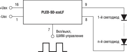

Управление яркостью свечения светодиодов осуществляется с помощью подачи управляющего напряжения на вывод 7. Этот же вывод служит для дистанционного включения/выключения модуля и, соответственно, питаемых им светодиодов.
Типовая схема включения приведена на рис. 1. Если функция диммирования не требуется, то управляющий вывод можно не использовать, а для включения достаточно подать постоянное напряжение на вход модуля.
Рис. 1. Типовая схема включения модульного DC/DC-драйвера с дистанционным управлением
Для дистанционного включения на управляющий вывод надо подать напряжение 2.8…6.0 В. Во включенном состоянии по цепи управления модуль потребляет 1 мА от источника питания 5 В. Выключение модуля осуществляется подачей напряжения менее 0.6 В на вывод 7, а потребление по управляющему входу в данном состоянии составляет 800 мкА.
Например, к драйверу с выходом 350 мА подключается цепочка от одного до восьми последовательно включенных светодиодов. Напряжение на выходе драйвера устанавливается автоматически, его значение зависит от числа светодиодов в цепочке.

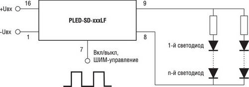

Если требуется применить более восьми светодиодов, можно включить несколько цепочек параллельно. В этом случае надо выбрать более мощный драйвер, например, с выходным током 700 мА (350 мА × 2 цепочки = 700 мА). Для задания токов ветвей и выравнивания их значений желательно последовательно с каждой ветвью включить токозадающий резистор (рис. 2). По опыту первых продаж следует отметить, что наибольшей популярностью пользуются модули с выходным током 600 и 700 мА.
Рис. 2. Типовая схема включения модульного DC/DC-драйвера с двумя цепочками светодиодов
