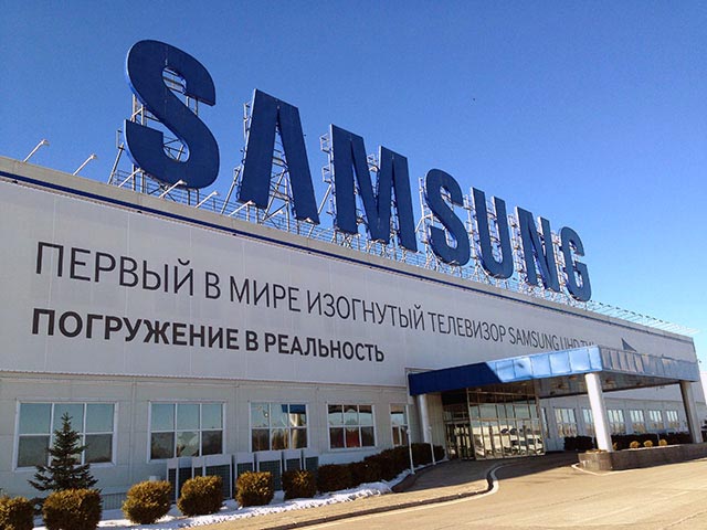

Предприятие по производству телевизоров и стиральных машин Samsung Electronics Rus Kaluga (SERK, официальное название ООО «Самсунг Электроникс Рус Калуга», Рисунок 1) в настоящее время обеспечивает рынок ЖК-телевизоров, мониторов и стиральных машин под брендом Samsung в России на 100%. Предприятие также осуществляет поставки продукции в республики бывшего СССР и Монголию, а стиральных машин – и в страны Европы. Однако прежде чем начать рассказ о предприятии, коротко остановимся на истории и особенностях Индустриального парка «Ворсино», в котором оно расположено.
Одно из зданий завода SERK
Рисунок 1. Одно из зданий завода SERK.

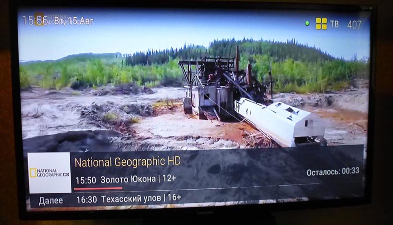

Телевизор высокой четкости 6-й серии с диагональю 40 дюймов Samsung UE40EH6037K (Рисунок 3) активно эксплуатируется с 2012 года (аналогичные модели с другими диагоналями – UE32EH6037K, UE46EH6037K). Телевизор обеспечивает разрешение до 1920×108/50i/60p и поддержку 3D изображений, при этом используется активный беспроводной канал связи со стереоскопическими очками. Телевизор также обеспечивает прием сигналов цифрового эфирного ТВ DVB-T2, используемого в России, и сигналов цифрового кабельного телевидения DVB-C. Интерфейсы/разъемы: 2 входа HDMI, USB, COMMON INTERFACE, LAN, оптический выход звука, компонентные входы видео, SCART.

В пользовательской инструкции телевизора относительно устройств, подключаемых к USB разъему, приведены ограничения – ток не более 500 мА и отсутствие поддержки внешних жестких дисков. Однако по факту телевизор отлично управляется с дисками Seagate 1D8AP1-500 (500 Гбайт/0.5 А) и Transcend TS1TSJ25A3K (1 Тбайт/1 А), обеспечивая как воспроизведение, так и перемотку.

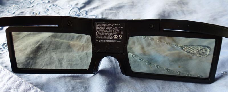

Для просмотра 3D контента используются очки 3D Active Glasses SSG-4100GB/GBW (вид сзади на Рисунке 4), управляемые по радиоканалу на частоте 2.4 ГГц. Питание очков обеспечивает стандартная батарея CR2025 на напряжение 3 В; ток потребления 0.85 мА (150 часов работы). Коммутация поляризации стекол очков с частотой полей 120 Гц осуществляется после проведения процедуры синхронизации с телевизором при поднесении очков на расстояние 50 см; дальность действия 2-6 м.
Стереоочки Active Glasses SSG-4100GB/GBW
Рисунок 4. Стереоочки Active Glasses SSG-4100GB/GBW.

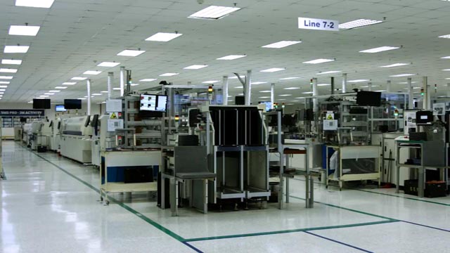

Существует распространенное мнение об «отверточном» характере производства телевизоров в России, то есть установке готовых плат и узлов в корпуса и их упаковке. Однако на заводе SERK локализация производства весьма значительна. Уже к 2010 году SMD отдел предприятия располагал четырьмя производственными линиями поверхностного монтажа компонентов на печатные платы с использованием самого современного японского оборудования – установщиков компонентов, устройств селективной пайки и других. Одна линия может устанавливать на платы с обеих сторон до двух миллионов компонентов в сутки. К настоящему времени на заводе работают 12 линий по монтажу печатных плат, что полностью удовлетворяет потребности предприятия и российских сервисных центров. (На Рисунке 5 отдел печатного монтажа SERK).

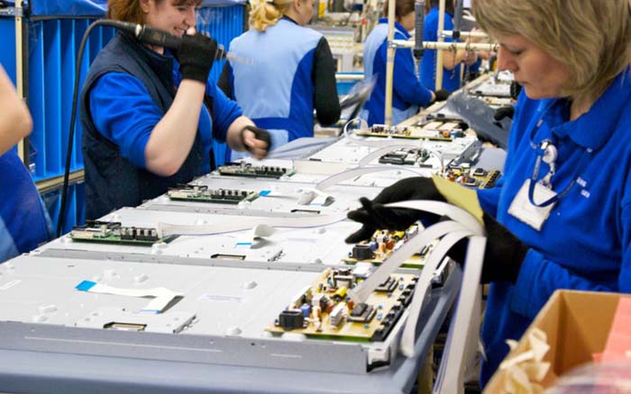

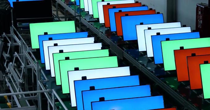

Более крупные детали и узлы на платы устанавливают вручную, затем готовые платы поступают на сборочной конвейер (Рисунок 6). Шесть основных производственных линий завода выпускают более 100 моделей телевизионной техники, включая телевизоры высокой четкости Full HD, сверхвысокой четкости UHD/4K и модели с изогнутым экраном. На Рисунке 7 показана линия по контролю ЖК-панелей. Все выпускаемые модели телевизоров и мониторов проходят климатические испытания в специальных шкафах на воздействие изменений температуры окружающей среды в диапазоне –10…+40 °С, а также на воздействие вибраций и ударов при падении аппаратов (в упаковке).
Контроль ЖК-панелей
Рисунок 7. Контроль ЖК-панелей.

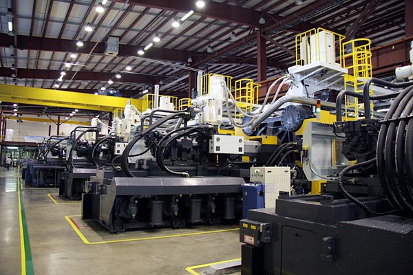

По производственным показателям SERK занимает одно из ведущих мест среди всех предприятий Samsung Electronics по всему миру. Завод SERK является единственным в мире подразделением Samsung, у которого есть собственные цеха производства пластмассовых изделий. В них производятся как корпуса и подставки для телевизоров, так и все другие необходимые для производства пластмассовые детали и узлы. (На Рисунке 8 цех термопластиковых автоматов). При производстве используются самые современные технологии, в том числе Touch or Color (ToC) и Hot Stamping.
Термопластиковые автоматы.
Рисунок 8. Термопластиковые автоматы.
