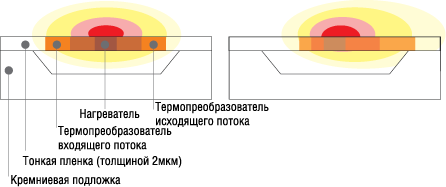

Система MEMS от OMRON основана на ультрачувствительном чипе, с площадью всего 1,5 х 1,5 мм при толщине 0,4 мм. Термопреобразователи располагаются с каждой стороны миниатюрного нагревательного элемента, измеряют отклонения теплового баланса при прохождении потока любого газа в любом направлении (рис. 1).
Принцип работы MEMS-датчика
Рис. 1. Принцип работы MEMS-датчика
Тонкий слой изолирующей пленки предохраняет микрочип датчика от воздействия окружающей среды. Когда поток отсутствует, температура вокруг нагревателя постоянна и разность напряжений между двумя термопреобразователями нулевая. Напротив, когда регистрируется даже самое незначительное движение газа, тепловое соотношение нарушается, температура на лицевой стороне нагревателя понижается потоком проходящего газа, а на другой стороне повышается. Разница температур проявляется как разница напряжений между двумя термопреобразователями, позволяя измерить массу, скорость, направление потока (датчики при необходимости способны уловить отклонения от изначальной массы проходящего газа с точностью до ±0,1%).

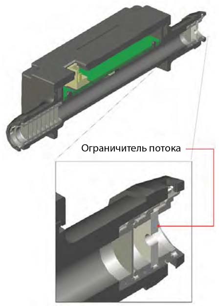

Первыми потребителями датчиков расхода OMRON стали производители топливных элементов. Датчики были идеальны для этих применений: компактны, менее зависимы от перепадов давления, недороги по сравнению с аналогами. Но заказчики обратили внимание, что пульсирующий поток газа, например, в насосах диафрагменного типа, зачастую приводит к нестабильной работе датчика. Поэтому в насосах для компенсации воздействия пульсирующего газового потока предусматривается дополнительное отверстие и отдельная буферная емкость. В новой серии продукции OMRON уже в самом датчике предусмотрено отверстие, позволяющее стабилизировать поток газа (рис. 2).
Элемент, снижающий пульсирующий поток
Рис. 2. Элемент, снижающий пульсирующий поток

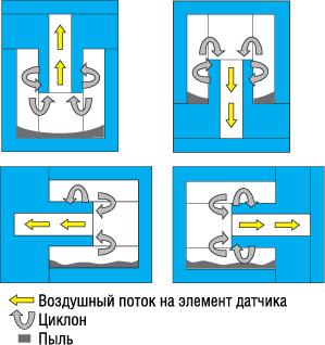

Благодаря чрезвычайно высоким показателям чувствительности, датчики на основе MEMS реагируют на мельчайшие частицы пыли, следовательно, кроме чистого газа, ничто не должно попадать на рабочий элемент чипа. Достигнуть этого удалось, пропустив поток воздуха через две разделительные камеры, основанные на принципе центрифуги (рис. 3).
Воздушный поток в камере отделения пыли
Рис. 3. Воздушный поток в камере отделения пыли
Уловитель отделяет и выбрасывает пыль через специальное выпускное отверстие, остальное задерживается на дне накопителя благодаря силе гравитации. Система, названная 3D Dust Segregation Chamber, удаляет до 99,5% твердых частиц (результат получен на основе многочисленных опытов). Данная система применена в версиях -V и -W датчиков D6F.
