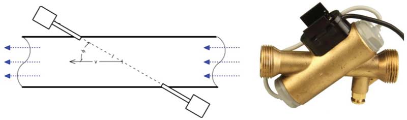

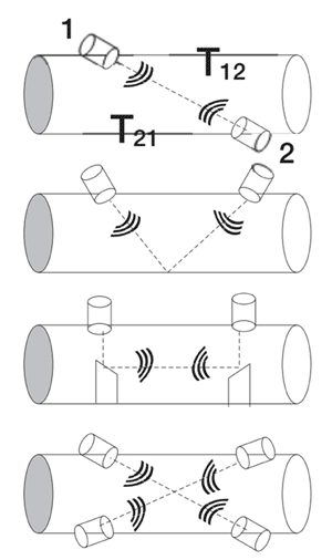

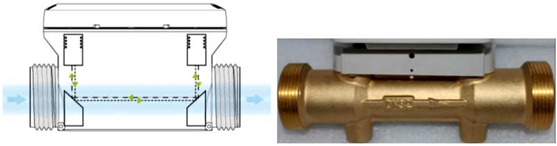

Трансдьюсеры в измерителях могут располагаться по диагонали, находясь в прямой видимости друг от друга, как показано на Рисунке 1. Они также могут работать с отраженными волнами, в таком случае ультразвук от передающего трансдьюсера достигает принимающего трансдьюсера только после отражения от рефлекторов, как показано на Рисунке 2. Некоторые промышленные счетчики для труб большого диаметра имеют две пары трансдьюсеров для повышения производительности и компенсации значительного затухания, как показано на Рисунке 3.
Диагональное размещение трансдьюсеров в расходомере
Рис. 1. Диагональное размещение трансдьюсеров в расходомере.
Размещение трансдьюсеров, работающих с отраженной звуковой волной
Рис. 2. Размещение трансдьюсеров, работающих с отраженной звуковой волной.
Варианты размещения трансдьюсеров
Рис. 3. Варианты размещения трансдьюсеров.

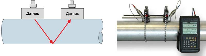

На Рисунке 4 показан расходомер с внешним расположением трансдьюсеров. При такой конструкции звуковая волна испытывает повышенное затухание, так как ей требуется пройти через материал трубы.
Размещение трансдьюсеров в расходомерах с внешними датчиками
Рис. 4. Размещение трансдьюсеров в расходомерах с внешними датчиками.

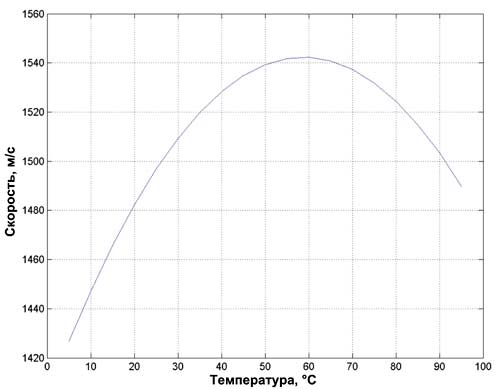

Одна из важнейших задач, возникающих при создании ультразвуковых счетчиков, заключается в поддержании высокой точности измерений в широком диапазоне скоростей потока от нескольких литров в час до десятков тысяч литров в час. Другой проблемой становится сохранение точности измерений при различной температуре потока, которая, в зависимости от конкретного приложения, может находиться в диапазоне от 0 °C до 85 °C. Поскольку скорость прохождения ультразвуковой волны изменяется при изменении температуры жидкости, то разница во времени распространения будет приводить к температурной погрешности. Как показано на Рисунке 5, температурная зависимость скорости звука в воде не является линейной и колеблется в диапазоне 1420…1540 м/с. В итоге, если не учитывать влияние температуры, это может привести к погрешности измерения скорости потока более чем на 5 процентов. Таким образом, для повышения точности системы необходим датчик температуры.
Температурная зависимость скорости звука в воде
Рис. 5. Температурная зависимость скорости звука в воде.

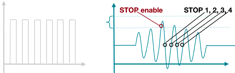

Существует несколько способов измерения разницы времен пролета в прямом и обратном направлении. В первом случае применяется время-цифровой преобразователь (time-to-digital converted, TDC). Второй способ подразумевает использование цифро-аналогового преобразователя для оцифровки сигналов, принятых трансдьюсерами, с их последующей корреляцией.
В методе, использующем TDC, фиксируются только точки пересечения сигналом заданного нулевого порога, как показано на Рисунке 6.
Измерение времени пролета с использованием время-цифрового преобразователя
Рис. 6. Измерение времени пролета с использованием время-цифрового преобразователя.

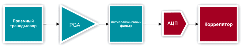

На Рисунке 7 представлена блок-схема измерителя на базе АЦП, который обеспечивает необходимую передискретизацию при оцифровке сигналов.
Блок-схема измерителя на базе АЦП
Рис. 7. Блок-схема измерителя на базе АЦП.

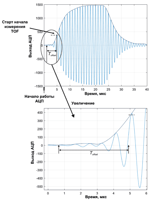

Измерение абсолютного времени пролета TOF
Измерение абсолютного времени пролета TOF устраняет необходимость использования температурного датчика и вычисления скорости звука в воде. Существует несколько способов точного измерения абсолютного значения TOF. Один из способов заключается в расчете огибающей принятого сигнала и определении точки, в которой огибающая принимает заданное пороговое значение.
Абсолютное значение TOF будет определяться временем смещения точки пересечения порогового значения, как показано на Рисунке 8.
АЦП позволяет построить огибающую сигнала для измерения абсолютного времени пролета TOF
Рис. 8. АЦП позволяет построить огибающую сигнала для измерения
абсолютного времени пролета TOF. Увеличенное изображение
представлено на нижнем рисунке.

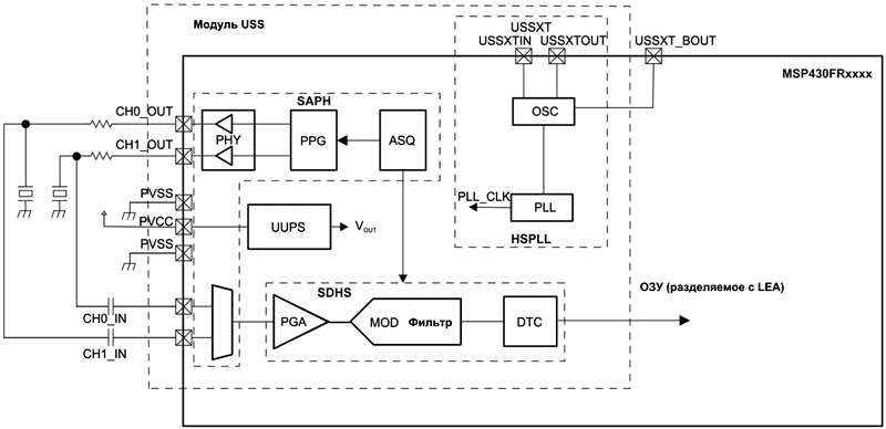

В состав микроконтроллера MCP430™ входит ультразвуковой аналоговый модуль USS (ultrasonic-sensing solution). Благодаря его функционалу удается создавать высокоэффективные ультразвуковые расходомеры. При этом USS работает независимо от центрального процессора MCP430™. На Рисунке 9 показана блок-схема данного модуля. USS включает в себя универсальный источник питания (UUPS), мощный секвенсор (PSQ), программируемый импульсный генератор (PPG), драйвер и цепь согласования импеданса (PHY), программируемый усилитель (PGA), блок высокоскоростной фазовой автоподстройки (HSPLL), высокоскоростной сигма-дельта АЦП (SDHS) и секвенсор сбора данных (ASQ).
Встроенный ультразвуковой модуль USS использует собственную систему питания, и может быть включен и выключен независимо от других блоков микроконтроллера MCP430FR6047. Его также можно перезагрузить, не затрагивая ни один из других модулей микроконтроллера.
Согласование импеданса в ультразвуковом модуле имеет решающее значение для получения минимального дрейфа при измерении разницы времени пролета TOF с течением времени и при любых колебаниях температуры воды. Это также позволяет работать с очень низкими скоростями потока.
Функциональная блок-схема ультразвукового модуля USS
Рис. 9. Функциональная блок-схема ультразвукового модуля USS.
