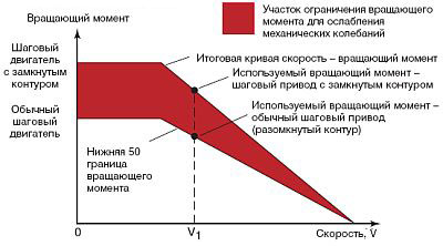

Зависимость вращающего момента шагового двигателя от скорости
Источник: Control Engineering на базе данных предоставленных
Parker Hannifin Corp., 2004
Parker Hannifin/Compumotor применяет Active Damping, вид управления "без датчиков" в замкнутом контуре, для оптимального использования вращающего момента шаговых двигателей. Традиционные шаговые системы не могут работать безопаснрго в зоне ограничения вращающего момента
