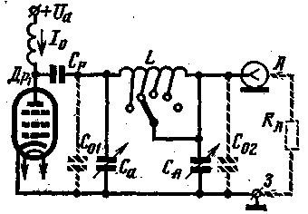

Ниже описывается метод расчета элементов схемы П-контура, который коротковолновики часто применяют в оконечных каскадах радиопередатчиков (см. рисунок).
Оконечный каскад радиопередатчика
Штриховыми линиями обозначены паразитные емкости С01 и С02, а также сопротивление нагрузки контура Ra (входное сопротивление антенно-фидерной системы). При расчете емкости Cа и С01, СА и С02 объединим, обозначив: C1=Ca+C01;
С2=СA+С02 (полагаем, что емкость конденсатора Ср велика и ее влиянием пренебрегаем).

При всех расчетах берутся величины: С в пф, fо в Мгц, R в кOм, L в мкГн.
По известным формулам (см. например, [2],стр. 75) определяем число витков катушки, задавшись ее габаритами.
В заключение определяем величины паразитных емкостей:
С01=Свыx+См1+Сдр+Скат+Са нач и С02=См2+Спер+САнач,
где: Свых - выходная емкость лампы,
Cм1 - емкость монтажа анодной части схемы,
См2 - емкость монтажа антенной части схемы,
Сдр - собственная емкость дросселя,
Скат - собственная емкость катушки,
Спер - паразитная емкость переключателя,
Са нач и СА нач - начальные емкости конденсаторов.
Значение Свых находят в справочниках. Собственные емкости катушек и дросселей определяют расчетом (см. 12],стр. 81-82) иди измерениями (на Q-метре либо резонансным методом); начальные емкости конденсаторов и паразитную емкость переключателя лучше также измерить.
Емкостью монтажа (Cм1 и См2) обычно задаются в пределах 5-20 пф в зависимости от его исполнения.
