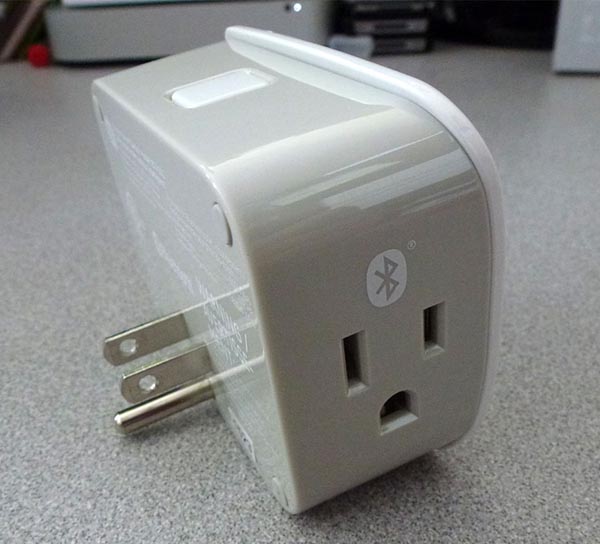

Далее пара видов розетки, вынутой из коробки.
Умная розетка с управлением по Bluetooth

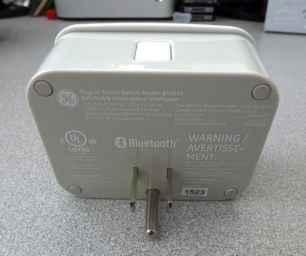

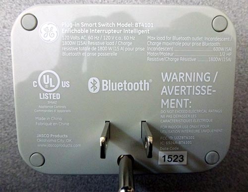

А это крупный план маркировки на задней стороне.

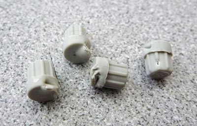

Эти вставленные без клея резиновые заглушки явно указывают на наличие под ними винтов.
Вуаля, я не ошибся!

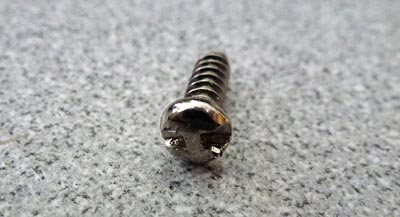

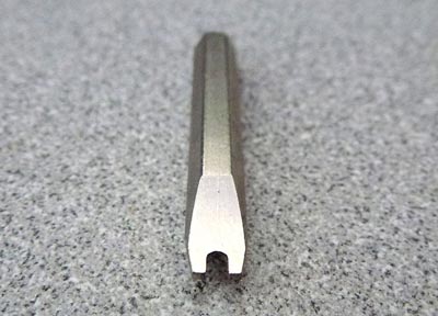

С такими шлицами винтов я раньше не сталкивался.
Но, как и всегда, мой набор iFixit с 64 битами с этой задачей справился.

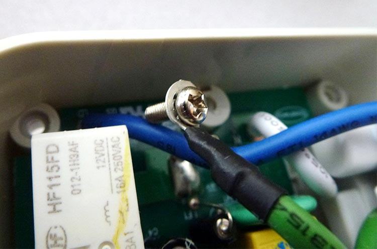

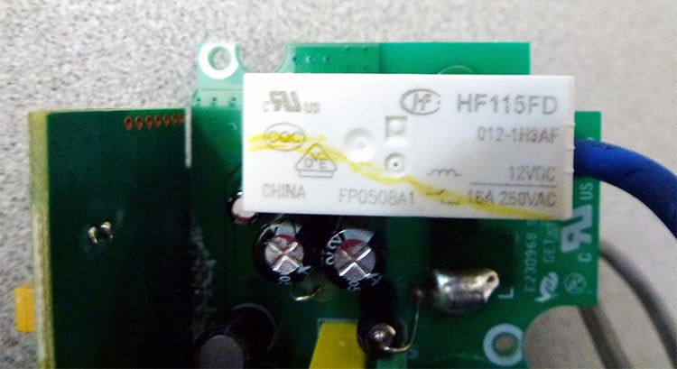

Первым попадается на глаза реле HF115FD компании Xiamen Hongfa Electroacoustic.

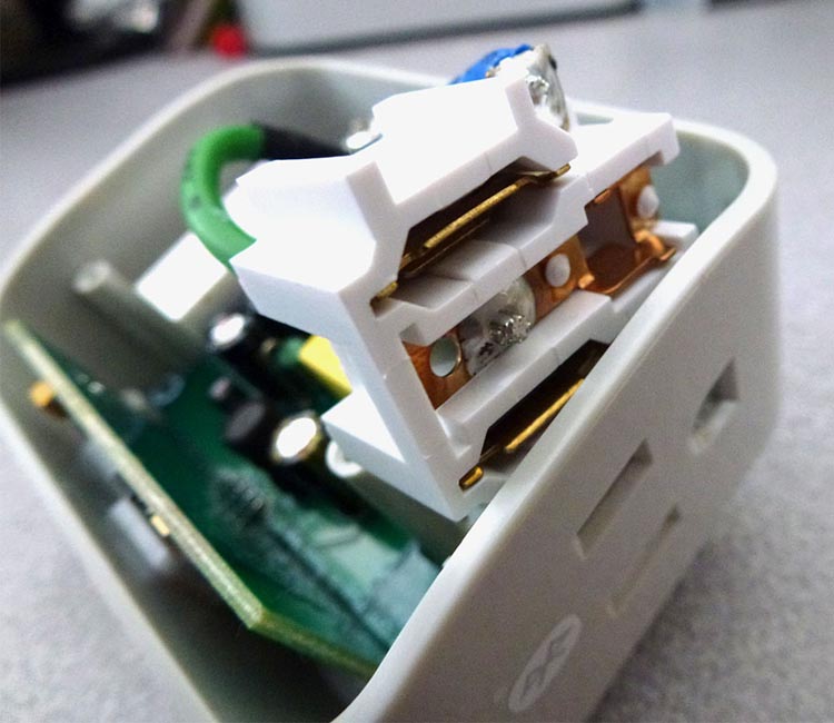

Контакт заземления соединен с соответствующим проводом с помощью винта, что показалось немного странным, поскольку два других были просто припаяны. (Интересно, сделано ли это в интересах гибкости подстройки производства под различные международные стандарты сетевых розеток?)
Выходная розетка, наоборот, свободно уложена прямо в корпус.

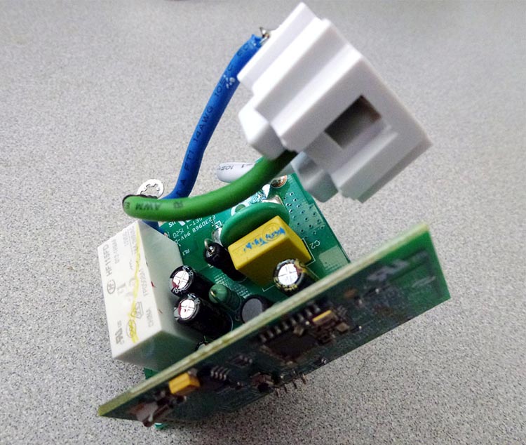

Вывернув еще три винта Philips, мы достанем сборку из двух печатных плат.

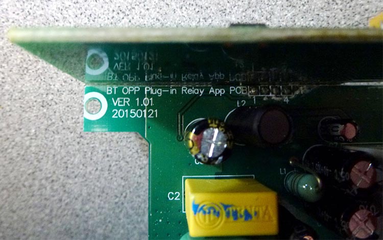

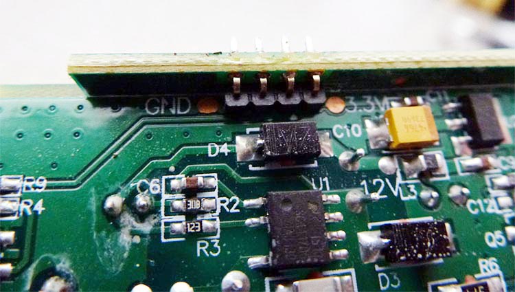

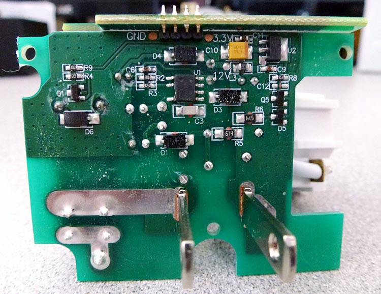

Основная печатная плата управляет оборудованием коммутации переменного тока; вот как она выглядит с задней стороны.
А это фото позволяет поближе рассмотреть кое-какую маркировку на верхней стороне печатной платы.
Ее соединение со второй платой, на которой размещены Bluetooth и другие цифровые схемы, кажется немного ненадежным.

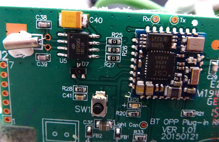

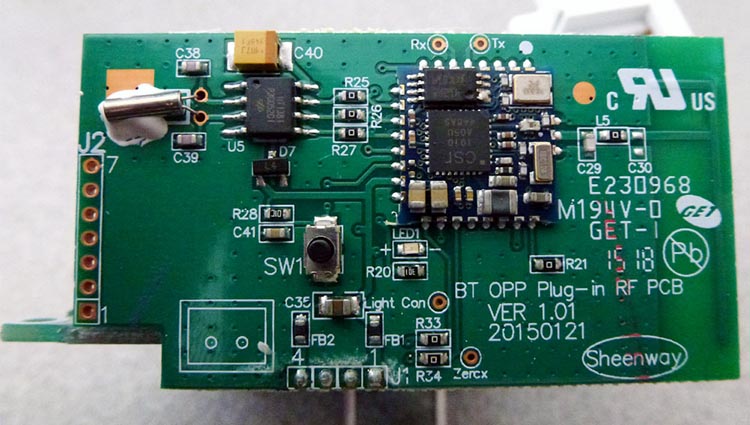

Это полный вид передней стороны второй печатной платы. (Задняя сторона в основном пустая, за исключением нескольких паяных соединений).
А на этом крупном плане видна выпускаемая CSR (теперь Qualcomm) микросхема 1010 однокристального Bluetooth радио с интегрированным микропроцессором и памятью.
