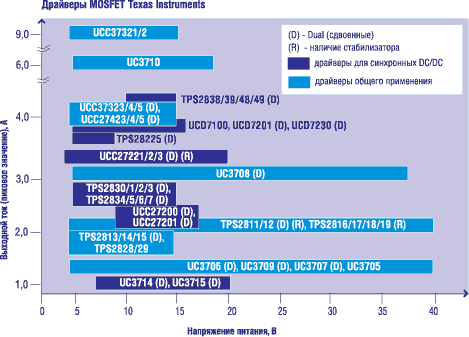

Обзор основных параметров драйверов MOSFET Texas Instruments показан на рисунке 1.
Рис. 1. Основные параметры драйверов МОП-транзисторов Texas Instruments

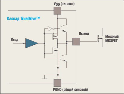

Диапазон напряжений питания некоторых драйверов достигает 40 В, максимальный выходной ток у самых мощных драйверов UCC37321/UCC37322 составляет 9 А (пиковое значение). Высокие выходные токи драйверов при малых длительностях нарастания и спада импульсов получены благодаря выходному каскаду TrueDriveTM Texas Instruments. Принципиальная схема каскада TrueDrive показана на рисунке 2.
Рис. 2. Выходной каскад драйверов TrueDrive

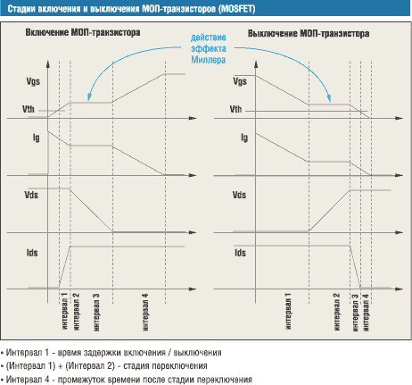

Полевые транзисторы обладают сильно выраженным эффектом Миллера (типовые временные диаграммы переключения МОП-транзисторов показаны на рисунке 4).

Рис. 4. Временные диаграммы переключения МОП-транзисторов
Для уменьшения действия эффекта Миллера параллельно каскаду на полевых транзисторах с разной структурой включен каскад на биполярных транзисторах одной проводимости, что позволило резко уменьшить длительности фронтов импульсов при переключении мощного выходного каскада TrueDriveTM даже при работе на нагрузку с большой емкостью. Инвертор на входе верхнего NPN-транзистора обеспечивает противофазное переключение биполярных ключей. Для отвода тепла от такого мощного каскада Texas Instruments использует корпус PowerPADTM с металлическим основанием (см. рисунок 3). В таблицу 2 сведены наименования драйверов Texas Instruments более ранних выпусков TPS2811/TPS2812/TPS2813 и рекомендуемые для них замены с увеличенным выходным током. Необходимо в обязательном порядке учитывать диапазон допустимых напряжений питания, так как драйверы TPS2811/TPS2812/TPS2813 имеют встроенный стабилизатор напряжения, что обеспечивает широкий диапазон допустимых входных напряжений до 40 В.

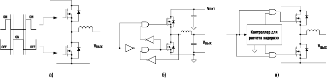

Преобразователи с таким типом драйверов имеют более высокий КПД преобразования, но более сложную схему по сравнению с конверторами на драйверах общего применения. Однако во многих случаях это оправдано, поэтому синхронные конверторы широко используется в устройствах, где очень важны малые потери преобразования. Драйверы для синхронных понижающих преобразователей Texas Instruments подразделяет на три класса по типу управления временем задержки и возникающим при этом потерям преобразования:
- драйверы с фиксированным временем задержки (Fixed Delay Gate Drivers);
- драйверы с адаптацией времени задержки (Adaptive Gate Drivers), имеющие меньшие потери по сравнению с драйверами с фиксированной задержкой;
- драйверы с контроллером для расчета времени задержки или предиктивные драйверы (Predictive Gate Drivers), имеющие наименьшие потери преобразования по сравнению с предыдущими двумя типами драйверов.
Структурные схемы управления драйверов для синхронных понижающих DC/DC-конвертеров трех рассмотренных типов показаны на рисунках 5а, 5б и 5в.
Рис. 5. Типы управления временем задержки в синхронных понижающих преобразователях: а) драйвер с фиксированным временем задержки (Fixed-Dalay Gate Driver); б) драйвер с адаптацией времени задержки (Adaptive Gate Driver); в) драйвер с контроллером для расчета задержки (Predictive Gate Driver)

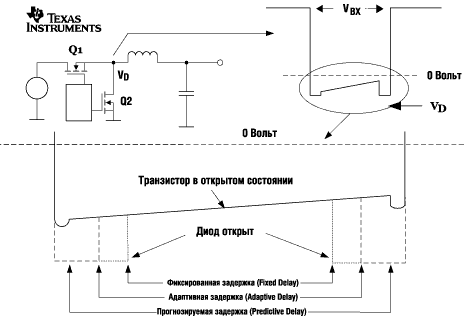

Одна из составляющих потерь в преобразователях любого типа - энергия, теряемая при переключении встроенных диодов, включенных параллельно выходным полевым транзисторам. Для минимизации этих потерь разработано несколько типов драйверов с разными способами управления задержкой. На рисунке 6 показаны временные диаграммы с разными длительностями нахождения МОП-транзистора в открытом состоянии.
Рис. 6. Временные диаграммы работы трех типов синхронных понижающих драйверов
При фиксированной задержке промежуток времени, в течение которого транзистор открыт, минимален. При адаптивной задержке длительность открытого состояния возрастает, но меньше, чем при прогнозируемой (вычисляемой или предиктивной) задержке. Наконец, предиктивные (predictive) драйверы имеют максимально возможную длительность открытого состояния транзистора, благодаря чему достигается самый высокий коэффициент преобразования и минимальные потери. На рисунке 7 наглядно показаны температурные режимы драйверов с разными типами управления.

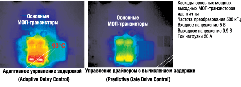

Рис. 7. Сравнение температурных режимов драйверов с разными типами управления
Хорошо видно, что температура кристаллов транзисторов MOSFET-драйверов при работе на одинаковые силовые каскады из МОП-транзисторов при идентичных режимах с адаптивным управлением составляет 93°С, а в драйверах с прогнозируемой задержкой UCC27221 и UCC27222 - всего 72°С.
