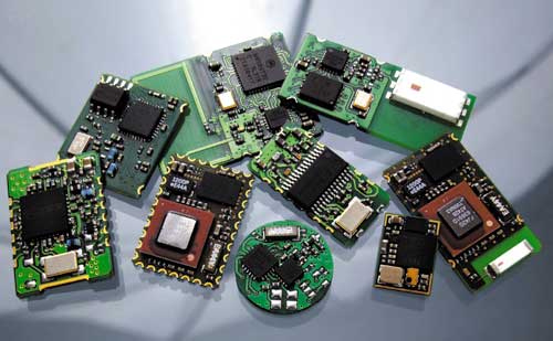

Компания Panasonic Industrial GMBH является подразделением «большой» корпорации Matsushita и занимается разработкой и производством радиомодулей для работы в безлицензионных диапазонах 433, 868 и 2400 МГц. Компания расположена в Германии и имеет производственные мощности в Германии и Чехии. Panasonic Industrial GMBH выпускает радиомодули как для конкретных конечных устройств, например, для бытовой техники, так и универсальные изделия широкого применения. Линейка продукции Panasonic включает в себя модули для технологий ZigBee, Bluetooth, Konnex, Nanotron и ISM (рис. 1).
Радиомодули Panasonic
Рис. 1. Радиомодули Panasonic

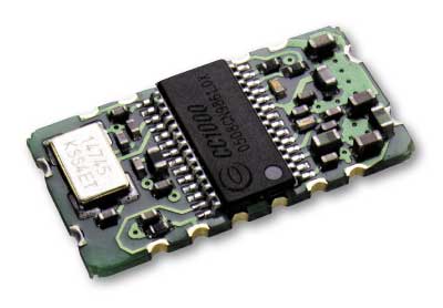

Радиочастотный модуль Panasonic PAN2341 (рис. 2) выполнен на базе многоканального приемопередатчика (трансивера) СС1000 компании Texas Instruments (Chipcon).
Модуль PAN2341
Рис. 2. Модуль PAN2341
Радиочастотный модуль предназначен для применения в системах малого радиуса действия с двухсторонней передачей данных в безлицензионном диапазоне частот 868 МГц. Для подключения внешнего микроконтроллера предусмотрен интерфейс SPI. Модуль PAN2341 специально спроектирован для использования в системах с батарейным питанием, отличается низким энергопотреблением и является идеальным выбором для недорогих приложений. Радиочастотный модуль Panasonic PAN2341 способен работать от напряжения питания в диапазоне от 2,1 до 3,6 В, благодаря чему он идеально подходит для тех систем, в которых используется одна литиевая батарейка напряжением 3 В. В режиме приема ток потребления составляет всего лишь 7,4 мА, в режиме передачи - от 5,3 мА (-20 дБм) до 26,7 мА (+10 дБм) в зависимости от мощности передатчика. В режиме пониженного потребления CC1000 потребляет всего 0,2 мкА, что очень важно для систем с батарейным питанием. Модуль работает в индустриальном диапазоне температур от -40 до 80°С.
Особенности PAN2341:
  • Однокристальный радиочастотный трансивер;
  • Hизкий ток потребления: в режиме приема 7,4 м;
  • Высокая чувствительность приемника: -110 дБм (2,4 Кбит/с);
  • Выход RSSI (индикатор силы принимаемого сигнала);
  • Программируемая выходная мощность передатчика:
    от -20 до 10 дБм;
  • Малые габариты 10,4x20,0x2,8 мм.

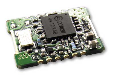

Радиочастотный модуль Panasonic PAN2350 (рис. 3) выполнен на базе многоканального приемопередатчика (трансивера) СС1020 компании Texas Instruments.
Модуль PAN2350
Рис. 3. Модуль PAN2350
Устройство предназначено для применения в системах малого радиуса действия с двусторонней передачей данных в безлицензионных диапазонах частот ISM (Industrial, Scientific and Medical). Используемый трансивер СС1020 позволяет построить очень узкополосную систему, тем самым обеспечив большую дальность связи и хорошую помехоустойчивость системы. В то же время, благодаря возможностям быстрого переключения частотных каналов, данные модули могут работать и в FHSS-приложениях (передача данных со скачкообразным изменением частоты по псевдослучайному закону). Для подключения внешнего микроконтроллера предусмотрен интерфейс SPI. Для работы модуля не требуется никаких внешних компонентов за исключением антенны. Высокая надежность модулей подтверждается выборочным тестированием, которое включает в себя температурный тест в виде 300-кратного термоудара (30-минутный нагрев до 85°С с последующим охлаждением до -40°С) и непрерывного 300-часового термопрогона на предельных рабочих температурах от -40 до 85°С.
Особенности PAN2350:
  • Ширина канала от 12,5 кГц до 500 кГц;
  • Программируемая выходная мощность (до +8 дБм);
  • Режим Power Down - 0,2 мкА;
  • Температурный диапазон: от -40 до 85С°;
  • Динамический диапазон RSSI -65 дБм, точность 3 дБм.

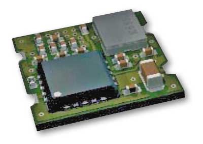

Радиочастотный модуль Panasonic PAN2355 (рис. 4) выполнен на базе многоканального приемопередатчика (трансивера) СС1100 компании Texas Instruments (Chipcon).
Модуль PAN2355
Рис. 4. Модуль PAN2355
PAN2355 предназначен для работы в устройствах пожарно-охранной сигнализации в диапазоне 868 МГц. Отличительной особенностью модуля является его миниатюрный размер, всего 8х8 мм. Устройство может работать под управлением любого внешнего микроконтроллера с интерфейсом SPI. Управление радиомодулем заключается в программировании набора внутренних регистров, которые определяют тип модуляции, рабочую частоту, длину пакета и т.п [1]. Модуль позволяет гибко выбирать длину пакета и самостоятельно осуществляет полную обработку данных: генерацию преамбулы, вставку и обнаружение синхрослова, проверку адреса, автоматическое вычисление контрольной суммы CRC. Благодаря высокой скорости передачи данных (до 500 кбит/сек) и быстрому переходу из режима «сна» в режимы приема/передачи, PAN2355 идеально подходит для датчиков с батарейным питанием, работающих с очень высокой скважностью. Для работы модуля необходимо использовать внешнюю антенну, при этом чувствительность приемника достигает -110 дБ при скорости передачи данных 1,2 Кбит/с.
Особенности PAN2355:
  • Интерфейс SPI для связи с микроконтроллером;
  • Поддерживается метод кодирования «Манчестер»;
  • Оценка занятости канала и качества соединения;
  • Аппаратная подсчет CRC и коррекция ошибок.

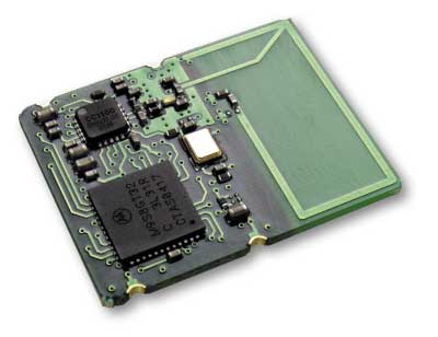

Радиочастотный модуль Panasonic PAN3550 (рис. 5) выполнен на базе многоканального приемопередатчика СС1100 компании Texas Instruments (Chipcon) и микроконтроллера MC9S08GT60 компании Freescale.
Модуль PAN3550
Рис. 5. Модуль PAN3550
Модуль предназначен для применения в системах малого радиуса действия с двухсторонней передачей данных в безлицензионном диапазоне частот 868 МГц. Модуль PAN3550 идеально подходит для использования в качестве радиомодема индустриального стандарта RF KonnexTM. Особенностью модуля является интегрированная антенна, выполненная в виде проводников печатной платы. В зависимости от требуемой производительности частоту тактирования микроконтроллера MC9S08GT60 можно гибко настраивать в диапазоне от 135 кГц до 26 МГц. Модуль может использоваться как автономный законченный узел благодаря возможности выполнения прикладной программы пользователя в микроконтроллере MC9S08GT60.
Особенности PAN3550:
  • Законченный радиомодем;
  • Встроенная антенна на печатной плате;
  • Интерфейсы GPIO(14), UART (2), I2C, A/D (4);
  • 32 Кб Flash-памяти программ, 2 Kб RAM-памяти;
  • Аппаратная коррекция ошибок.

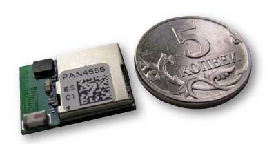

Радиочастотный модуль Panasonic PAN4555 (рис. 6) выполнен на базе микросхемы МС13213 от Freescale.
Модуль PAN4555
Рис. 6. Модуль PAN4555

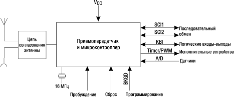

Данный модуль представляет собой недорогое интегрированное решение для использования в беспроводных системах стандарта ZigBee/IEEE802.15.4. Блок-схема устройства представлена на рис. 7.
Блок-схема модуля PAN4555
Рис. 7. Блок-схема модуля PAN4555
Использованная в модуле микросхема МС1321x включает в себя радиотрансивер МС13202 и 8-разрядный микроконтроллер семейства MC9S08GTxx в одном корпусе. Модуль PAN4555 может использоваться как законченный блок в составе конечного устройства либо как отладочная плата для отработки радиочастотной части на базе микросхемы МС1321x. В радиомодуль можно загружать приложения пользователя, созданные на основе ПО от Freescale - ZigBee-стека «BeeKit» или библиотек MAC/SMAC [2]. Готовые примеры от Freescale, разработанные под отладочные платы 13213-NCB и 13213-SRB не будут запускаться на модуле PAN4555 без специальной адаптации, т.к. рассчитаны на использование двух независимых линий для приемной и передающей антенны. В модуле PAN4555 задействован антенный коммутатор, встроенный в микросхему МС13213, поэтому необходимо снять отметку «Use external Antenna Switch» в среде «BeeKit». При необходимости получения дополнительной информации по примененному способу подключения антенны можно ознакомиться с документом [3]. Для разработки собственного приложения используется среда разработки MetrowerksTM CodeWarrior IDE. Загружать откомпилированный файл можно с помощью USB-программатора HCS08/HCS12 Multilink через интерфейс «BDM port», который выведен на вывод 11 модуля. При разводке печатной платы и пайке модуля необходимо придерживаться рекомендаций производителя, изложенных в документе «Application for Production». Например, при интеграции модуля в законченное изделие следует предусматривать пятимиллиметровое свободное пространство вокруг керамической антенны, чтобы не ухудшить радиочастотные параметры (дальность связи).
Особенности PAN4555:
  • Встроенный микроконтроллер;
  • 60 Кб Flash и 4 Кб RAM;
  • 20 портов ввода-вывода, 4 АЦП 10 бит;
  • 3 канала ШИМ 16 бит;
  • 16 радиочастотных каналов, 250 кбит/сек;
  • Встроенная керамическая или внешняя антенна 50 Ом;
  • Малые размеры 12,2 x 16,4 x 2,2 мм.
