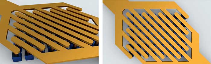

В транзисторах, создаваемых с помощью Island Technology®, на подложке из кремния формируются изолированные островки (Рис. 3), которые в дальнейшем подключаются к мощным общим шинным электродам (Рис. 4). Данные электроды дополнительно усиливаются параллельными слоями металлизации при сборке корпуса транзистора.
Технология Island Technology предполагает выращивание изолированных островков
Рис. 3. Технология Island Technology® предполагает выращивание изолированных островков.
Независимые островковые элементы объединяются
Рис. 4. Независимые островковые элементы объединяются.

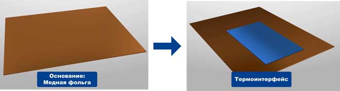

Рассмотрим процесс упаковки GaNPX™ поэтапно. На первом этапе на металлическом основании формируется термоинтерфейс (Рис. 5).
Первый этап упаковки. Формирование термоинтерфейса на медном основании
Рис. 5. Первый этап упаковки. Формирование термоинтерфейса на медном основании.

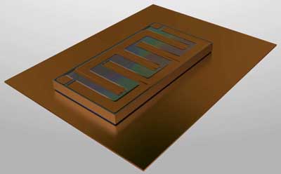

На втором этапе на подложку устанавливается кристалл транзистора (Рис. 6). В такой конструкции кристалл будет отдавать тепло всей поверхностью, а медное основание выступать в качестве отличного теплоотвода. Это гарантирует не только минимальное тепловое сопротивление, но и равномерный разогрев кристалла, что очень важно для любого транзистора.
Второй этап упаковки. Размещение кристалла транзистора
Рис. 6. Второй этап упаковки. Размещение кристалла
транзистора.

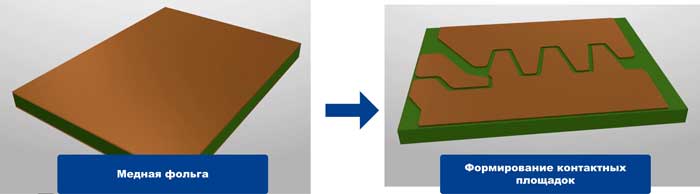

Последний лист стеклотекстолита не имеет выреза и закрывает кристалл транзистора. На следующем этапе на поверхности этого листа выращивается слой металлизации. После этого происходит селективное травление верхнего и нижнего медного основания (Рис. 8). Форма полученных дорожек соответствует расположению выводов на кристалле.
Четвертый этап упаковки. Формирование электродов
Рис. 8. Четвертый этап упаковки. Формирование электродов.

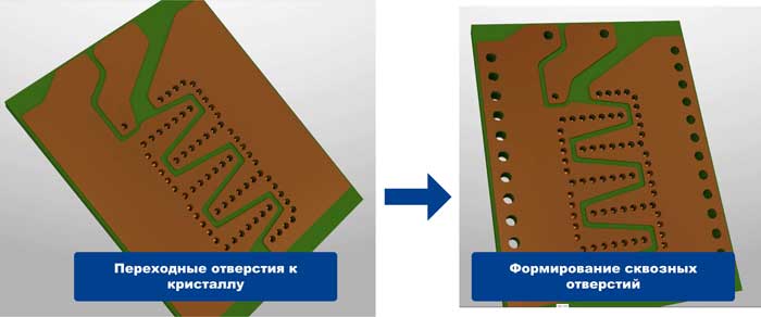

Далее с помощью лазера в полученной пакетной конструкции вырезаются переходные отверстия от верхнего слоя металлизации к кристаллу и между верхним и нижним слоями металлизации (Рис. 9).
Пятый этап упаковки. Формирование переходных отверстий, связывающих электроды и кристалл
Рис. 9. Пятый этап упаковки. Формирование переходных отверстий, связывающих электроды
и кристалл.

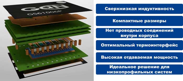

Конечно, такое описание не дает полного представления о технологии GaNPX™, однако позволяет судить о ее преимуществах (Рис. 11):
  • Минимальная собственная индуктивность за счет отказа от микропродников для подключения кристалла;
  • Высокая плотность тока за счет использования островковой технологии;
  • Минимальное тепловое сопротивление и отличное качество отвода тепла позволяют в ряде случаев отказываться от дополнительных внешних радиаторов;
  • Отказ от внешних радиаторов сокращает габариты, снижает массу и стоимость конечных устройств;
  • Минимальная толщина менее 1 мм – идеальное решение для современных низкопрофильных устройств.
Преимущества технологии упаковки GaNPX
Рис. 11. Преимущества технологии упаковки GaNPX™.

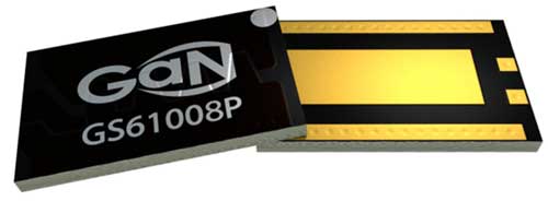

Важно отметить, что компания GaN Systems давно перешла от теоретических исследований к серийному производству. Это третье важное преимущество данного производителя (Рис. 12).
Внешний вид низкопрофильных GaN-транзисторов от GaN Systems
Рис. 12. Внешний вид низкопрофильных GaN-транзисторов от GaN Systems.
