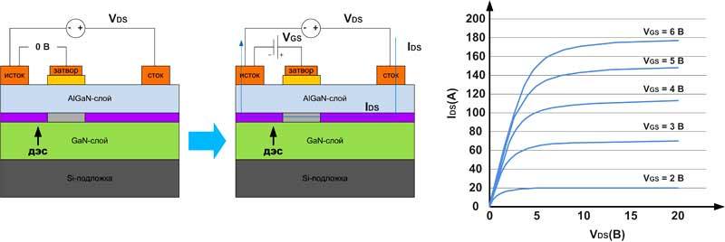

GaN-транзистор выполнен на кремниевой подложке
Рис.1. GaN-транзистор выполнен на кремниевой подложке.
Двойной электронный слой (ДЭС) сформирован на границе гетероструктуры, которая состоит из двух эпитакисальных слоев AlGaN/ GaN и обеспечивает высокую плотность заряда и подвижность носителей. Нормально замкнутый GaN-ключ не проводит ток при нулевом напряжении «затвор-сток» (левый рисунок). Если напряжение «затвор-сток» превышает пороговое значение, транзистор открывается (рисунки справа и по центру).

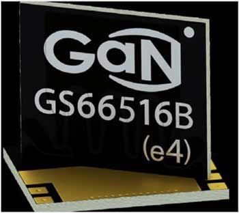

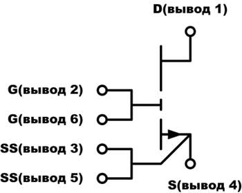

Представителем семейства GaN-устройств с улучшенной структурой является транзистор GS66516B от компании GaN Systems, который сочетает в себе высокое значение тока стока, рабочее напряжение 650 В и высокую частоту переключений (Рис. 2). Транзистор выпускается в шестивыводном корпусном исполнении размером 11 × 9 мм (Рис. 3). GS66516B отличается минимальным тепловым сопротивлением переход-корпус и имеет дополнительную нижнюю площадку для теплоотвода.
Нормально закрытый 650 В транзистор GS66516B от компании GaN Systems; выпускается в шестивыводном корпусном исполнении, отличается высоким значением тока и минимальной паразитной индуктивностью
Рис.2. Нормально закрытый 650 В транзистор GS66516B
тока и минимальной паразитной индуктивностью.
Габаритные размеры корпуса GS66516B составляют 11 x 9 мм

Сопротивление канала для GS66516B составляет 25 мОм, максимальный ток стока 10 А, а частота переключений может превышать 10 МГц. Рекомендуемый диапазон управляющих напряжений «затвор-исток» составляет 0…6 В, при этом затвор имеет защиту от перенапряжений –20…+10 В.

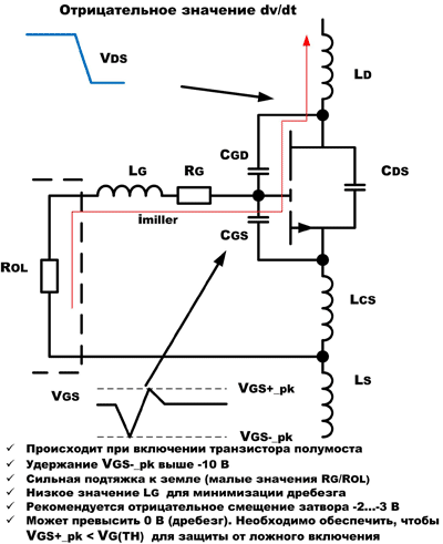

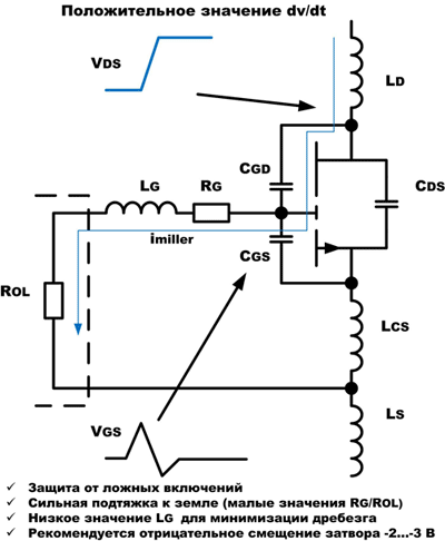

Как и у кремниевых МОП-транзисторов, у GaN-транзисторов есть проблемы с зарядом Миллера, который ограничивает скорость включения/ выключения и оказывает влияние на форму сигнала. Но общий заряд Миллера для GaN-ключей намного ниже, чем для кремниевых MOSFET со сравнимым RDS(ON). Поэтому GaN-транзистор можно включить/ выключить значительно быстрее, что является большим преимуществом.
Тем не менее, высокая скорость нарастания dV/dt может создавать условия для возникновения сквозных токов в полумостовых и мостовых схемах. Поэтому необходимо задавать сопротивление затвора с учетом уменьшения длительности переходных процессов, но не допускать возникновения других нежелательных механизмов потерь, а также перерегулирования или осцилляций. Эти условия важно выполнять для предотвращения ложных переключений и минимизации электромагнитных помех.
Анализ данной проблемы представлен на Рисунках 4 и 5. Самым простым решением является разделение управляющих выходов драйвера и использование двух отдельных затворных резисторов для включения и выключения (Рис. 6).
Для анализа и решения проблем, возникающих в процессе включения, необходима подробная модель GaN-транзистора: положительное dV/dt
Рис.4. Для анализа и решения проблем, возникающих в процессе включения,
необходима подробная модель GaN-транзистора: положительное dV/dt.
Для анализа и решения проблем, возникающих в процессе выключения, необходима подробная модель GaN-транзистора: отрицательное dV/dt
Рис.5. Для анализа и решения проблем, возникающих в процессе выключения,
необходима подробная модель GaN-транзистора: отрицательное dV/dt.

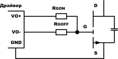

Используя отдельные выходы и разные резисторы затвора, можно оптимизировать процессы включения и выключения и предотвратить возникновение перерегулирования и звонов
Рис.6. Используя отдельные выходы и разные резисторы затвора,
предотвратить возникновение перерегулирования и звонов.
Таким образом, скромный резистор затвора (или пара резисторов) может сыграть решающую роль в обеспечении высокой эффективности при работе с мощным GaN-ключом. Выбор оптимальных значений сопротивлений резисторов цепей включения/ выключения позволяет достичь высокой эффективности и стабильности работы GaN-ключей.
Для защиты от негативных последствий эффекта Миллера сопротивление резистора в цепи включения обычно выбирается из диапазона 5…10 Ом. Если резистор в цепи включения слишком большой (10…20 Ом), то скорость включения/ выключения dV/dt снижается. Это в свою очередь вызывает затягивание процесса включения и, как следствие, рост потерь. Если скорость нарастания слишком высока, то потери на коммутацию обусловлены эффектом Миллера и потенциальными осцилляциями в цепи затвора. Для быстрого выключения транзистора необходимо как можно сильнее подтягивать затвор к земле. Поэтому резистор в цепи выключения затвора обычно выбирают из диапазона от 1 до 2 Ом.
