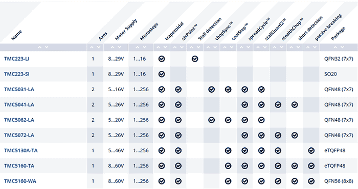

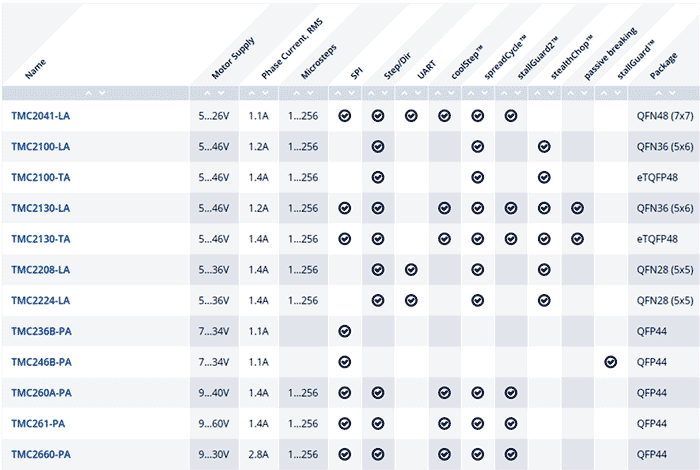

Если рассмотреть номенклатуру продукции Trinamic, то окажется, что для каждой из микросхем производитель указывает не только базовые характеристики, понятные даже начинающему электронщику (рабочее напряжение, ток, число шагов, корпус и т. д.), но и перечень поддерживаемых фирменных технологий: stallGuard2™, coolStep™, spreadCycle, stealthChop™, dcStep™, microPlyer™, sensOstep™. Что это за технологии? Зачем они нужны? Если для опытных разработчиков, давно работающих с драйверами Trinamic, ответы на эти вопросы очевидны, то у новых пользователей могут возникнуть трудности. В данном цикле статей мы последовательно разберем каждую из перечисленных технологий и попробуем помочь разработчикам, которые только знакомятся с продукцией компании Trinamic.
Микросхемы драйверов шаговых двигателей от TRINAMIC
Рис. 2. Микросхемы драйверов шаговых двигателей от TRINAMIC.
Микросхемы контроллеров шаговых двигателей от TRINAMIC
Рис. 3. Микросхемы контроллеров шаговых двигателей от TRINAMIC.

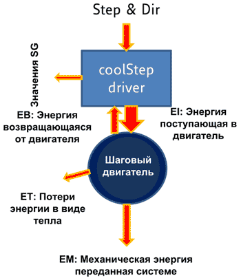

Схема измерения определяет электрическую энергию, подаваемую в двигатель (EI) и энергию, которая возвращается в источник питания (EB) (Рис. 4). Разница между этими показателями определяет энергию, которая была передана механической системе (EM). stallGuard2 контролирует значение EB, и, если оно приближается к нулю, это значит, что вся энергия передается в систему и подвижный механизм, скорее всего, уперся в препятствие.
Принцип измерения нагрузки двигателя в технологии StallGuard2 от TRINAMIC
Рис. 4. Принцип измерения нагрузки двигателя
в технологии StallGuard2 от TRINAMIC.

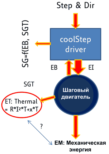

Любой электродвигатель имеет потери, поэтому часть энергии рассеивается в виде тепла ET (Рис. 5). Кроме того, в разных приложениях используются разные двигатели, которые отличаются по параметрам и работают при разных условиях с различной нагрузкой. Чтобы учесть эти особенности, вводится коэффициент ограничения SGT.
Настройка параметров StallGuard2
Рис. 5. Настройка параметров StallGuard2.
Коэффициента SGT определяет максимальный допустимый момент на валу в данном конкретном приложении (Рис. 6). Если момент превышает это значение, можно считать, что двигатель остановился. После того, как значение SGT задано, StallGuard2 пересчитывает величину ST таким образом, чтобы при максимально допустимом моменте его значение было равно нулю. Обычно SGT выбирают с некоторым запасом с учетом калибровки.
Оценка показаний StallGuard2
Рис. 6. Оценка показаний StallGuard2.

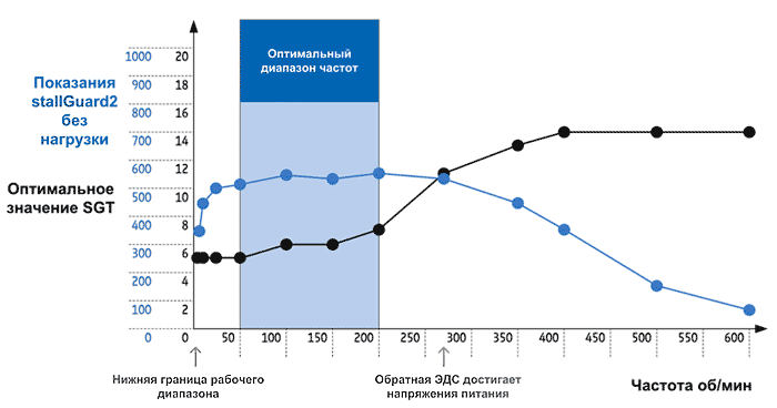

Калибровку системы управления проводят при работе двигателя без нагрузки (Рис. 7). Подробно рассматривать механизм калибровки мы не станем, скажем лишь, что ее следует выполнять в среднем диапазоне частот, что связано с особенностями измерения обратной ЭДС двигателя. Дело в том, что при низких частотах значение обратной ЭДС двигателя оказывается слишком мало и работа StallGuard2 затруднена. При больших частотах также возникают проблемы. Поэтому эффективная работа StallGuard2 возможна только в среднем диапазоне частот.
Особенности настройки параметров StallGuard2
Рис. 7. Особенности настройки параметров StallGuard2.

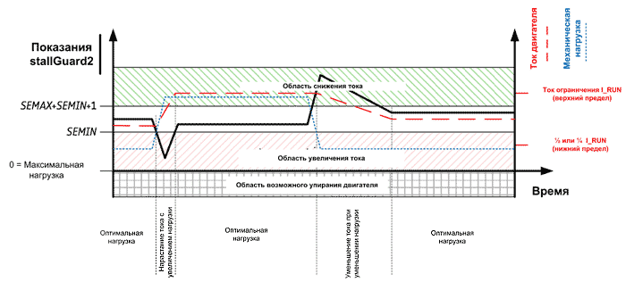

Если не углубляться в тонкости, то принцип работы coolStep достаточно прост. Микросхема драйвера с помощью StallGuard2 определяет нагрузку на двигателе и ток в обмотках, а coolStep использует эти данные для подстройки тока (Рис. 8). Если нагрузка растет, ток увеличивается. И наоборот, если нагрузка падает, то ток уменьшается вслед за ней.
Принцип работы технологии coolStepот TRINAMIC
Рис. 8. Принцип работы технологии coolStepот TRINAMIC.

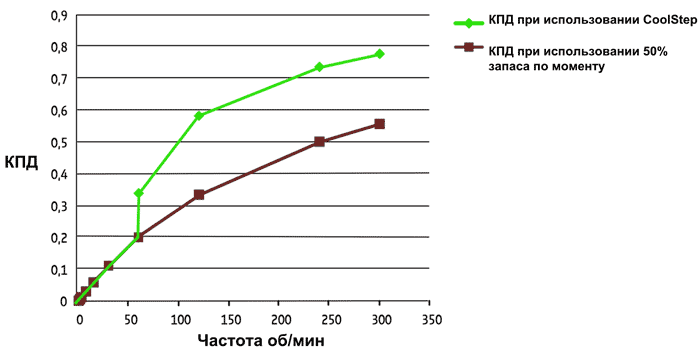

coolStep поддерживает оптимальное значение тока, что позволяет снизить потери, и, как следствие, значительно повысить КПД системы. В примере, представленном на Рис. 9, на частотах выше 60 об/мин использование coolStep приводит к росту КПД на 20%. Здесь стоит отметить, что, так как данная технология использует данные от StallGuard2, она также эффективно работает только на средних частотах.
Повышение КПД при использовании coolStepTRINAMIC
Рис. 9. Повышение КПД при использовании coolStepTRINAMIC.

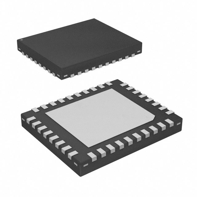

Характеристики микросхемы драйвера шагового двигателя TMC2130-LA:
  • Интерфейс управления: Step/ Dir;
  • Диапазон питающих напряжений: 4.75…46 В;
  • Постоянный выходной ток (среднеквадратичный): 1.2 А;
  • Пиковый выходной ток: 2.5 А;
  • Коммуникационный интерфейс: SPI;
  • Поддерживаемые фирменные технологии: stallGuard2™, coolStep™, stealthChop™, spreadCycle™, dcStep™, microPlyer™;
  • Диапазон температур кристалла: –40…125 °C;
  • Корпусное исполнение: 5 × 6 мм QFN36.
