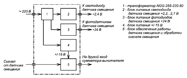

Блок обеспечения работы датчика смещения и обработки сигнала смещения выполнен в виде отдельного узла (рис. 8) и в его состав входят:
  • фазоопережающее звено для коррекции сигнала смещения с датчика смещения (рис. 6);

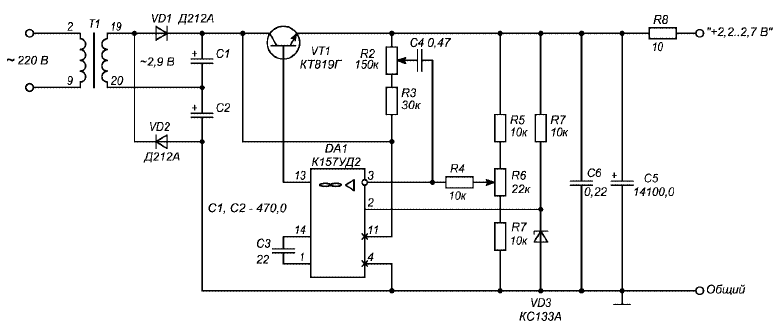

  • блок питания для светодиода датчика смещения +(2.2...2.7) В, рис. 9, схема заимствована из [18];

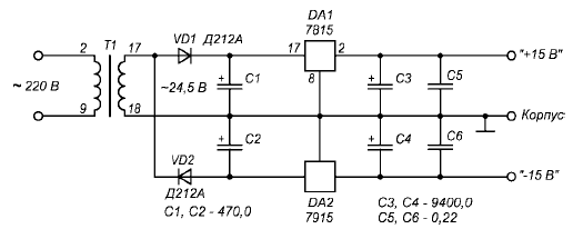

  • блок питания ±15 В (рис. 10) для питания операционных усилителей фазоопережающего звена;

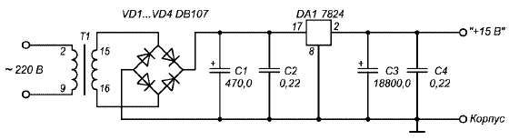

  • блок питания +24 В для фотодиодов датчика смещения (рис. 11);
  • трансформатор питания – ТПП 225-220-50.

Рисунок 9.

Рисунок 10.

Рисунок 11.

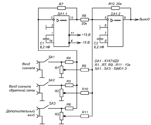

Сумматор-вычитатель заимствован из [19], схема предсталена на рис. 12. Выбор этого узла был сделан из-за неопределенности, которая может возникнуть при определении фазы сигнала смещения, полярности при подключении громкоговорителя, изменения фазы из-за появления новых промежуточных каскадов и т.д. Кроме этого, есть возможность поэкспериментировать.
Опыт реализации ЭМОС по смещению
Рисунок 12.

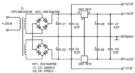

Блок питания усилителя мощности звуковой частоты ±27 В и для операционных усилителей ±15 В показан на рис. 13.
Рисунок 13.

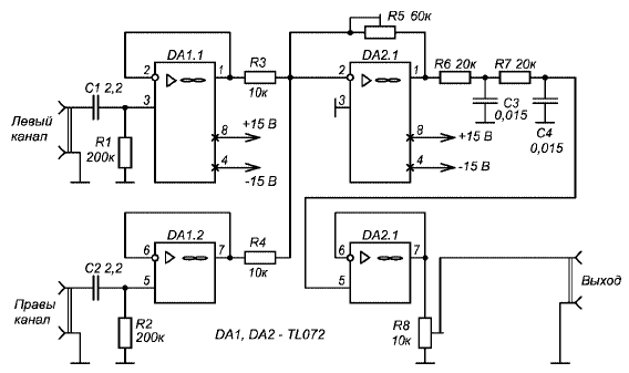

Предварительный усилитель сделан под стерео-сигнал, схема – на рис. 14.
Рисунок 14.

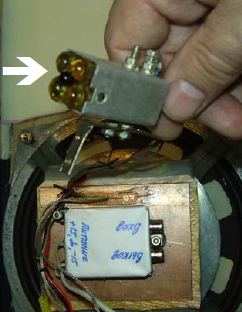

Фото 1. Внутренний вид акустической системы. Стрелкой 1 показан
датчик определения смещения. Имеется и предварительный
усилитель (стрелка 2), но можно обойтись и без него.

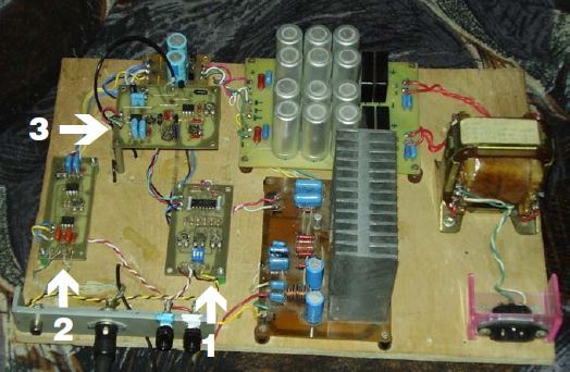

Фото 2. На фото показан внешний вид усилителя мощности звуковой частоты
и блока питания на ±27 В и ±15 В. Стрелкой 1 указан сумматор-вычитатель,
стрелкой 2 – предварительный усилитель, стрелкой 3 – генератор
тональных импульсов (в статье не указан).

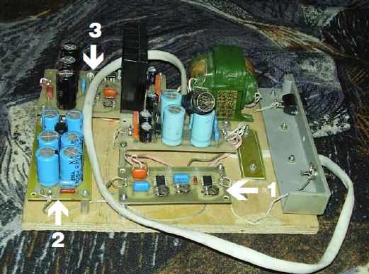

Фото 3. На фото показан блок обеспечения работы датчика смещения и обработки
сигнала смещения. Стрелкой 1 указано фазоопережающее звено, стрелка
2 – модуль питания +24 В , стрелка 3 – модуль питания+2,4 В.
