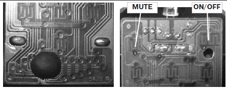

Доработка ПДУ для входа в сервисное меню
ТВ «Sitronics-2111N/ STV1401N» (микроконтроллер — LC863532C-55P9, видеопроцессор — LA76810A)
ТВ комплектуется ПДУ типа STV-1402, на плате ПДУ может присутствовать как микроконтроллер HC7461, так и залитый компаундом кристалл, так называемая «капля».
Если при нажатии на ПДУ кнопки «Vol-» или «Sleep» ТВ переходит в сервисный режим, то данный ПДУ неисправен и подлежит замене. Следует отметить, что все пульты с надписью «for Ситроникс STV-1402» — бракованные. В качестве аналогов оригинального ПДУ можно использовать типы 52H8, 55P2, 5Y29-S1, XU-5251C-N (PANASONIC) либо универсальный пульт МАК (MAXim 2007), запрограммированный на код 1355. Последний пригоден только для работы в сервисном меню (для входа в сервисное меню ТВ нажимают кнопку «2»), поскольку функции клавиатуры ПДУ не соответствуют передаваемым командам.

ПДУ типа 54J8: а — вид «капли»; б — площадки, замыкаемые для входа в сервисное меню
Рис. 1. ПДУ типа 54J8: а — вид «капли»; б — площадки, замыкаемые для входа в сервисное меню
