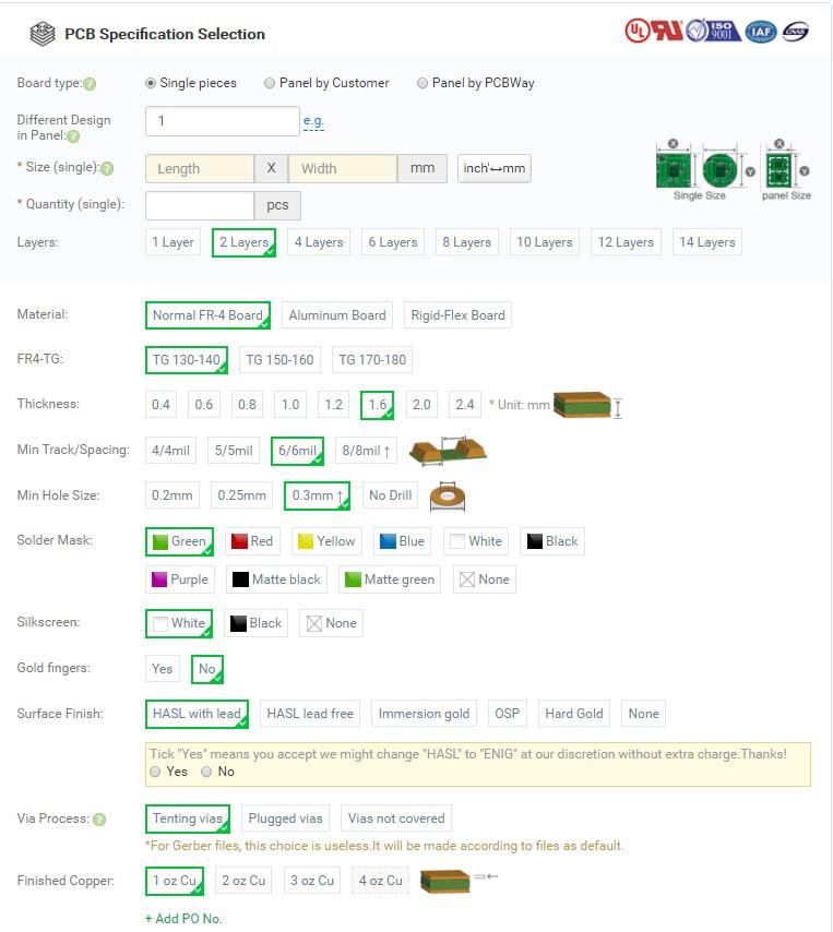

Цена двухсторонних прототипных плат, изготовленных на стеклотекстолите FR4, составляет всего $5 за 10 штук при размерах не более 100 × 100 мм. Как и у многих других китайских производителей печатных плат, вам необходимо ввести параметры.
Потребителю доступен выбор из девяти цветов маски, двух цветов шелкографии (черный, белый) и пяти толщин стеклотекстолита (0.6 мм, 0.8 мм, 1.0 мм, 1.2 мм и 1.6 мм); более толстые и тонкие платы будут чуть дороже. По умолчанию минимальная ширина дорожки/зазора равна 6/6 mil (0.1524 мм), но было бы лучше выбрать допуски 4/4 mil, что немного увеличит цену. Минимальный диаметр отверстия по умолчанию составляет 0.3 мм, и так же, как в случае с шириной дорожки/зазора, это означает, что заказчик, заплатив дополнительные деньги, может повысить требования.

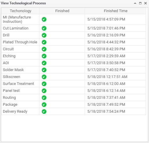

Самое замечательное в службе поддержки PCBWay заключается в том, что она дает клиентам возможность детально контролировать весь процесс производства печатных плат, то есть, позволяет им видеть каждый шаг выполнения заказа. Например, загрузив файлы Gerber 15 мая, я затем мог отслеживать ход выполнения заказа на каждом его этапе. Для мелких заказов, типа моего, это может быть не так важно, но если вы работаете над крупным проектом с групповыми заготовками из многих плат, определенно, это будет удобно.
Обзор сервиса изготовления прототипов печатных плат компании PCBWay
Из приведенного выше скриншота мы видим, что изготовление плат было начато 15 мая, и полностью закончено 18 мая. Этого же числа платы были упакованы и отправлены, а мне был предоставлен трек-номер. Чтобы завершить весь процесс, им потребовалось всего три дня, и это дало мне возможность оценить эффективность их работы.
Вот полная хронология выполнения заказа:
  • 15 мая: передача файлов Gerber;
  • 15 мая: начало изготовления печатных плат;
  • 18 мая: изготовление плат завершено;
  • 18 мая: платы отправлены в США (через DHL);
  • 21 мая: платы получены.

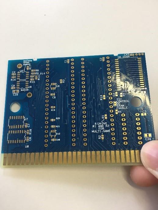

Первые впечатления от плат после распаковки очень хорошие, паяльные маски яркие, шелкография разборчивая.
(Минимальные ширины дорожки/зазора: 6/6 mil, минимальный диаметр отверстия: 0.3 мм, синяя паяльная маска, белая шелкография).

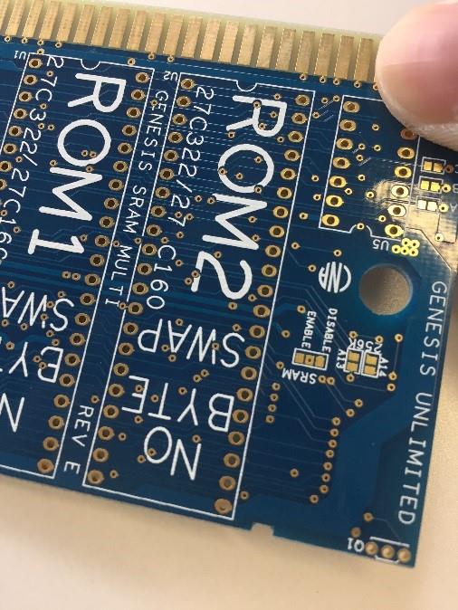

Шелкография
Белая шелкография нанесена вполне четко и без смещений. По сравнению с другими изготовителями плат, шелкография у PCBWay, определенно, лучше. Как и у многих китайских производителей печатных плат, к слою шелкографии добавлен трек-код, для которого они удачно нашли свободное место под дросселем. Отлично, на плате не будет никаких уродливых кодов.

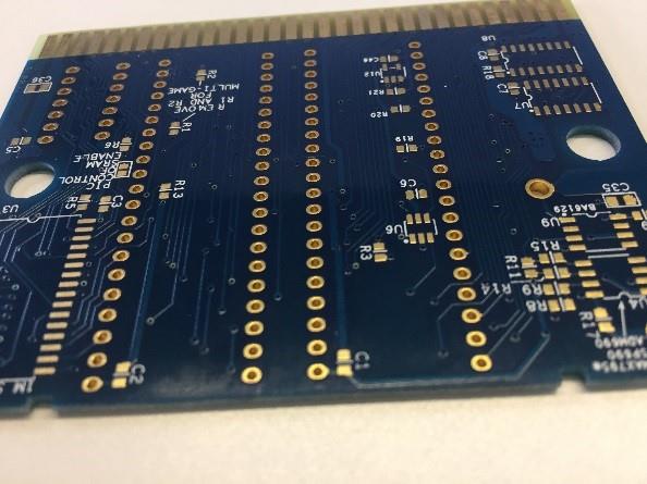

Сверловка
Отверстия были хорошо центрированы и не имели смещений, что соответствовало объявленным ими минимальным допускам.
