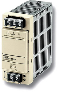

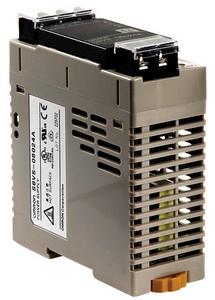

Производители оборудования для упаковочной, автомобильной и текстильной промышленности могут оценить по достоинству очевидные преимущества S8VS – источников питания от компании Omron: простую установку, обслуживание, меньшее занимаемое пространство и, как следствие, меньшие затраты.
S8VS – идеальный источник питания от Omron для производителей оборудования. Он оснащен трехразрядным семисегментным светодиодным дисплеем, показывающим данные о выходном напряжении, токе и пиковом значении тока для более быстрой и простой диагностики. Также имеется встроенное устройство контроля времени наработки и прогнозирования срока службы. Благодаря компактному размеру источника питания он занимает меньше пространства, чем модели конкурентов. Установка на DIN-рейку значительно упрощается из-за удобной системы фиксации защелкиванием. Имеется широкий выбор номинальных мощностей – от 15 до 240 Вт.
