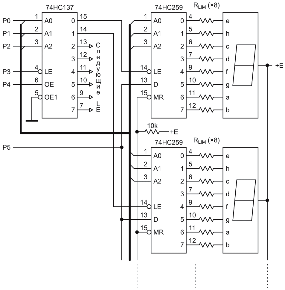

Этот расширяемый светодиодный дисплей для микроконтроллера, представленный на Рисунке 1, имеет простой интерфейс, требующий всего 6 линий данных/управления, и может быть легко адаптирован к радиолюбительским конструкциям. В дисплее используется статическая индикация.
Расширяемый светодиодный дисплей для микроконтроллера имеет относительно простой интерфейс, требующий всего 6 проводов для передачи сигналов данных/управления.
Рисунок 1. Расширяемый светодиодный дисплей для микроконтроллера имеет относительно простой
Основные параметры следующие:
  • Разрядность: 8 шестнадцатеричных цифр (может быть больше, разрядность наращивается);
  • Линии данных и управления: 6 (минимум);
  • Напряжение питания: 3…6 В;
  • Потребляемая мощность: менее 3...5 мА на разряд (RLIM в диапазоне 2 – 2.4 кОм для E = 3.3 В или RLIM в диапазоне 4.3 – 5.1 кОм для E = 5 В).
Если выбрать слишком низкий ток сегмента (ниже примерно 0.7 мА), некоторые сегменты могут светиться тусклее других. По этой причине целесообразно проверять работу индикаторов при слабом токе.
Схема на Рисунке 1 оптимизирована для таких 7-сегментных индикаторов, как A-522SR (сдвоенный, с общим анодом и сверхъяркими светодиодами), и микросхем 74HC259 (8-разрядная адресуемая защелка) и 74HC137 (дешифратор) в корпусах DIP.
Разместив пару защелка/индикатор в непосредственной близости друг от друга, можно существенно уменьшить не только габариты дисплея, но и количество паек. Эта характеристика делает схему очень подходящей для радиолюбительских проектов. В данной конструкции резисторы RLIM (SMD 0805) можно припаять непосредственно между соответствующими выводами защелки и индикатора. Назначение выводов показано для этого случая.
Алгоритм статической светодиодной индикации: исходное/отображаемое состояние: P3 = 1, P4 = 0; состояние всех остальных выводов не имеет значения.
Для смены данных на дисплее необходимо выполнить следующие действия:
  1. Установить адрес разряда на входах P2…P0.
  2. Подать на вход P3 отрицательный строб 1-0-1 для защелкивания адреса.
  3. Установить адрес сегмента на входах P2…P0.
  4. Установить значение D: P5 = 0, если сегмент должен быть зажжен, P5 = 1, если сегмент должен быть выключен.
  5. Подать на вход P4 положительный строб 0-1-0 для защелкивания значения D.
  6. Для всех остальных сегментов повторить действия, начиная с шага 3. Когда все сегменты будут выведены, перейти к шагу 1, если остались необслуженные разряды.
Этот принцип может быть расширен для большего количества разрядов простым использованием аналогичного дешифратора с бóльшим количеством выводов.
