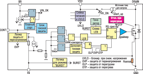

VIPer17 — ИС высоковольтного импульсного преобразователя напряжения, которая выполнена по улучшенной технологии BCD6 и предназначена для разработки высококачественных и, при этом, недорогих источников питания по обратноходовой топологии (Flyback) в таких применениях, как вспомогательные источники питания; сетевые адаптеры портативной электроники; импульсные источники питания бытовой техники и РЭА. Основой ИС являются улучшенный ШИМ-контроллер и силовой каскад. Каждый из них имеет множество отличительных особенностей. Например, ШИМ-контроллер для снижения электромагнитных излучений поддерживает метод модуляции дрожащей частотой, который позволяет перераспределить энергию шума в близлежащий к основной частоте преобразования диапазон. Ключевая же особенность силового каскада заключается в его высоком напряжении пробоя — 800 вольт, что является гарантом высоконадежной работы ИП. Силовой каскад состоит из мощного МОП-транзистора со встроенным контролем тока SenseFET, датчика температуры и высоковольтной схемы запуска (см. рисунок 1).

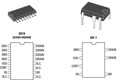

Внешний вид и расположение выводов
Рис. 1. Внешний вид и расположение выводов
ИС VIPer17 доступна в четырех различных исполнениях, различающихся частотой преобразования (60 или 115 кГц) и корпусами (DIP-7 или SO-16N). Информация по исполнениям представлена в таблице 1, а расположение и назначение выводов отображено на рисунке 2 и таблице 2, соответственно.

Таблица 2. Назначение выводов
Номер вывода
Наименование
Назначение
DIP-7
SO16
1
1...4
GND
Общая цепь ИС и исток внутреннего силового МОП-транзистора.
2
5
VDD
Напряжение питания схемы управления. С этого вывода также
берется питание для источника тока схемы плавного старта.
3
6
CONT
Вывод управления. Имеет два назначения: 1. Регулировка порога
схемы пошагового ограничения тока с помощью внешнего резистора,
соединенного с GND. 2. Вход мониторинга напряжения.
Работа ИС заблокируется, если напряжение на этом входе превысит 3 В.
4
7
FB
Вход управления заполнением импульсов. Смещен внутренним
источником тока.
5
10
BR
Вход схемы защиты от снижения напряжения (порог срабатывания 0.45 В)
7, 8
13...16
DRAIN
Высоковольтный вывод стока внутреннего МОП-транзистора. Также
связан со схемой запуска.
Функциональная схема ИС VIPer17
Рис. 2. Функциональная схема ИС VIPer17
Высокая степень интеграции упрощает схему включения
ИС VIPer17 интегрирует множество функциональных блоков, позволяющих существенно упростить схему включения. Оценить степень интеграции позволяет функциональная схема, представленная на рисунке 1. Собственно упрощение схемы включения достигается благодаря интегрированию следующих элементов:
  • N-канальный МОП-транзистор, характеризующийся напряжением пробоя не менее 800 В и возможностью контроля тока. Благодаря таким особенностям МОП-транзистора, появляется возможность обеспечить надежную работу силового каскада без дополнительных демпфирующих цепей и исключить из схемы токоизмерительный шунт.
  • Высоковольтная схема запуска, которая берет питание с вывода DRAIN и вступает в работу, когда выпрямленное и сглаженное сетевое напряжение составляет более 80 В. Данная схема представляет собой источник тока и позволяет исключить из схемы включения все компоненты, необходимые для запуска импульсного ИП.
  • Ряд блоков, обеспечивающих безопасную и надежную работу ИП с малыми электромагнитными излучениями, в т.ч. генератор «дрожащего» сигнала синхронизации, драйвер с возможностями управления током заряда затвора, схема плавного старта, схема ограничения тока с регулируемым порогом, схема контроля недопустимого снижения входного напряжения, дополнительная схема токовой защиты, схема блокировки при снижении напряжения питания VDD (UVLO), схема автоматического перезапуска и защита от перегрева.

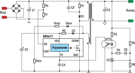

На рисунке 3 показан пример реализации сетевого ИП (изолированный обратноходовой AC/DC-преобразователь) мощностью 7 ватт с универсальным входом и выходом 12 В/600 мА.
Пример сетевого источника питания на основе ИС VIPer17L
Рис. 3. Пример сетевого источника питания на основе ИС VIPer17L
Схема выполнена на основе 60 килогерцовой ИС VIPer17L. Здесь предусмотрены несколько резисторов для настройки защит ИП, в т.ч. R2, R4, R5 задают порог блокировки при снижении входного напряжения (данная функция в указанном положении перемычки J3 неактивна), R3 задает порог ограничения тока, а R14 совместно с R3 задает порог срабатывания защиты от перенапряжения. Цепь обратной связи по напряжению выполнена на основе источника опорного напряжения шунтового типа (TL431) и оптопары PC817 (или ее аналога TLP621), что типично для любого изолированного обратноходового преобразователя.

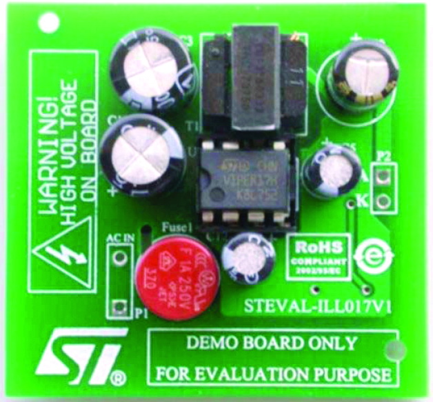

Каждая из этих опорных разработок демонстрирует примеры реализации нескольких практичных разработок обратноходовых преобразователей с выходным напряжением 5 и 12 В. Одна из опорных разработок (STEVAL-ILL017V1) (рисунок 4) демонстрирует пример реализации источника питания мощной светодиодной нагрузки со стабилизацией на выходе тока, а не напряжения.
Рис. 4. Оценочный набор STEVAL-ILL017V1
