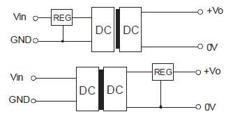

При необходимости стабилизации выходного напряжения можно подключить стабилизатор по схемам, показанным на рисунке 2.
Подключение стабилизатора напряжения
Рис.2 Подключение стабилизатора напряжения
