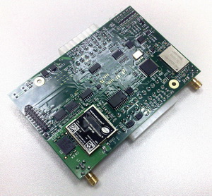

Автомобильный терминал MTDS-300 (рис. 1) предназначен для установки на транспортные средства и позволяет получать координаты автомобиля, а также отслеживать такие параметры его работы, как расход топлива, скорость, обороты двигателя и другие.
Автомобильный GPS/GSM-терминал MTDS-300
Рис. 1. Автомобильный GPS/GSM-терминал MTDS-300

Интересной внутренней особенностью MTDS-300 является использование процессора WMP100 от Wavecom (ныне - Sierra Wireless) в так называемом standalone-режиме, при котором выполнение пользовательского приложения и обеспечение функций GSM происходит на одном процессоре. В качестве GPS-приемника MTDS-300 использует модуль CompactRide компании eRide, при этом программный стек GPS также выполняется на процессоре WMP100. Такая интеграция позволяет максимально эффективно использовать вычислительные возможности ядра ARM9 процессора WMP100 и избежать как использования дополнительного внешнего процессора для выполнения основного приложения, так и необходимости процессора, встроенного в GPS-модуль. Таким образом снижается себестоимость конечного устройства.
Кроме GPS-, GSM- и CAN-интерфейсов MTDS-300 содержит шесть цифровых входов, три аналоговых входа, два релейных выхода, и четыре выхода типа «открытый коллектор». В расширенном варианте исполнения предлагаются также интерфейсы 1-Wire и RS-485.
