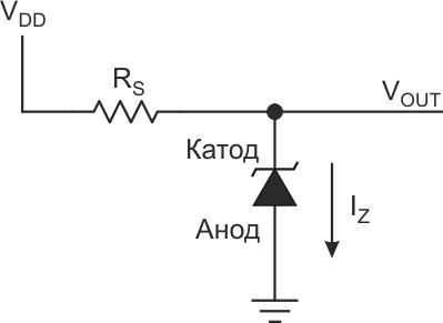

Иногда вам необходимо подать смещающее напряжение на низковольтную нагрузку, но не хочется добавлять другой регулятор напряжения, или же требуемый уровень точности не позволяет воспользоваться простым делителем напряжения. В течение многих лет в качестве простых шунтовых регуляторов напряжения разработчики использовали стабилитроны (Рисунок 1). С помощью одного резистора такое устройство может поддерживать на своем выходе фиксированное напряжение, установленное на этапе его производства.
В простейшем случае шина питания создается с помощью одного резистора и стабилитрона.
Рисунок 1. В простейшем случае шина питания
и стабилитрона.

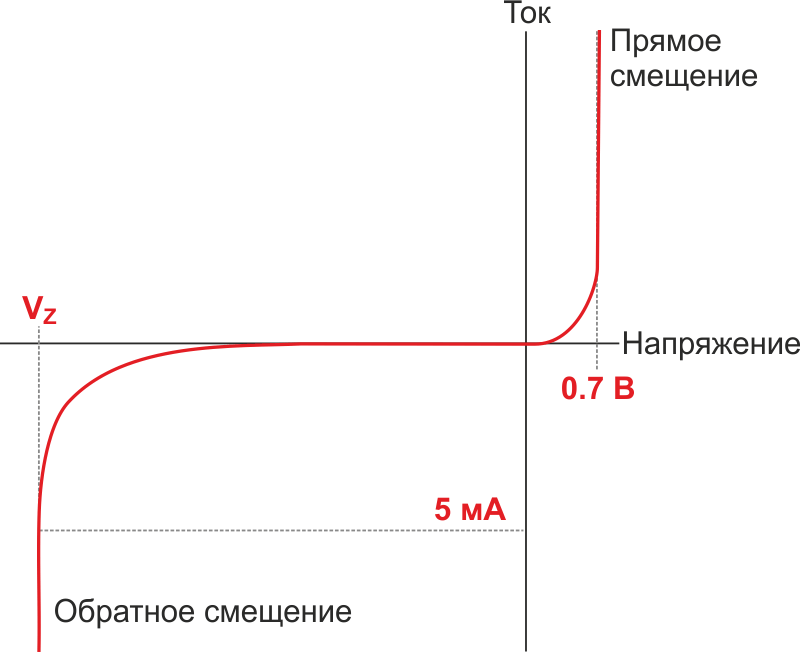

Хороший стабилитрон работает хорошо, но, внимательно прочитав техническое описание, вы увидите, что для этого через него должен протекать ток не менее нескольких миллиампер. Для обеспечения нужной точности необходимо выбрать достаточно низкое сопротивление последовательного резистора, гарантирующее, что обратный ток стабилитрона IZ попадет в нужный диапазон. Этот ток может достигать 5 мА, особенно для дешевых стабилитронов без температурной компенсации (Рисунок 2).
Обычно, чтобы достичь напряжения «излома» VZ, стабилитрону требуется ток не менее нескольких миллиампер.
Рисунок 2. Обычно, чтобы достичь напряжения «излома» VZ, стабилитрону
Потери мощности на последовательном резисторе, определяемые законами Ома и Джоуля, влияют на общие потери и температуру системы. Для примера, использование 2.5-вольтового стабилитрона при входном напряжении 12 В потребует последовательного резистора 1.9 кОм, чтобы обеспечить ток 5 мА (при отсутствии тока нагрузки). Мощность, теряемая на резисторе 1.9 кОм, через который проходит ток 5 мА, составляет 47 мВт, а при входном напряжении 24 В потери превысят 100 мВт.

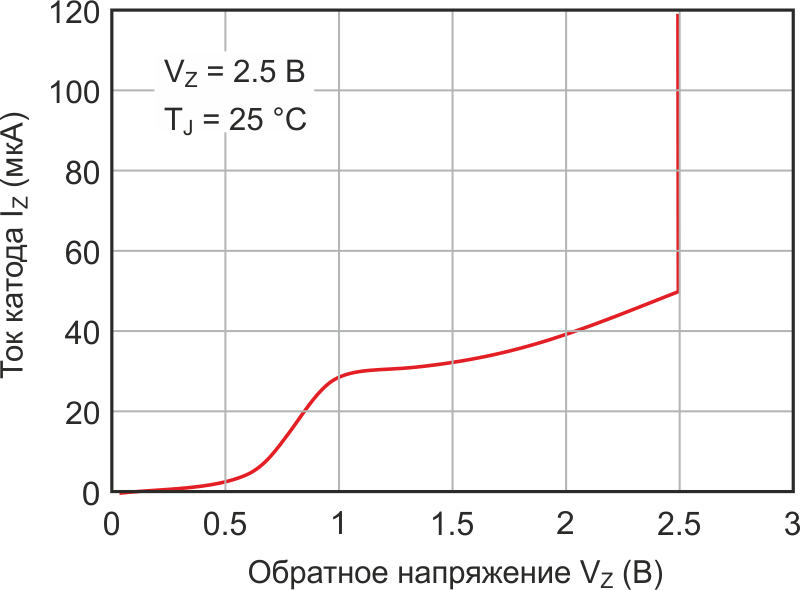

Напряжение на источнике опорного напряжения начинает хорошо стабилизироваться уже при токе IZ, равном всего 40 мкА. В техническом описании приведены характеристики микросхемы LM4040 компании Texas Instruments при 25 °C (Рисунок 3), из которых видна ее превосходная точность уже при токе смещения значительно ниже 100 мкА. Некоторые опорные источники работают при еще более низких токах, такие, например, как ATL431 и LM385.
Рисунок 3. Вольтамперная характеристика 2.5-вольтового опорного
источника LM4040 подтверждает высокую точность
микросхемы, даже при токе, намного меньшем 100 мкА.
В том же примере с входным напряжением 12 В вместо 5 мА потребуется ток всего 75 мкА, ограниченный резистором 126 кОм; при этом точность выходного напряжения будет значительно выше. Мощность, рассеиваемая на резисторе 126 кОм, не превышает 1 мВт, что намного ниже 47 мВт, теряемых при использовании стабилитрона.

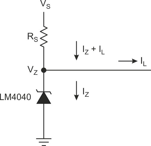

Разумеется, в случае, когда надо отдавать ток в нагрузку, необходимо выбирать резистор с меньшим сопротивлением, чтобы при любых вариациях нагрузки обеспечивалось требуемое для нормальной стабилизации значение тока IZ. Как видно из Рисунка 4, ток IR через последовательный резистор RS равен сумме
где – IL – ток нагрузки. Теперь, используя закон Ома, можно рассчитать
Выбирая этот резистор, учитывайте допустимое отклонение его сопротивления и предусматривайте случай наихудшего тока нагрузки.

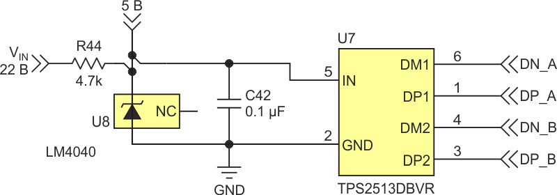

На Рисунке 5 приведен пример использования LM4040 в схеме формирования слаботочной 5-вольтовой шины из входного напряжения 22…25 В для смещения 5-вольтового входа микросхемы контроллера USB, которому, в худшем случае, требуется всего 100 мкА. Сопротивление резистора здесь выбрано с учетом тока, забираемого нагрузкой, не показанной на схеме. В этом приложении можно использовать дешевую микросхему LM4040-N группы E, имеющую допуск 2%. Как видите, схема очень проста, и при использовании пассивных компонентов типоразмера 0402 занимает совсем мало места.
Слаботочная 5-вольтовая шина, питаемая схемой, использующей источник опорного напряжения LM4040.
Рисунок 5. Слаботочная 5-вольтовая шина, питаемая схемой, использующей

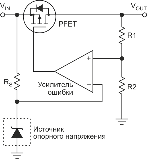

Для бóльших токов можно использовать тот же опорный источник с резистором, дополнив его транзистором, способным выдерживать необходимую разность напряжений между входом и выходом. Управляемый усилителем ошибки p-канальный МОП-транзистор может поддерживать намного более высокие токи. Усилитель ошибки (в качестве которого используется микросхема одиночного rail-to-rail операционного усилителя) измеряет напряжение VOUT и сравнивает его с опорным напряжением, поддерживая на выходе хорошо стабилизированное напряжение при различных изменениях тока нагрузки и температуры (Рисунок 6).
Рисунок 6. Основу этого регулятора с широким диапазоном входных
напряжений составляет источник опорного напряжения; способность
отдавать большой выходной ток обеспечивается дополнительным
внешним p-канальным МОП-транзистором.
Если удалить R2 (и закоротить R1), схема будет очень хорошо стабилизировать напряжение, равное напряжению опорного источника. Делитель R1, R2 обеспечивает возможность установки на выходе любого напряжения, равного опорному, или большему, чем опорное. Несмотря на то, что этот вопрос выходит за рамки данного обсуждения, необходимо напомнить о входном и выходном конденсаторах, которые на схеме не показаны, но обычно необходимы.
