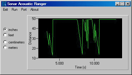

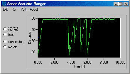

Еще раз стоит подчеркнуть, что проблема заключается в том, что датчики не синхронизированы по времени или скорости. Один датчик всегда работает немного быстрее, чем другой. Например, датчик 1 работает с периодом 49.0 мс, тогда как датчик 2 работает с периодом 49.2 мс. Когда синхронизация отсутствует, один сенсор может находиться в режиме передачи, в то время как другой сенсор находится в режиме приема. В итоге чужой сигнал принимается за свой собственный. Чем выше степень синхронизации датчиков, тем дольше будет длиться период стабильной работы. Если расхождение в скорости оказывается значительным, то возможен вариант, что периоды стабильной работы и вовсе будут отсутствовать.

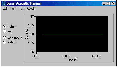

На Рис. 1 показан выходной сигнал датчика, работающего в одиночестве при отсутствии других сенсоров. Он демонстрирует уверенное обнаружение объекта на дистанции 96 дюймов (примерно 244 сантиметра). На Рис. 2 и 3 показан выходной сигнал датчика, который работает одновременно с другим активным сенсором. По мере того, как рассинхронизация датчиков увеличивается, показания становятся все более нестабильными.

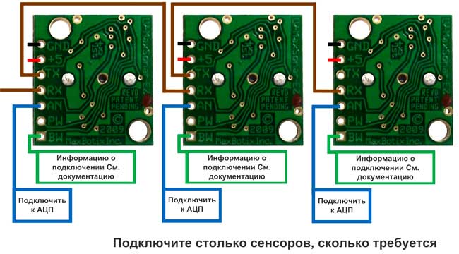

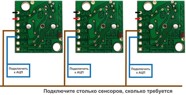

Соедините все линии RX используемых датчиков MaxSonar вместе и подключите к вашей схеме управления, например, к выводу микроконтроллера или даже к таймеру 555-ой серии, настроенного на формирование строба высокого уровня с длительностью не менее 20 мкс и с периодом, большим или равным времени, которое указано в спецификации датчика.
Объединение входов RX используемых датчиков MaxSonar
Рис. 4. Объединение входов RX используемых датчиков MaxSonar.
Описанная схема подключения представлена на Рис. 4.
Допускается одновременный запуск нескольких сенсоров MaxSonar с помощью короткого импульса (более 20 мкс), подаваемого на вход 4 (RX). Для датчиков серии LV-MaxSonar запуск можно производить с периодом 50 мс. Для датчиков серии XL-MaxSonar минимальный период составляет 100 мс.
Датчики MaxSonar из-за постоянно изменяющегося усиления обычно игнорируют соседние сенсоры при одновременном запуске. Этот метод особенно удобен при использовании датчиков с аналоговым выходом, поскольку аналоговое напряжение может быть прочитано в любое время.
Описанный способ работает для всех серий датчиков MaxSonar. В качестве примера на Рис. 4 использовались сенсоры LV-MaxSonar-EZ. Таким образом, пока контакт 4 (RX) подключен к одному и тому же управляющему сигналу, все датчики будут стартовать одновременно.

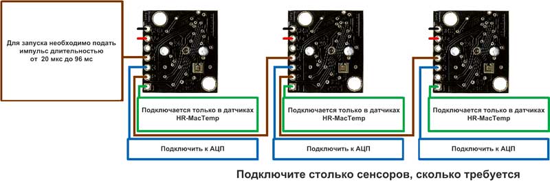

Последовательный запуск нескольких ультразвуковых датчиков MaxSonar
(Самый надежный)

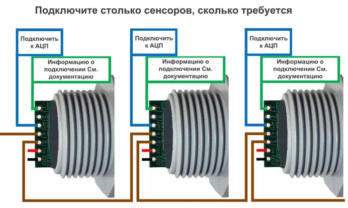

Для последовательного запуска нескольких датчиков следует использовать следующую схему включения: сигнал от управляющего устройства (например, микроконтроллера) подключите к выводу 4 (RX) первого датчика, затем подключите вывод 5 (TX) первого датчика к выходу 4 (RX) следующего датчика, и т.д. Включите последовательно в цепь столько сенсоров, сколько требуется в приложении. Схемы включения для различных серий датчиков представлены на Рис. 5-8.
Диаграмма последовательного включения датчиков LV-MaxSonar-EZ и XL-MaxSonar-EZ/ AE
Рис. 5. Диаграмма последовательного включения датчиков LV-MaxSonar-EZ
и XL-MaxSonar-EZ/ AE.
Диаграмма последовательного включения датчиков HRLV-MaxSonar-EZ
Рис. 6. Диаграмма последовательного включения датчиков HRLV-MaxSonar-EZ.
Диаграмма последовательного включения датчикова MaxSonar-WR и MaxSonar-WRC
Рис. 7. Диаграмма последовательного включения датчикова MaxSonar-WR
и MaxSonar-WRC.
Диаграмма последовательного включения датчиков HRXL-MaxSonar-WR и HRXL-MaxSonar-WRC
Рис. 8. Диаграмма последовательного включения датчиков HRXL-MaxSonar-WR
и HRXL-MaxSonar-WRC.
Чтобы запустить процесс последовательных измерений, необходимо включить первый датчик, подав на его вход 4 (RX) сигнал высокого уровня длительностью более 20 мкс. Выполнение измерений каждым следующим сенсором будет начинаться только после того, как завершит свою работу предыдущий датчик (каждые 50 мс для датчиков LV-MaxSonar или каждые 100 мс для датчиков XL-MaxSonar). Этот метод управления является самым надежным. Между датчиками не возникает никаких перекрестных помех, но период полного цикла измерений будет зависеть от числа используемых сенсоров.

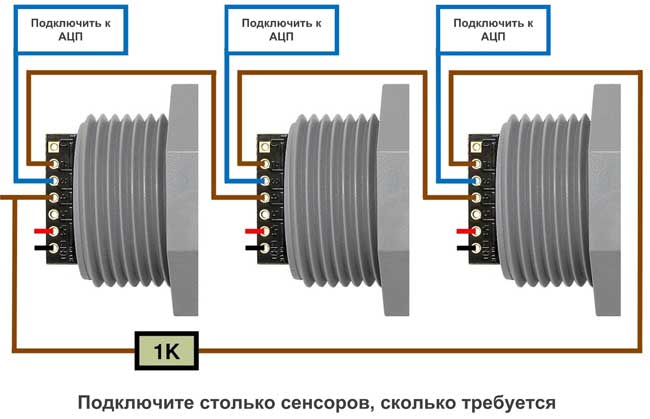

Зацикленный запуск последовательно включенных ультразвуковых датчиков MaxSonar

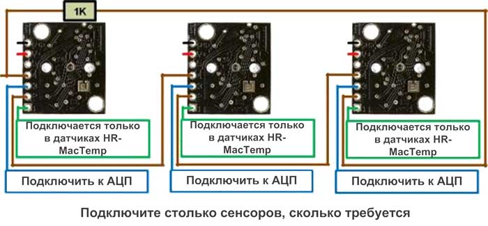

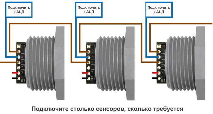

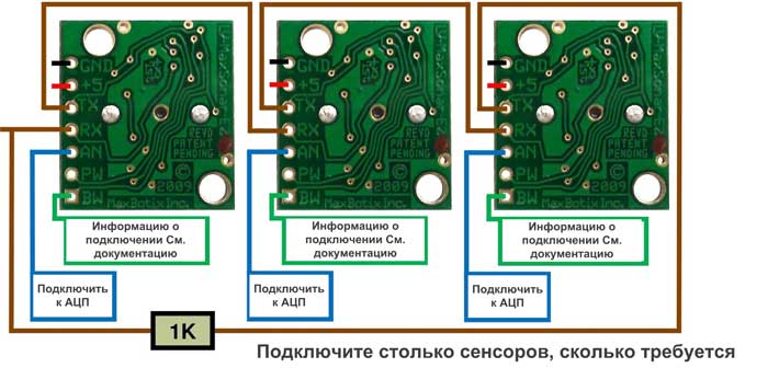

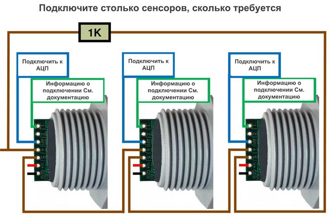

Чтобы зациклить процесс измерений последовательно включенных ультразвуковых датчиков MaxSonar, соедините выход 5 (TX) последнего датчика с контактом 4 (RX) первого датчика через резистор 1 кОм. Подключение остальных сенсоров производится, как и в предыдущем случае. Схемы включения для различных серий датчиков представлены на Рис. 9-12.
Диаграмма последовательного включения датчиков LV-MaxSonar-EZ и XL-MaxSonar-EZ / AE для выполнения зацикленных измерений
Рис. 9. Диаграмма последовательного включения датчиков LV-MaxSonar-EZ и
L-MaxSonar-EZ/AE для выполнения зацикленных измерений.
Диаграмма последовательного включения датчиков HRLV-MaxSonar-EZ для выполнения зацикленных измерений
Рис. 10. Диаграмма последовательного включения датчиков HRLV-MaxSonar-EZ для
Диаграмма последовательного включения датчиков XL-MaxSonar-WR и XL-MaxSonar-WRC для выполнения зацикленных измерений
Рис. 11. Диаграмма последовательного включения датчиков XL-MaxSonar-WR и
XL-MaxSonar-WRC для выполнения зацикленных измерений.
Диаграмма последовательного включения датчиков HRXL-MaxSonar-WR и HRXL-MaxSonar-WRC для выполнения зацикленных измерений
Рис. 12. Диаграмма последовательного включения датчиков HRXL-MaxSonar-WR и
HRXL-MaxSonar-WRC для выполнения зацикленных измерений.
При использовании такого включения процесс измерений начинается с подачи микроконтроллером разрешающего импульса длительностью более 20 мкс на вход 4 (RX) первого датчика. После этого микроконтроллер должен перевести свой выход в высокоимпедансное состояние. В этом случае, после того как последний датчик завершит процесс измерения, на его выходе 5 (TX) сформируется высокий сигнал, который поступит на вход 4 (RX) первого датчика и вновь запустит его.
