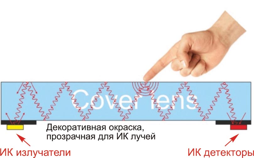

Любые другие известные сегодня решения, основанные на оптике, требуют наличия рамки по краю и не отвечают критериям Windows 8. Микросхема DA8901 поддерживает технологию FlatFrog, которая позволяет производителям получить гладкое решение без рамки, идентичное емкостной сенсорной панели. Однако, в отличие от емкостных устройств, в данном случае не используется никаких дорогостоящих слоев оксида индия и олова, которые отражали бы и преломляли свет от экрана. Кроме того, уникальная способность с высоким разрешением регистрировать силу нажатия открывает новые возможности интерфейса пользователя для навигации по графической среде или в играх. Все это, в сочетании с великолепными впечатлениями от просмотра и гарантированной сертификацией Windows 8, предоставляет ODM- и OEM-производителям долгожданную возможность без ущерба для характеристик расширить сферу использования сенсорных устройств на те области рынка, на которые раньше были ориентированы их более дешевые продукты.
Оптимизированные для экранов с диагональю от 11 до 36 дюймов микросхемы MTIC могут использоваться в современных ноутбуках, моноблоках, ультрабуках и мониторах. MTIC поддерживает до 40 одновременных касаний, используя проверенные принципы сенсорной технологии планарного распознавания рассеяния (Planar Scatter Detection – PSD), запатентованной FlatFrog. Технология позволяет регистрировать изменения инфракрасного излучения, распространяющегося внутри покрывающего дисплей стекла, и преобразовывать эти изменения в координаты многоточечных прикосновений.

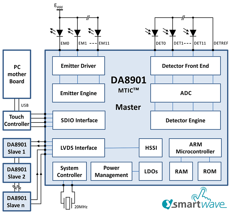

Одна микросхема MTIC может гибко настраиваться для непосредственного питания инфракрасных светодиодов в количестве до двенадцати штук, или для управления массивом светодиодов с внешним питанием. Кроме того, каждая микросхема способна обрабатывать сигналы от приемников, количество которых также может доходить до двенадцати.
DA8901
Типовой ультрабук, планшет или моноблок будут содержать несколько микросхем MTIC в конфигурации ведущий/ведомый, способной перенастраиваться для управления экранами различного размера. Сенсорный модуль Wistron с диагональю 23 дюйма содержит десять микросхем DA8901, которые не только обеспечивают необходимые характеристики, удовлетворяющие требованиям сертификаций для Windows 8, но даже превосходят их.

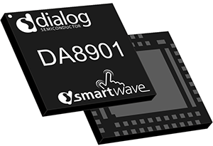

DA8901 поставляется в 59-выводном корпусе QFN размером 5.7 × 5.0 мм. Сочетание малого корпуса и минимального набора внешних компонентов обеспечивает идеальные условия для размещения светодиодного излучателя и приемника рядом друг с другом на очень узкой и дешевой печатной плате, располагающейся по краям дисплея или в верхней части его рамки, что позволит реализовывать современные дизайнерские решения, идеально подходящему для ПК с Windows 8, планшетных компьютеров и ультрабуков. Демонстрацию первых 23-дюймовых сенсорных модулей на базе микросхем MTIC компании Dialog можно было увидеть на выставке Computex 2013 в Тайбэе.
