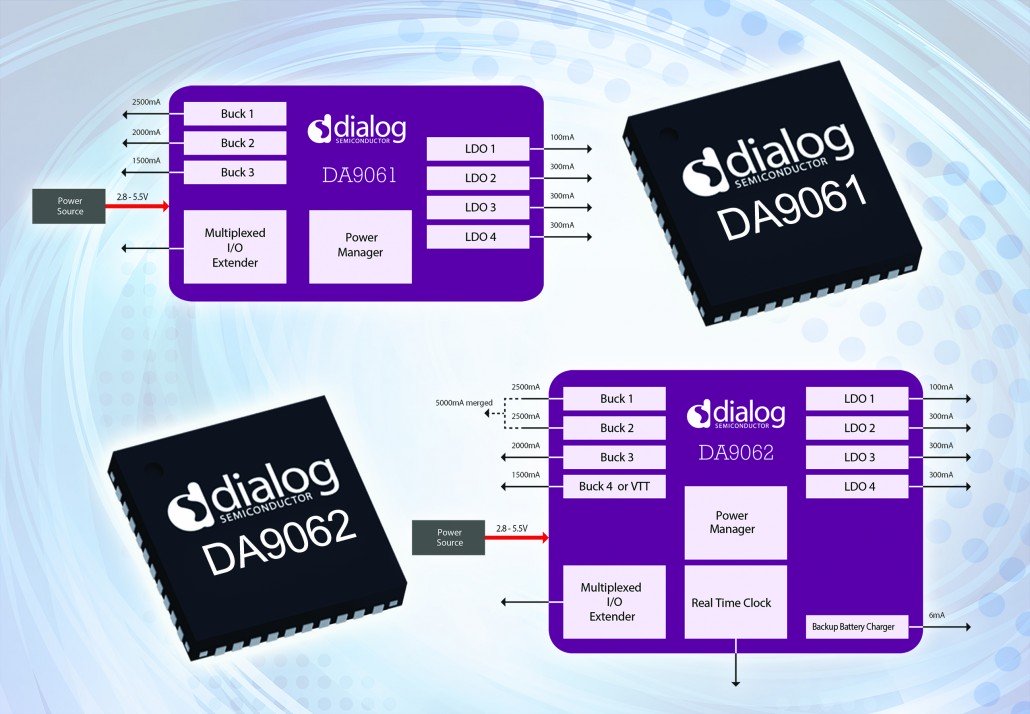

Dialog Semiconductor объявила о начале массового производства интегральных схем управления питанием DA9061 и DA9062. Эти высокоэффективные недорогие приборы могут питать широкий спектр устройств на базе процессоров, включая портативные потребительские, автомобильные и встраиваемые промышленные системы, а также приложения для Умного дома.
Dialog Semiconductor - DA9061, DA9062
Способные работать от одноэлементной Li-Ion батареи или источника 5 В микросхемы DA9061 и DA9062 предназначены для удовлетворения минимальных требований к системам питания процессорных ядер, памяти, периферийных устройств и портов ввода/вывода. Каждое устройство может использоваться для питания одно- или двухъядерных системных процессоров, а в сочетании с многофазными ведомыми контроллерами компании Dialog легко обеспечивают комплексное питание многоядерных систем с суммарным потреблением ядер более 20 А.
Рассчитанная на суммарный ток 8.5 A микросхема DA9062 содержит четыре мощных понижающих импульсных регулятора, два из которых могут быть объединены для питания процессорных ядер током 5 A. На основе другого понижающего регулятора может быть сделана эффективная схема оконечного согласования шины памяти DDR3. Понижающие регуляторы работают на частоте 3 МГц, что позволяет использовать малогабаритные внешние компоненты. Небольшой корпус QFN40 обеспечивает высочайшую плотность мощности для конечного изделия.
Программируемый и гибкий секвенсор питания, управляющий выходом понижающего регулятора с использованием динамического масштабирования напряжения, позволяет достичь максимальной экономии энергии. Минимальное выходное напряжение составляет всего 0.3 В. Там, где требуется меньше силовых шин, дополнительную экономию может дать 6-амперная микросхема управления питанием DA9061. Она функционально проще и содержит на один DC/DC преобразователь меньше.
Для оптимизации конфигурации микросхем управления питанием в процессе разработки Dialog предлагает оценочные платы с графическим интерфейсом пользователя SmartCanvas.
Оба устройства выпускаются серийно в недорогих корпусах QFN. Корпус QFN с вскрытым теплоотводящим основанием гарантирует, что температура работающей микросхемы будет ниже, чем у имеющихся на рынке альтернативных приборов. Доступны также предварительно запрограммированные стандартные варианты микросхем для питания популярных одно- и многоядерных систем на кристалле в исполнении для автомобильных (согласно AEC Q100 G3) и промышленных приложений.
