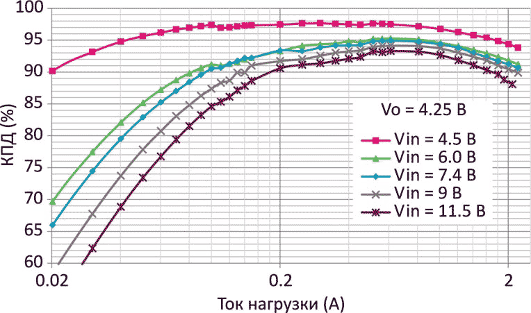

DA6102: Зависимость КПД от тока нагрузки
Зависимость КПД от тока нагрузки.

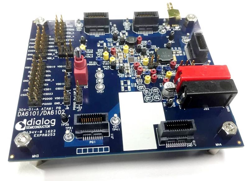

UM-PM-028 - оценочная плата для контроллера DA6102
UM-PM-028 – оценочная плата для контроллера DA6102.
