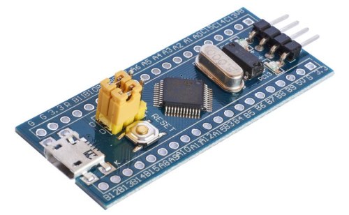

Для исследований возьмем микроконтроллер (МК) STM32F103C8 (Рисунок 1). Программу будем писать на языке C++ в среде Keil и STM32CubeMX.

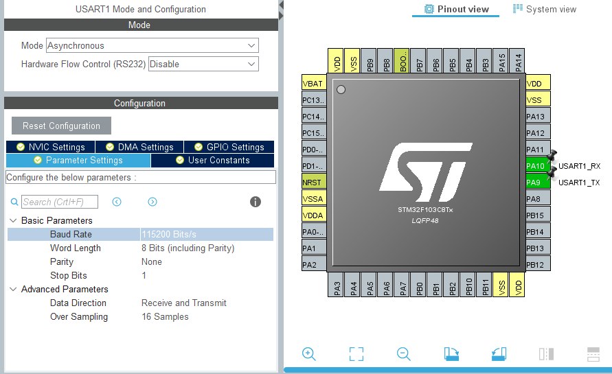

С помощью STM32CubeMX проведем инициализацию микроконтроллера и настроим работу с UART (Рисунок 2).

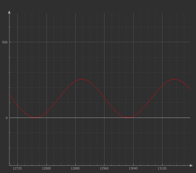

Построение чистой синусоиды
В качестве примера будем использовать 8-битные числа с диапазоном 0-255. Точкой пересечения полуволн будет значение 127, длина волны 255 единиц. Для наших целей этих параметров будет достаточно.
Формула синусоиды выглядит следующим образом:
Y= a+b×Sin(c×X),
где
а – характеризует сдвиг по оси Y (а=127),
b – характеризует растяжение по оси Y (b=127),
c – характеризует растяжение по оси X.
Поскольку длина периода равняется 2π, и он состоит из 255 шагов, очевидно, что
с= 2π(1/255).
Следовательно,
Y=127+127×Sin(π×X×0.007843).
Выполним математические операции и отправим полученные значения (Листинг 1) в SerialPortPlotter на скорости 115200 бод.

На Рисунке 3 видим полученный результат.

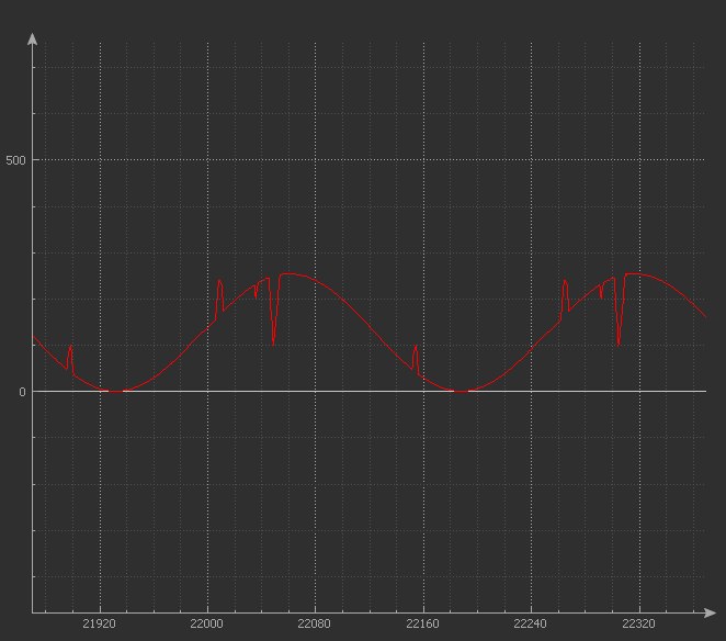

Построение искаженной синусоиды
Возьмем полученные данные с чистой синусоиды и исказим результат (Листинг 2).

Красным выделены принудительно измененные значения. Как видим, на графике должно появиться несколько резких скачков. Перепишем программу и посмотрим результат (Листинг 3).

Загрузим программу в МК и отследим изменения на графике( Рисунок 4). Результат оправдал ожидания – на графике появились явные скачки.

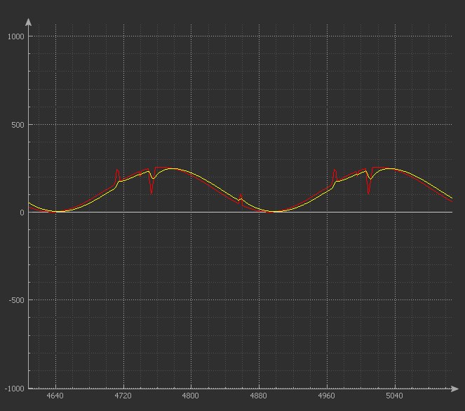

Применяем алгоритм фильтра Калмана
Алгоритм упрощенного фильтра Калмана я взял с сайта Алекс Гувера. С моей стороны был доработан автоматический расчет переменной значения среднего отклонения.
На Листинге 4 показан алгоритм расчета фильтра Калмана.

Полученные данные отправляем в SerialPortPlotter и получаем следующий результат (Рисунок 5). Красной линией обозначен первоначальный сигнал, а желтой линией –отфильтрованный.
