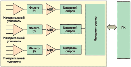

Блок-схема входного модуля ЭКГ-аппарата с использованием оптической развязки при изолировании электродов пациента от электронной схемы прибора

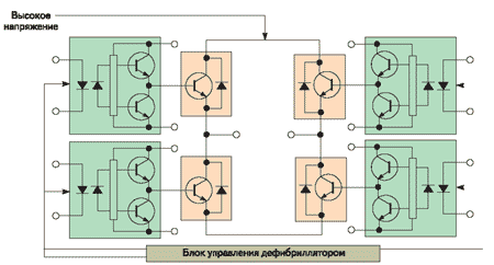

Блок-схема дефибриллятора с использованием оптической развязки для изоляции высоковольтного импульсного каскада от низковольтной управляющей схемы

  • К сожалению применение оптопар, как показывает практика ограничена сроком службы, не смотря на все их достоиства , не более одного года, тем более, как указано на фото, пульоксиметров на фоторезисторах, с учетом применения высокого напряжения это вдвойне опасно, так как на пробой они много не выдерживают. Трансформаторы, тем более залитые подобранным акрилом у нас выдерживали до 32 кВ, при размерах 1см на 0.5 см., с соответственным защитным расстояним. При требованиях Т.З. в 8кВ. Плюс, пусть и с шумами, но трансформаторы по одному каналу позволяют передавать несколько сигналов. Проверяли до 8. нормальные фильтры позволяют отстроится, как минимум 2 порядко по Чебышеву, больше не надо, т.к. полоса все равно (по Т.З. до 300Гц, реально проверяли до 1кГц) С учетом унификации оптопары конечно выгодней, но все же это мед техника. С уважением, kreps
