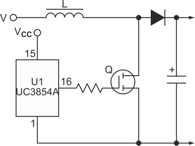

Рабочая частота входной цепи корректора коэффициента мощности (ККМ) сетевого источника питания ограничена эффектом Миллера связанного с ней мощного транзистора. Этот эффект присущ любому транзистору, включенному в конфигурации с общим истоком (MOSFET) или общим эмиттером (биполярный транзистор).
В большинстве ККМ используется повышающий преобразователь, основанный на MOSFET с общим истоком или биполярном транзисторе с общим эмиттером. На Рисунке 1 показано типичное силовое ядро ККМ на базе мощного MOSFET (Q) с общим истоком. По сути, это усилитель с большим коэффициентом усиления, который управляет уровнем мощности, используя дроссель L для накопления и высвобождения энергии. При включении и выключении MOSFET напряжение на его стоке (VDS) изменяется от почти нуля до выходного напряжения ККМ, которое обычно составляет от 200 до 400 В. Это напряжение периодически перезаряжает емкости сток-исток (CDS) и сток-затвор (CDG) МОП-транзистора, и влияет на емкость затвор-исток (CGS) (Рисунок 2).
В этой упрощенной схеме ККМ используется микросхема UC3854A и один мощный MOSFET.
Рисунок 1. В этой упрощенной схеме ККМ используется

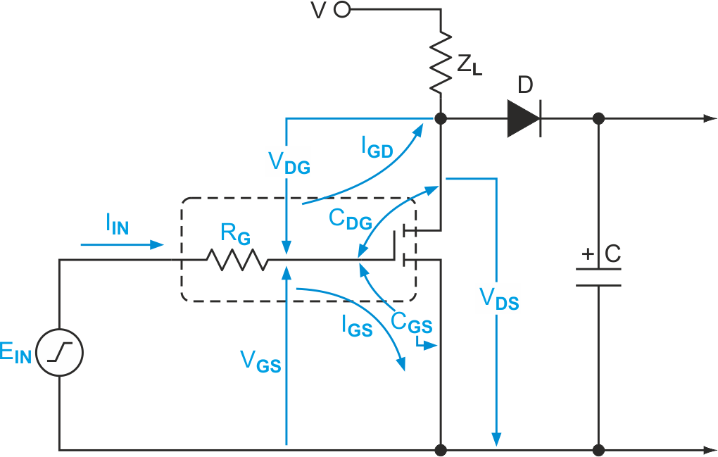

Важно иметь в виду, что напряжения VDS и VDG (сток-затвор) находятся в противофазе с напряжением затвор-исток VGS и управляющим напряжением EIN. Это означает наличие отрицательной обратной связи от стока к затвору, которая и обусловливает эффект Миллера. Эффект Миллера увеличивает кажущуюся входную емкость MOSFET или биполярного транзистора.
Входные емкости, напряжения и токи входной цепи на мощном MOSFET.
Рисунок 2. Входные емкости, напряжения и токи входной цепи
на мощном MOSFET.

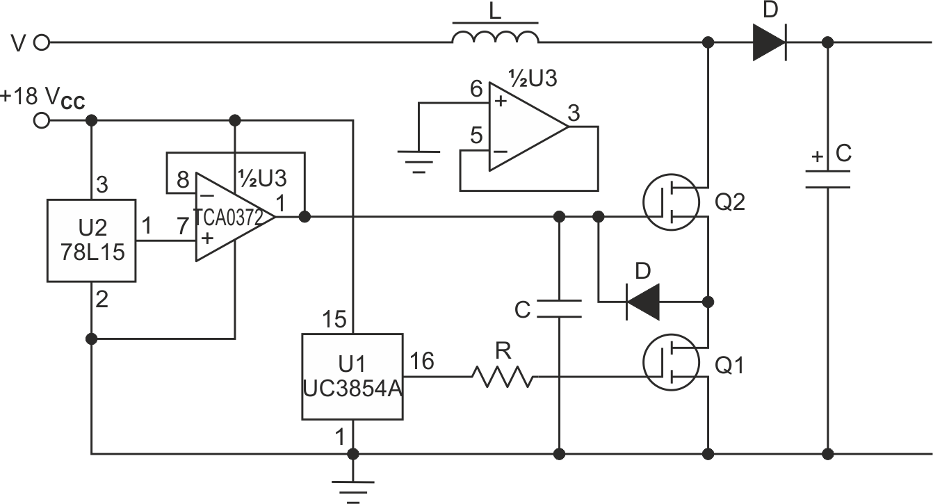

Способ решения проблемы эффекта Миллера показан на Рисунке 3. На нем изображен каскодный усилитель, в котором используется контроллер повышающего преобразователя U1 (хорошим вариантом может быть UC3854A от Texas Instruments), через резистор R управляющий МОП-транзистором Q1 с низким сопротивлением открытого канала. Конфигурация с общим истоком имеет очень низкий импеданс нагрузки стока, поскольку высоковольтный транзистор Q2 включен с общим затвором, а Q1 «видит» его исток. При работе напряжение стока транзистора Q1 изменяется всего лишь в пределах VCC, в то время как нагрузка имеет очень низкий импеданс.
В такой конфигурации с общим истоком схема ККМ представляет собой каскодное соединение MOSFET и использует контроллер повышающего преобразователя U1, который через резистор управляет низковольтным MOSFET.
Рисунок 3. В такой конфигурации с общим истоком схема ККМ представляет собой каскодное
Из-за очень низкого усиления напряжения транзистора Q1 это не приводит к возникновению эффекта Миллера. Верхний высоковольтный MOSFET Q2 включен по схеме с общим затвором, что исключает отрицательную обратную связь и, соответственно, эффект Миллера. Вот почему кажущаяся емкость Q2 – это просто емкость между затвором к истоком (и даже меньше из-за положительной обратной связи через емкость CDS).
Во время работы Q1 и Q2 либо включены, либо выключены. Напряжение стока Q2 при быстром изменении влияет на цепи затвора и истока через емкости CDG и CDS. Диод D служит ограничителем напряжения истока Q2, соединяя его с VCC, когда Q2 выключается, и его сток подтягивается к истоку через емкость CDS.
Стоит отметить, что сток Q2 серьезно влияет на цепь затвора Q2, что может изменять напряжение VCC. Чтобы не допустить этого, источник питания VCC должен быть в состоянии противостоять изменениям напряжения как в сторону увеличения, так и в сторону понижения, для чего он должен обеспечивать существенные втекающие и вытекающие токи. В источнике напряжения VCC можно использовать линейный регулятор LM78L15 и операционный усилитель, способный отдавать на выход ток около 1 А.

  • 1. Почему такое схемное решение позиционируется только для ККМ? Я не особо опытен в разработке схем. Это связано с индуктивной нагрузкой силовых ключей? Но индуктивная нагрузка не только в ККМ применяется. 2. Если обнаруживается проявление эффекта Миллера в разрабатываемой схеме, зачем усложнять и удорожать схему применением этих дополнительных деталей, если можно применить другой силовой транзистор, в котором не станет эффект Миллера защёлкивать транзистор?
  • 3. Поначалу, посмотрев на подключение затвора Q2 кажется, что Q2 будет всегда открыт, ведь на него тупо подаётся постоянка 15V. В статье говорится: [B][FONT="Times New Roman"][COLOR="DarkRed"][I]"При работе напряжение стока транзистора Q1 изменяется всего лишь в пределах Vcc"[/I][/COLOR][/FONT][/B] Если бы Q2 был всегда открыт (как мне поначалу казалось), на Q1 поступило бы высокое напряжение V через дроссель L, а не Vcc, как говорится в статье. Значит, при закрытии Q1 закрывается и Q2? Сперва подумал, при закрытии Q1 исток Q2 оказывается "брошенным в воздухе", пропадает разница напряжений затвор-исток Q2, и тот закрывается. Но ведь Q2 должен закрыться быстро, а не медленно рассасывать накопленные заряды затвора. Думал даже макетку собрать для изучения схемы, но всё же решил спросить. [B]Не понимаю, объясните на пальцах, пожалуйста, как закрывается Q2?[/B]
  • Тоже было бы интересно услышать разъяснения. Сразу не понял принципа работы.
  • Обычная каскодная схема. Оба транзистора включены последовательно, поэтому ток стока Q1 и ток истока Q2 одинаковы. Q1 закрывается быстро из-за низкого напряжения стока. При закрытии Q1 закроется и Q2, т.к. прекратится ток истока. Недостатком является необходимость двух мощных транзисторов и увеличенное из-за этого сопротивление насыщения.
