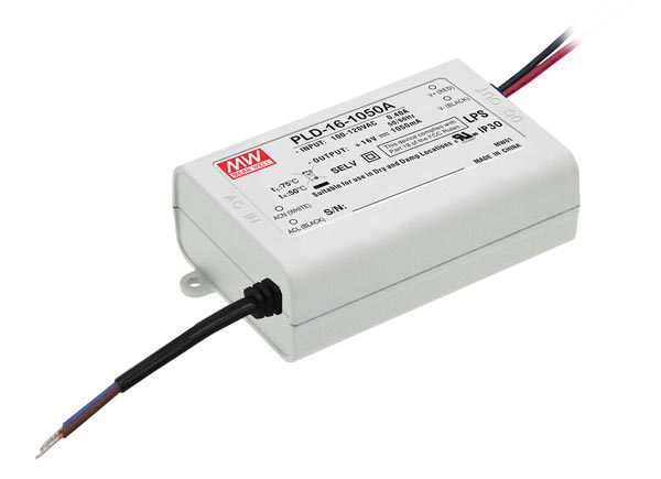

Компания Mean Well начала производство недорогих AC-DC драйверов для светодиодов с корректором коэффициента мощности – PLD-16 (16 Вт).
Они, как и ранее разработанные драйверы PLD-25, предназначены для работы в режиме стабилизации тока. Небольшая стоимость драйверов достигнута благодаря упрощенной одноступенчатой топологии корректора коэффициента мощности и упрощенной конструкции корпуса с IP30. Как и PLD-25, новые драйверы выполнены в пластиковом, полностью изолированном корпусе с частичной заливкой компаундом и с теми же габаритными размерами.
Драйверы имеют две модификации:
PLD-16 A работают с входным напряжением в диапазоне 90…135 В AC,
PLD-16 B работают с входным напряжением в диапазоне 180…295 В AC.
Источники серии PLD-16 найдут широкое применение в устройствах светодиодной декоративной подсветки и осветительных приборах внутри помещений.
Особенности:
  • Выходная мощность: 16.8 Вт
  • Активный корректор коэффициента мощности: ≥0.92 при нагрузке 50…100%, 230 В AC
  • КПД: до 86%
  • Диапазон рабочих температур: –30…+50 °С (хранение –40…+80 °С)
  • Естественное охлаждение
  • Электрическая прочность изоляции вход/выход: 3750 В АС
  • Класс электробезопасности: II (без заземляющего провода)
  • Среднее время наработки на отказ (MTBF): более 906,500 часов (при +25 °С)
  • Габаритные размеры: 84 × 57 × 29.5 мм
Стандартные функции:
  • Защита от:
    • короткого замыкания
    • перегрева
  • Соответствуют международным стандартам:
    • UL 8750, CSA C22.2 No.250.0-08 (кроме PLD-16-350); ENEC EN 613471-1, EN 61347-2-13, EN62384 (для PLD-16-xxxB) (по электробезопасности)
    • EN55015 (для типа B), EN61000-3-2 Class C; EN61000-3-3, FCC part 18 (для PLD-16-xxx A), (по уровню электромагнитных излучений)
    • EN61000-4-2,3,4,5,6,8,11, EN61547, light industry level, criteria A (по устойчивости к воздействию электромагнитных помех)
