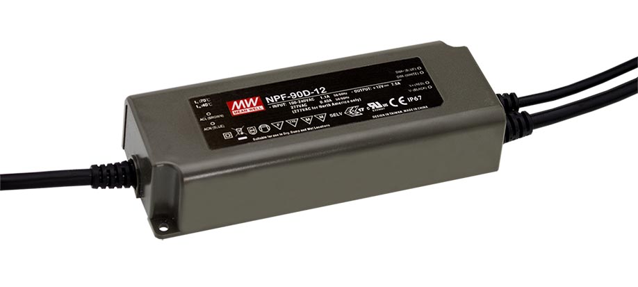

Mean Well NPF-90(D)
Компания Mean Well начала производство светодиодных драйверов на 90 Вт с активным корректором мощности серии NPF-90(D). Полностью соответствуя концепции энергосбережения для светодиодных светильников, эти драйверы имеют время включения < 500 мс, потребление без нагрузки < 0.15 Вт, что является преимуществом при сравнении их с драйверами предшествующей серии LPF-90(D).
Mean Well -
Источники работают в режиме стабилизации как напряжения, так и тока, что делает их универсальными в большинстве случаев светодиодного применения. Модели NPF-90D ко всему прочему имеют вход для реализации димминга 3 в 1: сопротивлением, напряжением 0…10 В DC, а также ШИМ-сигналом.
Светодиодные драйверы NPF-90(D) имеют рабочий диапазон температур -40…+70°С. Внутри они полностью залиты теплопроводящим силиконом, благодаря чему могут работать при конвекционном охлаждении. Источники серии NPF-90(D) найдут широкое применение при освещении помещений, а также при декоративном и архитектурном освещении.
