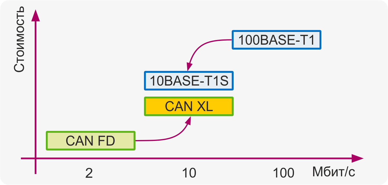

Что касается скорости передачи данных, CAN XL заполняет пробел между CAN FD и 100BASE-T1 (Ethernet).
Заполнение пробела между CAN FD и Ethernet.
