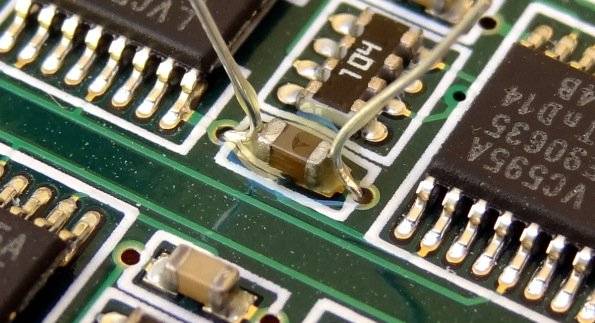

Размещение блокировочных конденсаторов
Для максимальной эффективности блокировки размещайте блокировочные конденсаторы как можно ближе к микросхеме, особенно между шинами питания и земли. Если конденсаторы поставлены вдали от микросхемы, есть вероятность возникновения нежелательных индуктивностей. Можно уменьшить индуктивность, используя несколько переходных отверстий от вывода конденсатора к слою земли.

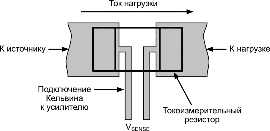

Подключения Кельвина
Четырехпроводное подключение Кельвина используется при измерениях для снижения или устранения эффекта дополнительного сопротивления проводников. Подключения Кельвина полезны при измерениях, поскольку позволяют уменьшить паразитные сопротивления и индуктивности. Если вы не используете подключение Кельвина, то печатные проводники схемы могут исказить результаты измерений из-за влияния их индуктивности и сопротивления.

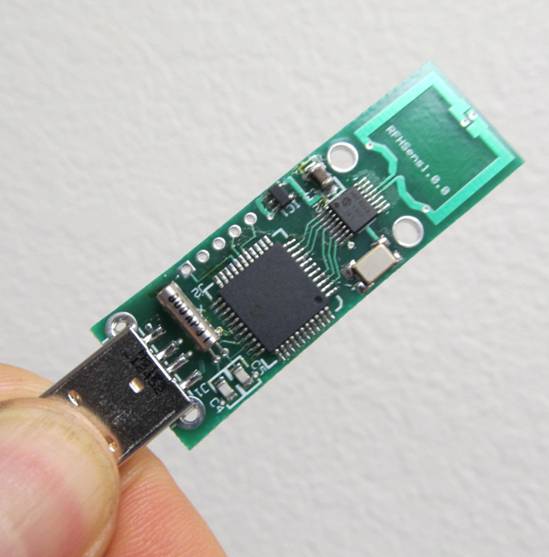

Располагайте шумные проводники вдали от аналоговых проводников
Высокочастотные или шумные проводники старайтесь по возможности располагать вдали от аналоговых цепей. Близкое расположение таких проводников приводит к возникновению емкостных связей, особенно между параллельными проводниками.

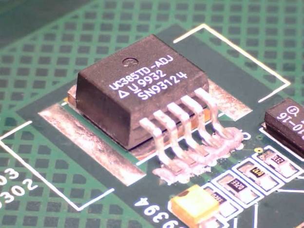

Использование печатной платы в качестве теплоотвода
Использование дополнительной меди вокруг компонентов может увеличить поверхность теплообмена и обеспечить рассеивание большего количества тепла. Это может превратить поверхность вашей печатной платы в радиатор. Для дальнейших рекомендаций следует посмотреть технические описания компонентов.

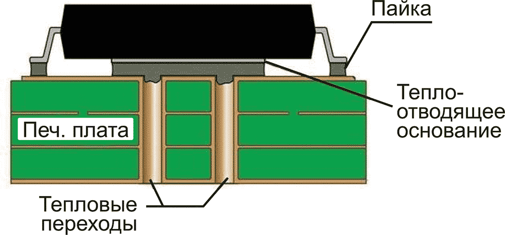

Использование тепловых переходных отверстий
Использование тепловых переходных отверстий поможет в рассеивании тепла. Вы должны пытаться использовать большие переходные отверстия для передачи большего количества тепла и повышения эффективности за счет снижения рабочей температуры. Более низкая рабочая температура, соответственно, повысит надежность.

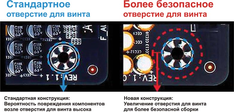

Расстояние между печатными проводниками и монтажными отверстиями
Оставив промежуток между медными дорожками и монтажными отверстиями, вы можете уменьшить вероятность поражения электрическим током. Убедитесь также, что между медью и любыми монтажными элементами есть достаточный зазор.
