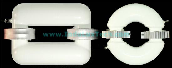

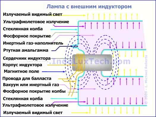

Магнитоиндукционные лампы являются флуоресцентными лампами с электромагнитами, надетыми на трубку лампы или включенными в конструкцию лампы. В лампе с внешним индуктором высокочастотная энергия от электронного балласта идет по проводам, намотанным на ферритовый сердечник, и образующим мощный электромагнит.
Прямоугольная и круглая лампы с внешними индукторами.
Катушки индуктора излучают мощное магнитное поле, которое проходит через стекло колбы и возбуждает атомы ртути (пары испарившейся амальгамы). Атомы ртути испускают ультрафиолетовое излучение и, так же как и во флуоресцентной лампе, оно преобразуется в видимый свет люминофорным покрытием внутренней поверхности колбы. Систему можно рассматривать как трансформатор, в котором катушка индуктора является первичной обмоткой, а атомы ртути внутри колбы играют роль одновитковой вторичной обмотки.

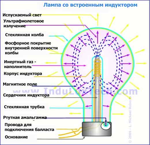

В этом варианте конструкции колба лампы имеет традиционную форму, и покрыта изнутри слоем люминофора. Она заполнена инертным газом, в ней есть шарик ртути. Катушка индуктивности намотана на ферритовом стержне и через впускную трубку вставлена в лампу. Катушкой индуктивности, под управлением балласта, создается высокочастотное магнитное поле, которое проникает через стекло колбы и возбуждает атомы ртути. Ультрафиолетовое излучение атомов ртути преобразуется в видимый свет люминофорным покрытием колбы.
Магнитоиндукционные лампы с внешним индуктором имеют то преимущество, что тепло, выделяемое катушкой, легко рассеивается в воздухе конвекцией. Конструкция с внешним индуктором подходит для более мощных ламп, имеющих прямоугольную или кольцевую форму. В лампах с внутренним индуктором тепло, производимое катушкой, выходит в полость лампы и выводится излучением через стеклянные стенки колбы и теплопередачей через цоколь. Лампы с внутренним индуктором имеют более короткий срок службы из-за высоких рабочих температур. Лампа с внутренним индуктором более похожа на стандартную лампочку, чем лампа с внешним индуктором. Иногда это может быть полезным.

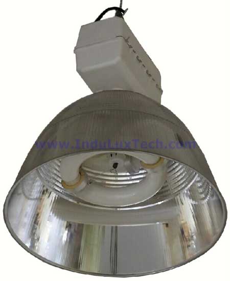

Типичная магнитоиндукционная лампа мощностью 200 Вт
для индустриального освещения.
