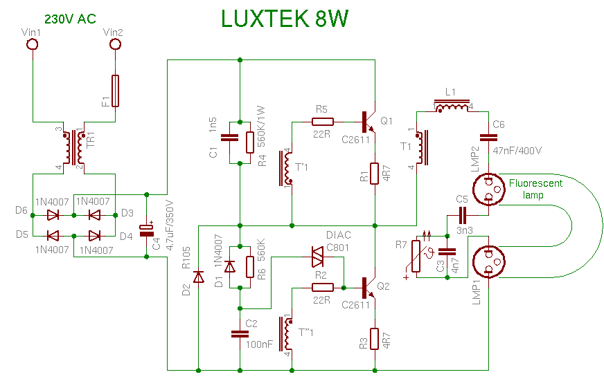

Неисправности
Наиболее часто неисправность связана с конденсатором C3. Он выходит из строя, в основном, в дешевых лампах, где используются дешевые компоненты с недостаточным запасом по напряжению. Если трубка долго не начинает светиться, есть риск выхода из строя транзисторов Q1 и Q2, а вслед за ними, резисторов R1, R2, R3, R5. При пуске лампы преобразователь сильно перегружен, а транзисторы обычно не переносят долгого перегрева. Если трубка пришла в негодность, это, как правило, влечет за собой разрушение электроники.
В старой трубке может перегореть нить, и лампа не будет включаться. Электроника при этом остается целой.
Иногда из-за температурных перепадов и внутренних напряжений разрушается трубка. Чаще всего поломки происходят при включении питания.
Ремонт электроники
Ремонт электроники обычно заключается в замене конденсатора C3. Сгоревший предохранитель указывает на то, что возможно, сгорели транзисторы Q1, Q2 и резисторы R1, R2, R3, R5. Предохранитель можно заменить резистором 0.5 Ом. Неисправности могут быть множественными. Например, при пробитом конденсаторе, могут из-за перегрева выйти из строя транзисторы. Лучше всего заменять транзисторы оригинальными, типа MJE13003, но не всегда их легко найти. Я заменял их транзисторами BD129, однако сейчас они не выпускаются. Есть еще варианты, например 2SC2611, 2SC2482, BD128, BD127, но я не уверен, что они прослужат долго. Оригинальные транзисторы у нас достать невозможно. Если габариты корпуса не имеют значения, можно использовать транзисторы MJE13007 в корпусе TO-220.

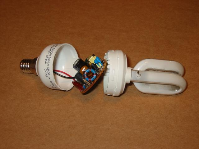

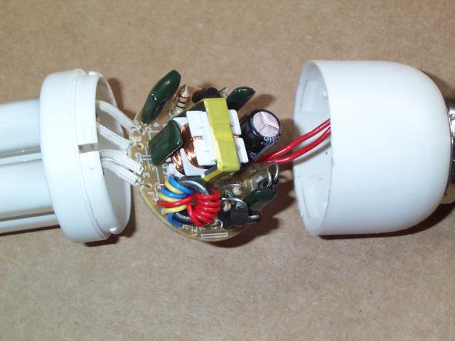

Механическая конструкция

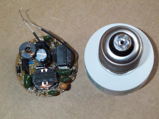

Лампа состоит обычно из двух частей. Одна – пластиковый корпус с отверстиями под трубку и защелками. Трубка вклеена в него.
Вторая, существенно больших размеров, имеет с внутренней стороны пазы под защелки. В ней расположена печатная плата с компонентами, от которой идут провода к цоколю. От верхней стороны печатной платы тянутся провода к лампе (трубке), к которой они припаяны или приварены.
Обе части соединяются защелкой, и иногда склеиваются. Как правило, склеенные части удается разъединить, если вставить в зазор между деталями небольшую отвертку и последовательно, по кругу, расклеивать их. Затем, используя отвертку как рычаг, разъединить. Для сборки лампы достаточно просто защелкнуть одну часть в другой. Посмотрите на фотографию разобранной лампы.

Luxtek 8W
В лампе Luxtek 8W незначительно измененная классическая схема. Интересно использование термистора, который, вероятно, обеспечивает мягкий запуск и предварительный разогрев нитей.

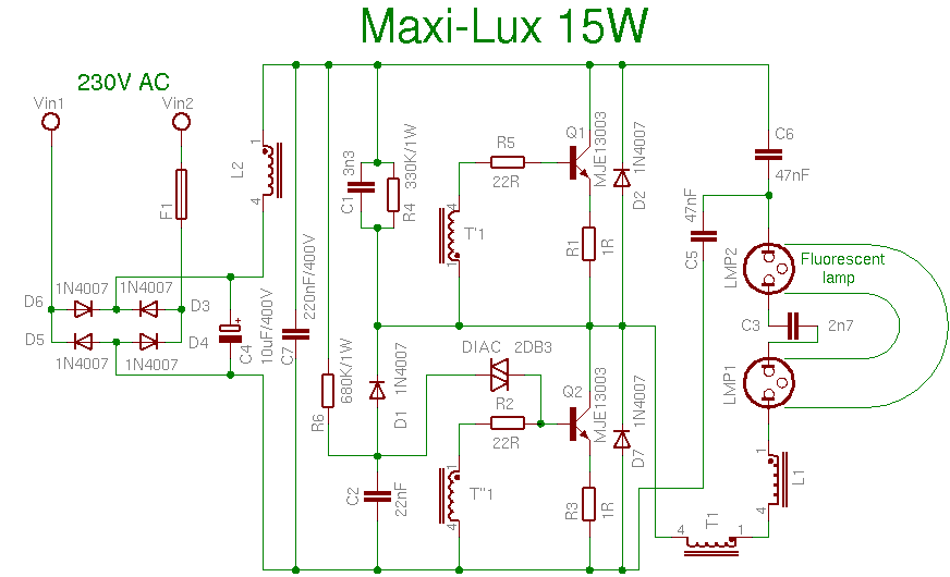

Maxilux 15W
В лампе Maxilux 15W классическая схема.

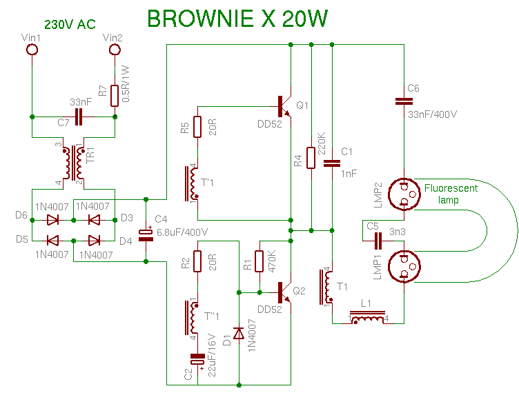

BrownieX 20W
У лампы BrownieX 20W упрощенная схема, похожая на Isotronic.

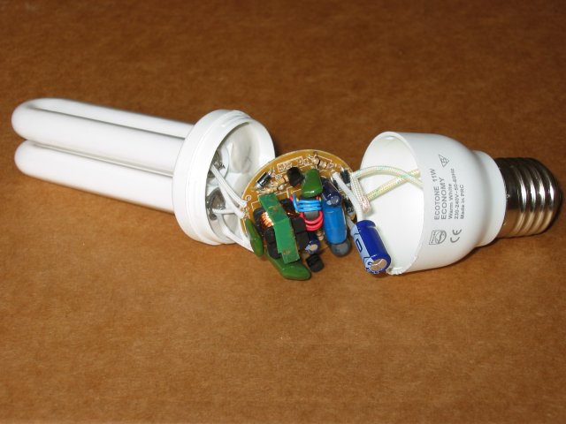

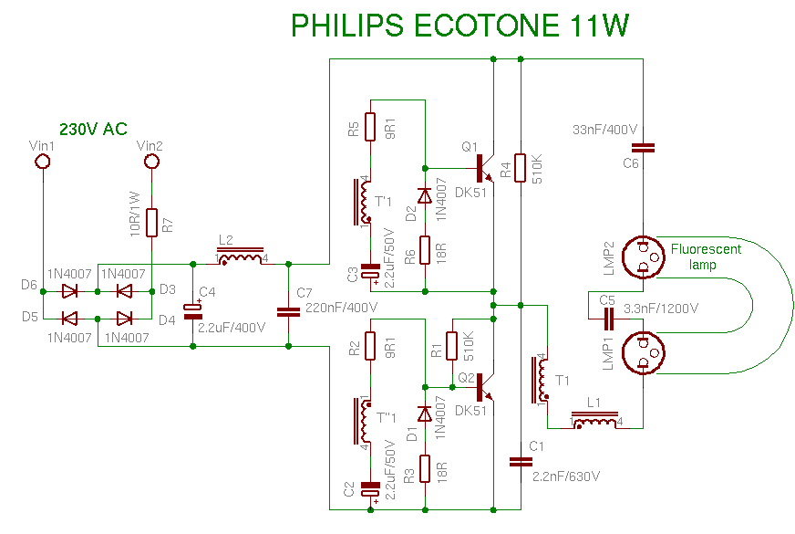

PHILIPS ECOTONE 11W
У лампы PHILIPS ECOTONE 11W тоже упрощенная схема, подобная Isotronic.
В отличие от других, в этой лампе компоненты с большим запасом по напряжению, так что вероятно, срок службы лампы должен быть больше. Схема более навороченная, чем у остальных рассмотренных ламп. В ней есть дроссель L2 для подавления высокочастотных помех, а конденсатор C1, испытывающий очень большие нагрузки, рассчитан на напряжение 1200 В. Лампа совершеннее, чем у менее известных производителей. Теплое белое свечение напоминает свет лампы накаливания и не имеет розового оттенка, как в других лампах. Лампа чуть длиннее, и по сравнению с другим лампами 11 Вт, светит ярче. Сравнив лампы из различных партий, я не обнаружил различия в яркости или цвете свечения. По сравнению с лампой MAWAY, где каждая имеет различный цвет, в некоторых неисправна электроника, или отсутствует вакуум в трубках, лампа PHILIPS имеет гарантированные параметры и лучшее качество.
PHILIPS ECOTONE 11W
Кликните для увеличения
Фотография раскрытой лампы Philips
PHILIPS ECOTONE 11W

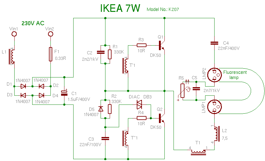

IKEA 7W
У лампы IKEA 7W классическая схема, подобная Lixar 11W.
У компонентов хороший запас по напряжению. После непрерывной работы в течение одного года (8500 часов), лампа вышла из строя вследствие перегорания нити. Срок службы соответствует спецификации.

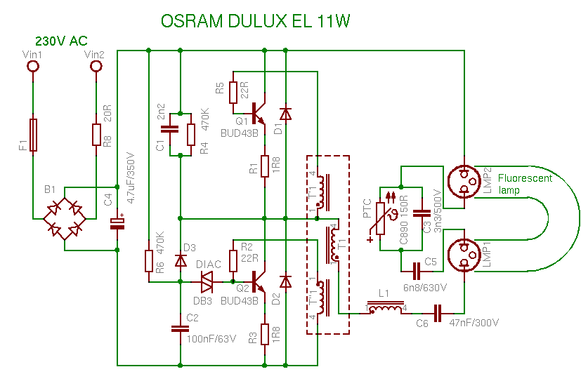

OSRAM DULUX EL 11W
У лампы OSRAM DULUX EL 11W тоже классическая схема, с  небольшими отличиями.
OSRAM DULUX EL 11W

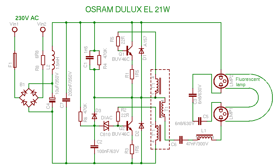

OSRAM DULUX EL 21W
Классическая схема и у лампы OSRAM DULUX EL 21W. По сравнению с предыдущей лампой OSRAM, не имеет термистора для мягкого запуска.
OSRAM DULUX EL 21W

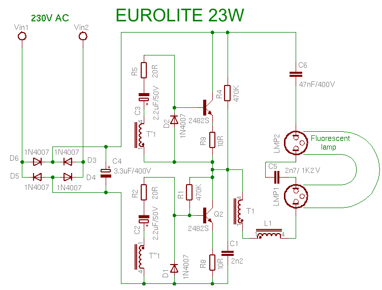

EUROLITE 23W (13 октября 2008 г.)
Лампа EUROLITE 23W с классической схемотехникой.

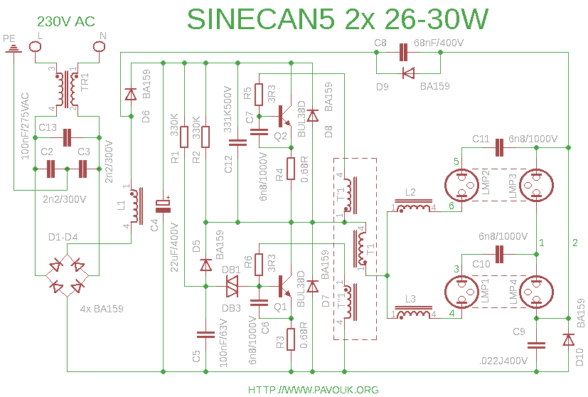

SINECAN 5 2x 26-30W (13 октября 2008 г.)
Схема электронного балласта для двух флуоресцентных ламп идентична схемам большинства компактных флуоресцентных ламп. Небольшие отличия в питании ламп перед диодом D6 и в схеме включения пусковых конденсаторов C10 и C11. Я так и не понял до конца, почему схема сделана таким образом. В балласте нет предохранителя, только тонкий проводок. Балласт вышел из строя из-за вздутия электролитических конденсаторов. Это повлекло сгорание транзисторов и резисторов R3, R4, R5 и R6.
SINECAN 5 2x 26-30W
Фотография раскрытого балласта.
SINECAN 5 2x 26-30W
