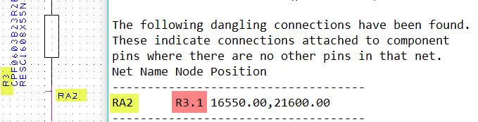

Обнаружение оборванных соединений в схеме
В прошлых версиях САПР существовала проблема незавершенного соединения, когда используется ярлык для именованной точки соединения одного элемента, но соединение было не завершено в месте назначения. В результате соответствующий печатный проводник отсутствовал в проекте печатной платы. Конечно, такого рода ошибка могла быть найдена при помощи соответствующих отчетов и проверок, но, тем не менее, существовала большая вероятность пропустить эту ошибку. Теперь в версии DSPCB 9.0 у нас есть дополнительный метод – отчет «Оборванные соединения» в редакторе схемы (Рисунок 1).
DSPCB V9.0: Отчет по найденным «оборванным» соединениям в САПР DSPCB V9.0
Рисунок 1. Отчет по найденным «оборванным» соединениям в САПР DSPCB V9.0
Данный метод отличается от отчета о неподключенных выводах элементов, который сообщает о каждом неподключенном выводе, и должен использоваться как дополнительная часть процесса проверки проекта.

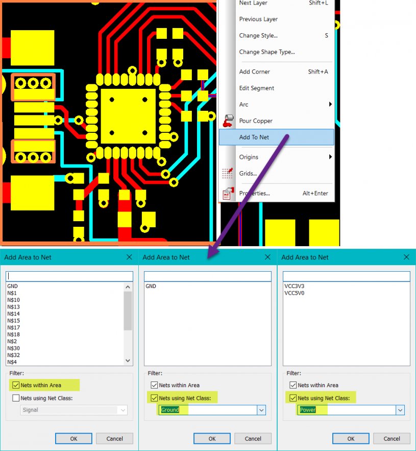

Выбор точек соединений в местах заливки медью
Еще одна область, с которой у пользователей возникали проблемы в ранних версиях САПР DSPCB – реализация раздельных слоев для разводки питания (силовых сигналов) с использованием метода заливки медью. Имея несколько областей заливки для схемы цифрового управления, формирования аналогового сигнала и питания, при выборе из огромного числа соединений можно легко выбрать неправильные точки соединений, которые необходимо добавить в нужную область для подключения. В 9 версии теперь есть возможность выбрать те точки соединений, которые существуют только в пределах выбранной области заливки, и дополнительно сократить параметры соединений, отфильтровав их по классам (Рисунок 2). Выбор точек соединений из списка, состоящего из двух или трех имен, значительно снижает вероятность ошибки по сравнению с выбором из списка с 50 точками соединений.
DSPCB V9.0: Фильтры в списках точек соединений удобны в случае проектирования областей заливки медью.
Рисунок 2. Фильтры в списках точек соединений удобны в случае проектирования областей
заливки медью.

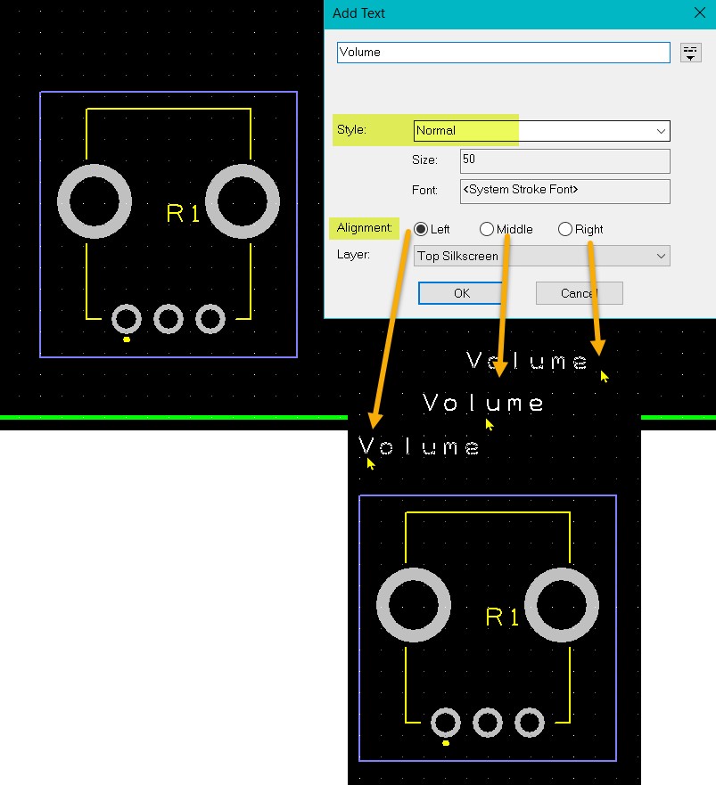

Опции выравнивания текста и стиля
В обновленной версии DSPCB V9.0 в функции «Добавить текст» (Add Text) появилась возможность выбора стиля текста и выравнивания относительно курсора (Рисунок 3), что может быть полезно при создании аннотаций на слое шелкографии или при подготовке макетов документации. Кроме того, данная опция позволит упростить создание единообразной, понятной и аккуратной топологии печатной платы.
DSPCB V9.0: При вставке текста в проекте печатной платы можно выбрать стиль и выравнивание.
Рисунок 3. При вставке текста в проекте печатной платы можно выбрать стиль и выравнивание.

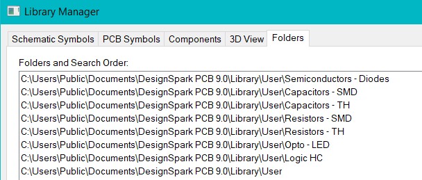

Возможность сохранения компонента в новой библиотеке
Инструмент, отсутствующий в предыдущих версиях САПР DesignSpark PCB, и которого очень не хватало (со слов пользователей) для создания новой библиотеки при сохранении (а также при копировании и перемещении) компонента, может помочь в создании более структурированной библиотеки (Рисунок 4). Также будет полезен для создания библиотек компонентов общего типа.
DSPCB V9.0: Окно менеджера библиотек САПР DSPCB V9.0.
Рисунок 4. Окно менеджера библиотек САПР DSPCB V9.0.

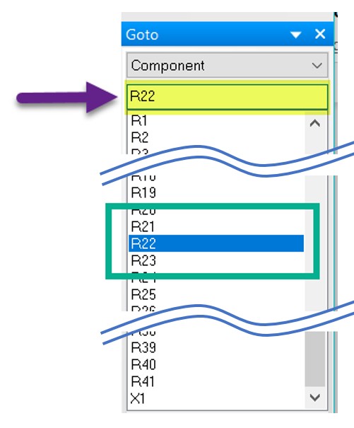

Помощник при выборе в окне «Перейти к»
Новое поле выбора на панели «Перейти к» (Goto) помогает быстро находить объекты без прокрутки списка вверх и вниз (Рисунок 5). Начните вводить имя элемента, и механизм поиска динамически будет прокручивать список и выделять нужный компонент после полной идентификации. Такой фильтр полезен при поиске как компонентов так и точек соединений.
DSPCB V9.0: Механизм работы помощника поиска элементов в поле «Перейти к».
Рисунок 5. Механизм работы помощника поиска элементов
в поле «Перейти к».
